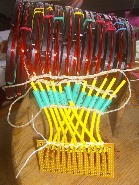

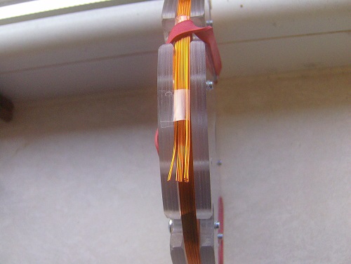

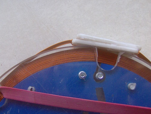

Hier ein paar Bilder:
Mäander im Gegensinn + Wickelspulen mit Bündel (12 Drähte parallel ) :
Dateiname: Mäander im Gegensinn.jpg
Dateigröße: 142.42 KB
Titel: Mäander im Gegensinn
Heruntergeladen: 1245
Dateiname: Mäander im Gegensinn1.1.jpg
Dateigröße: 154.51 KB
Heruntergeladen: 1159
Dateiname: Wickelspule 1.1..jpg
Dateigröße: 176.84 KB
Heruntergeladen: 1213
Dateiname: Wickelspule 1.2..jpg
Dateigröße: 82.65 KB
Heruntergeladen: 1170
Dateiname: Wickelspule 1.3..jpg
Dateigröße: 119.95 KB
Heruntergeladen: 1173
Ralf B
Alter: 59
Beiträge: 659
Dabei seit: 12 / 2013
Re: Scheibengeni mit neuer Wicklung
Gepostet: 11.02.2016 - 08:53 Uhr  ·  #154
Hallo Herbert
Wie Du auf den Bildern sehen kannst ("Mäander im Gegensinn" ) ändert sich nicht die Wickelrichtung.... ich habe die Drähte "nebenan" in die Nuten gelegt, damit es einfacher zu erkennen ist! .....Sie gehören aber übereinander gelegt in eine Nut!
Ich hoffe das es nun zu erkennen ist,was ich mit "Wickeln im Gegensinn " meine. ;-)
die anderen Bilder Zeigen die "Hightech Wickelspulen" mit einem Bündel von 12 Drähten ....einem "Spenderschlitten" ( das weiße Plättchen ) eine variable Drahtbremse ( hightech Gummiring ;-)) Spulenkörper aus resistenten (bruchfesten Acrylglas ) + Abstandscheibe + Ausgleichsscheibe ( die blaue ..) mit beidseitiger Nummerierung....etc
....So hoffe ich das Drahtcaos auf ein Minimum zu reduzieren .....
Gruß Ralf

Ein neuer Schritt....
Gepostet: 15.02.2016 - 16:24 Uhr  ·  #157
Die Wickelspulen für den großen Geni sind gewickelt.....
(.....das mußte ich vorziehen, damit ich die Wickelmaschine neu mit Kupferdraht bestücken konnte.)
In der Zwischenzeit ist mir endlich einen tolle Idee gekommen, wie man die Wicklung besser "in den Griff" kriegt. Weshalb ich gleich 12 neue "low high " Wickelspulenkörper angefertigt habe . Wesentlich unkomplizierter und einfacher! ;-)
(Für Bilder muß ich erst die Akkus von Kamera laden....)
Bis heute abend werde ich die 12 Spulen mit den Bündel fertig gewickelt haben..( Spulenkörper und Wickelmaschine sind startklar...!)
Des Weiteren habe ich die "Reihenfolge" geändert!
Ich werde zu erst die Anfangsplatine mit den Drähten verlöten ...( denke das ist sinnvoller / einfacher ) und dann erst anfangen zu (wickeln )weben.
Wenn mir einer vielleicht einen Rat geben kann, wo man den Lack von Kupferdraht kriegen kann ( soll nicht so einfach zu bekommen sein !)
Ich will damit den Stator nur leicht "tränken " ....
....oder vielleicht muß ich doch irgend ein Gießharz nehmen ?!?

"Sparversion" meiner Wickelspule...
Gepostet: 17.02.2016 - 16:15 Uhr  ·  #158
Hier die Bilder
Wickelspulen:
Dateiname: wickelspule 1.1.2.jpg
Dateigröße: 154.08 KB
Heruntergeladen: 1132

Ralf B
Alter: 59
Beiträge: 659
Gepostet: 18.02.2016 - 11:55 Uhr  ·  #160
Hallo Herbert
Schön, das Du den Mut nicht verlierst. :-)
Ja, die Spulen werden immer besser. Weiter unten werde ich noch Bilder einfügen, wo ich Dir meinen "neuen super variablen tollen Spulenhalter" zeigen kann. Er ist sehr flexibel und einfach zu bauen.
Ein Stück 140 Doppel- T -Träger 20 mm Löcher komplett durchgebohrt, direkt darunter 14 mm Bohrung mit M 14 Schraube . Die Spulen stecken auf ein 18 mm Kupferrohr welches durch die 20 mm Bohrung gesteckt wird und mit dem ende auf die M 14 Schraubengewinde draufgesteckt wird .... So habe ich eine Welle, die ein "gewolltes Gefälle" hat . Um die Reihenfolge einzuhalten kann ich die Spulen auf/ mit dem Kupferrohr in einem Stück umstecken... so das die erste Spule ( Reihenfolge 1, 2 ,3 ,4 ,.... 11 ,12 und wieder 1, 2, 3, 4 ... usw ) eingehalten werden kann !
Den Anfang habe ich auf eine Platine die Drähte einfach durchgesteckt und umgeknickt ... ( geht gut ! kann sie später vor dem Verlöten noch mal nachspannen ...)
Dateiname: Anfang 1.3.jpg
Dateigröße: 248.06 KB
Heruntergeladen: 1048
