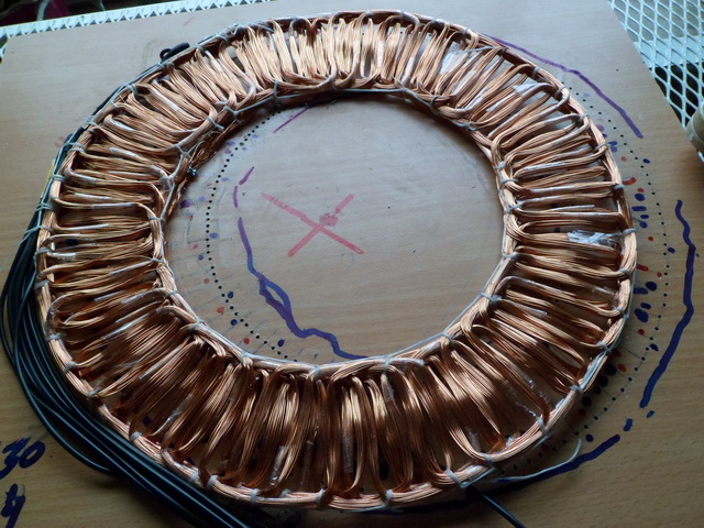

ja,ich habe einen gebaut mit 9 phasen,und zwar in dieser serpentine art,dort braucht man dann nicht so viel löten,halt nur am sternpunkt.
also ich meine der lässt sich leichter drehen und bringt mehr amper,gemessen im kurzschluss.ich habe ihn von hand gedreht.
der andere stator mit 3x 4 spulen mit hand gedreht bremst sehr viel mehr ab und hat weniger an amper.
kann die vermutung sein oder täusche ich mich da????

hier mal ein bild von 9 phasen,mfg

Vom Prinzip her, bringt ein Generator mit mehr Phasen nur einen gleichmässigeren Rundlauf wie XXL Ray schon geschrieben hat, aber mehr Leistung eigentlich nicht.
Das hängt von der dicke der Magnete dem Luftspallt und dem Rückschluß ab.
Vergleichen kann man auch nur, zumindetens gleiche Magnetsysteme, also Durchmesser Luftspallt und Magnete, mit gleichem Durchmesser.
Diese Art Wicklung nennt sich Wellenwicklung, wie Wellen aus Wasser.
Es wird auch kein unnötiges Kupfer gespart, das sieht auch nur wie 50 % wirksame Leiterlänge aus.

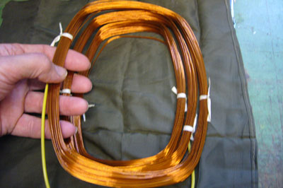

Normale, grössere Maschinen, haben zwar auch nur 3 Phasen, ABER , jede dieser Spulen bestehen aus bis zu 9 Teilspulen.
Diese können alle gleich, wie bei den hier vorgestellten sein, oder um einander herum mit unterschiedlichen Durchmessern gewickelt sein.
Diese Spulen heissen dann Spulen "ungleicher Weite", meist aber maximal 3 Spulen.
Also eine kleine innen und die andern grösser um diese herum.
Da wirt der Wickelkopf dann nicht so dick.
Die sehen wie im Bild unten aus.
