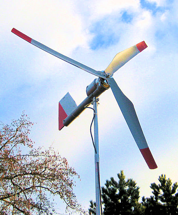

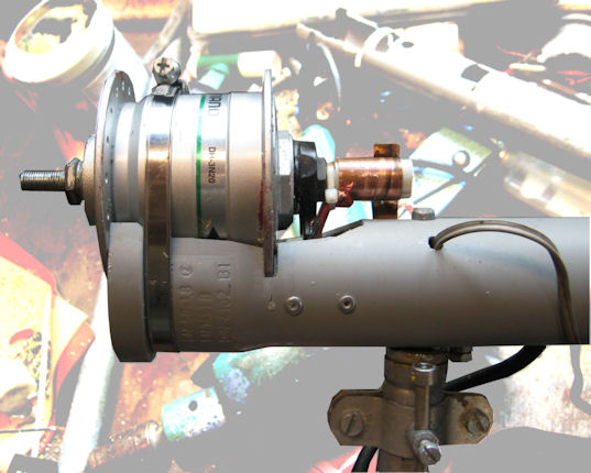

Hallo, Ich habe auch ein Windrad aus einem Fahraddynamo gebaut. Ich habe nur den Nabendynamo verwendet und den Rotor aus 100er KG-Rohr selbst gebaut. Der Rotor hat einen Durchmesser von 1,30m. Ich habe direkt über einen selbstgebauten Gleichrichter einen 7ah- Gelakku angeschlossen. Der Wurde in ca. 10 Tagen vollgeladen. Ich wohne in Nordseenähe. Es ist also oft windig.
Gruß L.Petersen
petersen-nf
Herkunft: Schleswig-Holstein
Alter: 51
Dabei seit: 07 / 2015
Re: Fahrrad-Dynamo für Miniwindanlage
Gepostet: 12.02.2016 - 14:15 Uhr  ·  #4
Hier ist noch ein Bild

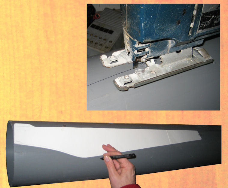

so geht es auch, eine Wochenendarbeit von Windradbastler H.J. Schleinhege. Die ausführliche Bauanleitung steht in meinem Windrad-Bastelbuch als E-Book "Wind bewegt", oder ich kann sie auch gerne als pdf zumailen.
Anmerkung: Nach unseren Tests ist ein Vertikalläufer mit Direktantrieb nicht für einen Nabendynamo geeignet.
