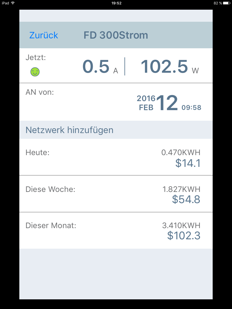

Zitat geschrieben von Franz der Erste
Vielen Dank!
Endlich mal ein paar aussagekräftige Daten für den direkten Vergleich.
Hab mir schon gedacht, dass die Geschichte knapp ausgeht...
Ich denke das ist ein erstaunliches Ergebnis, da die FD300 nominal nur die
Hälfte der Leistung der Black600 hat. Dann aber im direkten Vergleich doch mit
guten 80% der Black600-Leistung aufzuwarten ist in einer Zeit der Anlagen, mit völlig überzogenen
Leistungsangaben, doch sehr bemerkenswert.
(Mit den überzogenen Leistungsangaben ist jetzt aber bestimmt nicht die Black gemeint ;-)
Grüße vom Franz

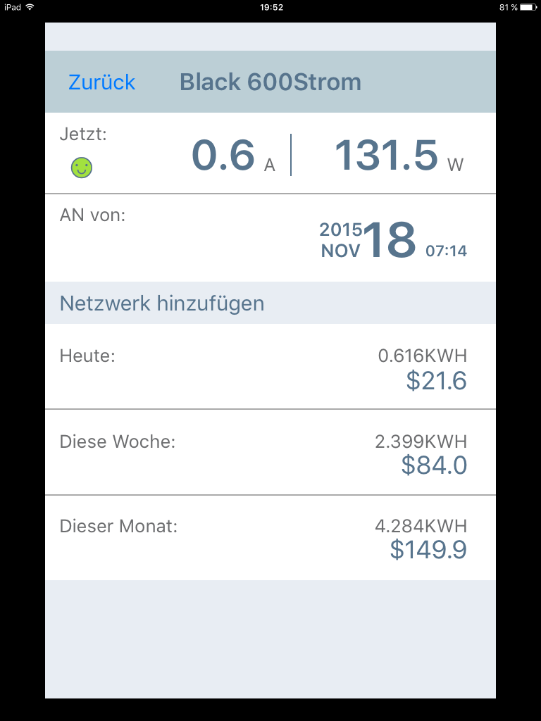

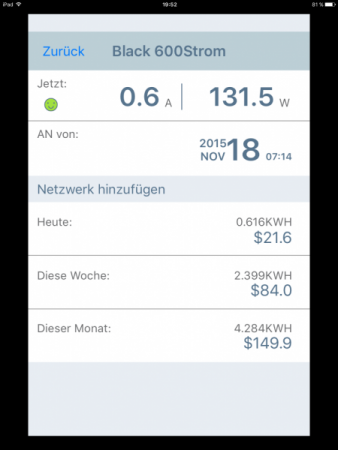

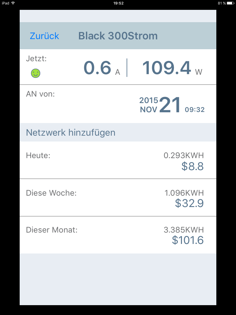

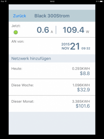

Hallo Franz,
damit du auch den Black 300 zu deinen Daten nehmen kannst habe ich dir gerade meine drei WKR abgerufen. Ich muss sagen, dass die Black's schon sicherer und ruhiger laufen. Wenn ich mich nochmal entscheiden müsste, würde ich mich für den Black 600 entscheiden. Der einzige Nachteil beim Black 600 ist wenn mal eine Böhe kommt, dann hängt er gleich in der Bremse. Da ist der Windmaster zu dünn für diese Situation.
Grüße Christian
