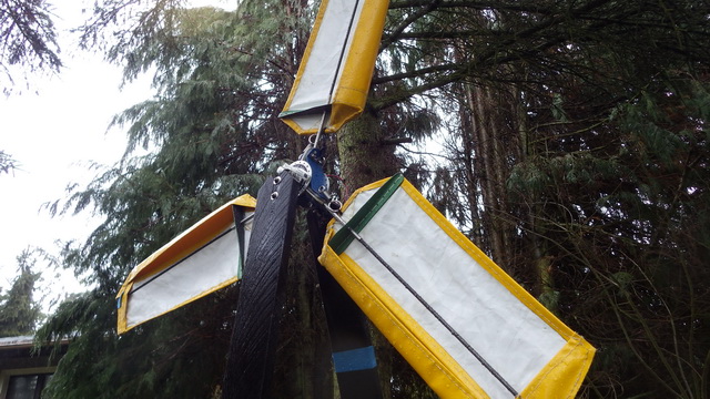

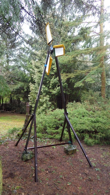

An dem auf den Fotos zu erkennenden Aufstellungsort könnt Ihr genau erkennen, dass dort wegen dichtem Baum-Bewuchs normalerweise eine Windrad-Aufstellung völlig sinnlos wäre, wegen der dort auftretenden Turbulenzen.
Das ist genau der richtige Platz, um den HC-Rotor zu testen!
Der Rotor hat 1,3 m Rotor-Durchmesser, gerade richtig für den Shimano-Nabendynamo bei Schwachwind.Turbulenzen steckt er hier locker weg, Anlauf bei 2 m/sec Windgeschwindigkeit, dann auch schon Ladebeginn. Ich habe zwei Ledleisten (funktionieren mit je 12 V Eingangsspannung, 0,47 Ampere Last-Messung) mit je 50 Leds direkt (ohne Brückengleichrichter) dran gehängt, die schon bei 3 m/sec Windgeschwindigkeit ohne Flackern hell aufstrahlen.
Weitere Info: Der Rotor hat wenig Leistungsverluste,wenn der Wind nicht frontal auf den Rotor einströmt, bis zu 30° nach beiden Seiten kann die Windrichtung-Abweichung betragen und bringt dann etwas weniger, jedoch noch ganz gute Leistung.
Zudem: als monogonal laufendes System laufen die Flügel auch dann noch korrekt angeströmt in gleicher Drehrichtung und Leistung weiter, wenn der Wind von hinten kommt. Das ergibt die Möglichkeit, den Rotor fest - ohne Windrichtung-Nach-Führung - in die Hauptwindrichtung orientiert aufstellen zu können.
Was wollt Ihr noch mehr für ein Kleinwindrad in strömungsgestörter Umgebung. Man kann von so einem Profil nicht den Leistungsbeiwert erwarten, den normale aerodynamische Profile bringen, wie hoch der Wert bei diesem Modell sein kann, ist noch nicht ermittelt. Wer sich schon mit Standortproblemen befasst hat, weiß, in welche Anwendungs Nische diese Bauform hineinpasst.
Windrad C 1.JPG 2.11 MB

Was es bring, muss man sehen. ( Die Flügel ein wenig der Kreisform anpassen: Innen dünner oder mehr Drehung ?.....)

dieses ist nun der erste Prototyp mit Segelbespannung, Kevlar und PVC-beschichtetes Aramidgewebe. Die Spanten und der Spannbaum sind massiv Carbonrundstab mit Edelstahlrohrbewehrung in Nabennähe.
Die flexible Flügelform in Segeltechnik gibt bei so einfacher Bauweise etwas Spielraum für eine Anpassung an eine zugegebenerweise elegantere Kreisform, machbar wäre das mit dem Einsatz von zusätzlichen Spanten. Innen (Vorflügel?) dünner oder weiter macht dann Sinn, wenn man den Flügel an einen Generator und/oder die mittlere Windgeschwindigkeit anpassen möchte. Ein breiter Vorflügel gibt mehr Drehmoment, was bei Schwachwind interessant ist. Die Schnelllaufzahl und der Anfahrzeitpunkt ist so dann langsamer und kommt früher. Ein dünner Vorflügel läuft schneller mit weniger Drehmoment und Anlauf erst später bei höheren Windgeschwindigkeiten und eignet sich eher für Standorte mit sehr gutem Windangebot. Das alles sind erstmal nur grobe Vorgaben, genauere Parameter lassen sich noch nicht liefern.

klasse Ding...habe selber vor Jahren mit den ersten Shimano Typen Windräder mit dem Profil" ebene Platte" gebaut..
das ist aber klar besser...schick. Sag mal, Dein Nabendynamo, hat der sehr wenig Rastmoment/Cogging Torque?
Oder anders gefragt, dreht der sehr leicht ?
Mich wundert nämlich der scheinbar rel. geringe Anstellwinkel, das würde ja bedeuten, das diese Vorderkanten/Profilnasenformung eben tatsächlich bereits eine stark leistungssteigernde Wirkung hat..
Auch die Leistung passt doch, schon bei 3 m /sec, und in der Lage.
Schick !Jetzt nur noch sicherstellen, das Sturm --nicht wie bei mir damals die Blätter zersägt:-).Und zwar am Mastpylon.
Die können ja nun nicht mehr stark auslenken..
Schönen Gruss

Der hier benutzte Shimano Nabendynamo DH-3N80 läuft mit etwas weniger starkem Rastmoment als das Billigsegment.
Der auf dem Foto sichtbare geringe Anstellwinkel hat nichts zu sagen, weil die Flügel sich wie Luggersegel automatisch anstellen. Beim Luggersegel steht ein Teil des Segels vor dem Mast (beim Flügel heißt das wohl eher Holm) Die hinter dem Mast stehende Segelfläche kann beim Lugger-Typ nicht ganz nach Lee abklappen sobald Wind drauf steht. Je nach Verteilung der Flächen vor und hinter dem Mast kann man so einen flexiblen Anstellwinkel vorbestimmen, der sich dann auch noch auf die Windgeschwindigkeit einrichtet. Praktisch wird so ein Segelflügel an der Mastspitze (Holm) aufgesteckt und von einer stabilen Edelstahlfeder unten zur Nabe hin runtergespannt. So flattert nichts hin und her und erst wenn Wind ist, stellt sich das Ding automatisch richtig an. Auf dem Foto war gerade kein Wind, deshalb der steile Anstellwinkel!
Wie soll der Sturm hier Flügel zersägen? Das ist Schusswestenware Mann, Kevlar und beschichtetes Aramid beim Vorflügel. Da kann nichts wegfetzen! Und der Holm, das ist Vollstabcarbon mit Edelstahlrohrverstärkung im unteren Bereich in Nabennähe. Hält ordentlich was ab. Na ja, warten wir den nächsten Sturm ab, man hat ja schon Pferde kotzen gesehen.

Der erst kürzlich fertiggestellte Horizontalläufer-Prototyp mit C-Flügeln wiegt mit Nabendynamo etwa 1,4 kg, die Gewebeteile der Flügel sind etwas schwerere Ware, so wie bei Hochseejachten mit Kevlarsegeln. Ich hatte eben nichts besseres zur Hand. Das Ganze ist handgenäht, ziemlich starker Faden, dass gibt neben der Außenbeschichtung des Vorflügels noch zusätzlich ein paar Gramm mehr als unbedingt nötig.

1,4 Kg ist schön leicht - gefällt mir sehr gut! Hast du mal in etwa ermitteln können welche SLZ der Rotor hat? - ich vermute mal dass er im Bereich um die 0,7 bis 1,5 liegt...wie auch der "normale" C-Rotor?
LG
Beiträge: 5115
Re: Also die Normalen...
Gepostet: 15.03.2016 - 14:26 Uhr  ·  #13
Hallo Max,
Da ist noch etwas Spiel drin, man könnte ohne gravierende Stabilitätseinbußen noch minimal leichter bauen! Die SLZ kann ich z.Z. nur sehr grob einschätzen, Du dürftest mit Deiner Annahme sehr sehr nahe dran sein. Gefühlt läuft er etwas schneller als ein "normaler" C-Rotor, das ist ja bei Horizontalläufern, die nicht einen Teil des Drehkreises gegen den Wind ankämpfen so wie die Vertikalläufer, auch zu erwarten. Um den Horizontaler vom C-Rotor besser unterscheiden zu können, bezeichne ich das Ding vorläufig als HC-Rotor.

Wie muss er denn angeströmt sein damit er am besten läuft? - ich vermute ja dass das Hauptwirkprinzip durch die "normale Stellung" des Rotorblattes zustande kommt welches sich durch den Luggereffekt anpasst und gar nicht mal solo sehr durch das C-Profil ansicht...?
Beiträge: 5115
Gepostet: 16.03.2016 - 09:47 Uhr  ·  #15
moin Max,
stimmt genau, das Blatt stellt sich durch den Luggereffekt in einen etwa normalen Stellwinkel so um die 10° ein. Das C-Profil bekommt seine höchsten Vortriebswerte bei senkrechter bis leicht vorderlicher bzw. achterlicher Stellung (bis 10°) - je nach Strömungseinfall- zum Wind, ganz anders als bei einem reinen Auftriebsläufer. Das könnte ich nur so erklären, dass die Leitfläche hinter dem wannenförmigen Vorflügel die Strömung gebündelt in den Vorflügel einleitet, wo sie dann - sozusagen konzentriert - durch die Umleitung innerhalb der Wanne - den im wesentlichen wirksamen Vortrieb erzeugt.
Vermutlich entsteht auf der der Strömung abgewandten Seite auch noch ein minimaler Auftrieb durch Wirbelfelder, der wohl weit weniger relevant für den Vortrieb ist. Ein bisschen so wie der gebündelte Wasserstrahl, der in die Becher auf dem Turbinenrad einer Peltonturbine eingeleitet wird. Natürlich ohne dem Wirkungsgrad von 99% der Peltonturbine, der Rotor funktioniert wie alle Windräder unter den Gesetzen nach Betz.
Auch wenn der C-Flügel fest 90° quer zur Strömung steht, befindet er sich im Hauptwirkungsbereich mit maximalem Vortrieb.
Das bedeutet, man könnte ein solches Profil z.B. in rigider Bauweise starr ohne Stellwinkelveränderungen in einem Rotor einsetzen. Interessant wäre sowas vielleicht bei monogonalen Rotoren in Meeresströmungen mit Ebbe und Flut (haben die Russen mal mit mechanisch verstellbaren Propellern gemacht). Probiert habe ich sowas ähnliches bisher nur in mit ebenso starren C-Flügeln bestückten Felgen eines Fahrrades, dort möchte man ja weiter geradeaus und nicht rückwärts fahren, sobald der Wind mal von der entgegengesetzten Seite kommt.
