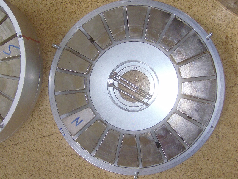

Bilder vom Außenläufer
Gepostet: 25.05.2016 - 18:53 Uhr  ·  #223
Leider ist die Lagerbuchse außen zu groß, als das ich sie in mein Drehfutter spannen kann. ( Muss Außenspannbacken bestellen, haben mir schon manches Mal gefehlt...aber jetzt wird`s dringend !)
Mit der Höhe des Genis geht es grade so mit den ausgebauten Bett...
Hier nun ein paar Bilder :

hallo ralf,das sind ja geile teile,darf man wissen wo du die her hast und was so einer kostet??
20 magnete x2 einfach schön anzusehen der geht bestimmt gut,die wicklung ist halt nicht so schön,aber hauptsache es funktioniert.

Hallo Berthold
Ja das sind schon geile Teile. Die kommen aus Mülheim. Allein die Magnete kosten geschätzte 500- 800 € ( Stück 15 - 20 € !) In der Wicklung gehen locker 2,5 - 3 Kg Kupferdraht rein , die Lager, Welle Gehäuse aus Massiven 10 mm und 15 mm Alu ... Lager sind auch nicht gerade die billigen.... Ich schätze mal grob um die 1500 € .
Von dem Außenläufer hat er noch einen. Er ist auf ein 1,5 m ( + 1,5 m ) Rohr geplanscht ( zum Prüfen des Rotors), war mir aber mit weit über 1000 € doch zu teuer.(der soll übrigens 5 KW haben!)
Aber weitere Angaben kann er nicht machen.
Deshalb schätze ich die anderen Beiden , wo ich nur die Magnetringe und Gehäuse habe auch so um die 5 vielleicht 7 KW haben.
DAS HANTIEREN ( Demontieren !) ist FINGER - GEFÄHRLICH ! Man sollte sich sehr genau überlegen, was man tut und immer ein Stück Holz oder ähnliches zwischen die Magnetscheiben stecken und sicher gehen, das sie auch dort bleiben! ....erst dann mit den Fingern dazwischen ..... ;-)

Das vergießen hat nicht so optimal geklappt ( auf der oberen Lauffläche ist Harz drübergelaufen ..ca 1,5 mm höher als nötig!)
Der erste Versuch mit nur einer Phase und der unteren Magnetscheibe :
Leichtes drehen von Hand ( geschätzt ca10 Udm ) 2,5 V Leerlauf.
Mit der Bohrmaschine (160 Umd ) 21 V Im Leerlauf und 7,5 Ampere bei Kurzschluß....
Ich muß vielleicht doch die Drähte mehr parallel verschalten , damit sie die Leistung aushalten.?! ( Muß ich nachrechnen..!)
Gruß Ralf

Bei dem Parallelschalten hast Du Recht ! da habe ich mich falsch ausgedrückt :
Momentan habe ich nur die untere Magnetscheibe in Betrieb und habe "Zu" viel Ampere um den Geni kurz schließen zu können. (bei ca über 150 Udm !)
Anscheinend habe ich zu wenig Kupfer im "Luftspalt " ?! ( 24 x 288 Drähte !) = 6912 Drähte a 0,45 mm² !!
3 Drähte Parallel bei 6 Phasen ...macht 384 Windungen pro Phase gleichzeitig im Magnetfeld.....
Eigentlich will jeder andere immer Mehr Volt / Ampere haben ....
Anscheinend habe ich doch ein großen Fehler gemacht!! Ich wollte es besser machen.... bin aber über das Ziel hinausgestoßen !? ...wenn ich jetzt noch die zweite obere Magnetscheibe montiere habe ich noch mehr Probleme ...
bisher habe ich nur mit einer Phase rumgespielt : bei 180 Udm und zwei Halogenlampen ( 12 V 21 W Auto) parallel fließen ca 5 Ampere und 6,2 Volt ... ( ca 30 W!)(gemessen!)
5,7 Ampere ist die Belastungsgrenze der drei Drähte !!
bei 6 Phasen mit je drei Drähten ( zusammen 18 !) wären theoretisch mit 34, 2 Ampere die Obergrenze erreicht!
Den Geni darf ich höchstens mit bis zu ca 150 Udm Kurzschließen ! ( muß ich noch mal genau messen ..!)[ das Ganze OHNE zweite Magnetscheibe !!]
Mein "Plan" ( muß ich noch mal genauer drüber nachdenken ....!) wäre folgender :
Wenn ich die Drähte in der Mitte noch mal teile ( ist bei mir möglich !) dann würde ich doch die "Belastung" des einzelnen Drahtes halbieren !? Oder?
Der Innenwiderstand sinkt auf ca 0,4 Ohm .... und klar Volt sinkt...
dann könnte ich vielleicht doch noch die zweite Magnetscheibe montieren .... mal schaun ...ob das ein Weg, aus diesem Dilemma ist... :-(
Ist schon schei...., zu viel Mühe ist nicht immer gut. ;-)
Gruß Ralf
P.s. Berthold auf den Bildern kann man nix erkennen.... ich habe "Alles" umkonstruiert ( ziehmlich wild ) ohne Erkläuterung hilf dir das wenig ...
aber ich kann welche machen ... kannst ja fragen wenn was "unklar ist" ... ;-)

Ich "spiele" erstmal nur mit einer Phase rum .... Das ganze sind für mich noch keine "genauen Messungen" , eher so eine Art Stichprobe , wie der Geni sich verhält und mit welchen Leistungen ich rechnen kann...
Auch zum Verlöten der Drähte wollte ich erstmal nur grob schaun , wo die "Reise" Spannung /Ampere hingeht,...
Ich habe die Halogenbirnen ( 12 V parallel ) bei einer niedrigeren Drehzahl Drehzahl angeklemmt, um aus dem Grenzbereich über 5 Ampere rauszukommen ..
Die Leerlaufspannung belief sich auf 13,5 V .... ist dann auf ca 6,5 V unter Last abgesackt . das wären dann ja ca 60 % der Leerlaufspannung.;-)
Wäre also fast optimal in dem Belastungszustand.( Also Magnetfeld noch nicht überlastet?!?)
Mal so ganz grob über den Daumen gepeilt ...... wären das ungefähr ca 30 Watt an einer Phase..... alle 6 Phasen ... = 180 W ( hoffe man kann das so grob machen !)
Alles ohne Sternschaltung oder Gleichrichtung ...
Wieder grob über den Daumen ....
Ich habe mich extra schon für die kleinere Variante der Magnete entschieden, weil ich schon sowas ( zu viel Power!) befürchtet hatte.Aber das es jetzt so viel mehr geworden ist hatte ich nicht gedacht.
Eigentlich müßte ich ca noch mal die 1,5 fache Menge an Kupfer in den Luftspalt bringen um die Magnete von Geni einigermaßen auszunutzen..
Dann könnte ich auch die obere Rotorscheibe mit nutzen.
Momentan habe ich ja nur die untere.. ( und die auch nur sehr grob justiert ( Stator auf Magneten aufgelegt und dann die 11 Muttern eine Umdrehung hochgedreht..
..könnte bestimmt noch weiter runter....
Was mich beschäftigt ist das Magnetfeld mit den 48 kleinen Magneten ( 40 x 10 x 5 ) und meiner " Spinnerei" mit den Rückschluß...
Wenn ich das Ganze mal grob Überschlage würde ich mit den kompletten 96 Magneten ( beiden Rotorscheiben) + den 1,5 fachen Kupfer einen Geni haben der bei 300 Udm < 500 Watt generiert!
mit einem Innenwiderstand von 0,6 Ohm pro Phase....
IST nur eine Grobe Schätzung!
Kann es sein, das an meiner "Magnetfeldring Spinnerei "( Theorie) doch was dran ist .. ;-)
Es müßte doch eine Art "Füllgrad " für den Luftspalt geben, der bei gegebenen Magnetfeldstärke und Frequenz optimal ist?!? ( ohne wie hier bei dem Geni die Magnetfeldstärke nicht nutzen zu können, ohne das die Kupferleitung "überlastet oder unterfordert" wird.
Klar kann ich den Luftspalt einfach größer machen ( habe ich auch schon dran gedacht !) Aber das ist ja nicht der Sinn und Zweck dieser Experimentierreihe ...;-)
...dann kann ich auch einfach noch kleinere Magnete nehmen.
Vielleicht wickle ich einfach noch mal zwei drei Lagen oben drauf... mal schaun...
Gruß Ralf

Gepostet: 25.09.2016 - 13:56 Uhr  ·  #240
Man sollte immer ersteinmal drüber schlafen.....
Aus Fehlern kann man auch lernen.....
Fakt ist :
-die kleinen Magnete haben zu viel "kraft" mehr als gedacht /erhofft ... mit nur der Hälfte der Magnete ist der Stator schon "überfordert" ( wenn man ihn zu viel belastet fließen zu viel Ampere durch die Drähte! Kurzschluß ist ab bestimmten Drehzahlen todlich für Geni .. ab ca 150 Udm !)
- Fakt: die ganzen Magnete sind bezahlt! ...und die will ich dann auch nutzen ! ;-)
Lösung / Schlachtplan :
Ich löte den Geni mit den Anschlüssen fertig.... mit 2 Gleichrichter ( zwei 3 Phasen in Sternschaltung) richte den Stator optimal aus und Messe den Strom/ Volt im Leerlauf und soweit es geht mit Belastung ....
Dann montiere ich die zweite Rotorscheibe oben drauf und messe wiederum die Leerlaufspannung ( und eventuell mit vorsichtiger Belastung ...!)
Mit diesen beiden Datensätzen kann ich hoffentlich besser abschätzen , wie viel Kupfer ich noch zusätzlich brauche um über den Punkt des Kurzschlußes zu kommen ...
( bis 600 Udm will ich ihn schon Kurzschlußfest haben ....soll ja ein Langsamläufer werden) ;-)
Nach meinem jetzigen Eindruck werde ich wohl 1,5 bis 2 mal soviel zusätzlich brauchen .... das wären dann fast 21000 Drähte / Windungen im Magnetfeld. ( jetzt sind es 6912..!) Mir graut vor dem Wickeln....:-(
Der Innenwiderstand wird noch mal gravierend fallen von 0,8 Ohm auf ca je nach Verschaltung 0,4 Ohm pro Phase oder sogar darunter ?!
Den neuen Stator oben auf jetzigen zu legen ist kein Problem ... ist sofort ohne Umbau möglich.:-)
Gruß Ralf
