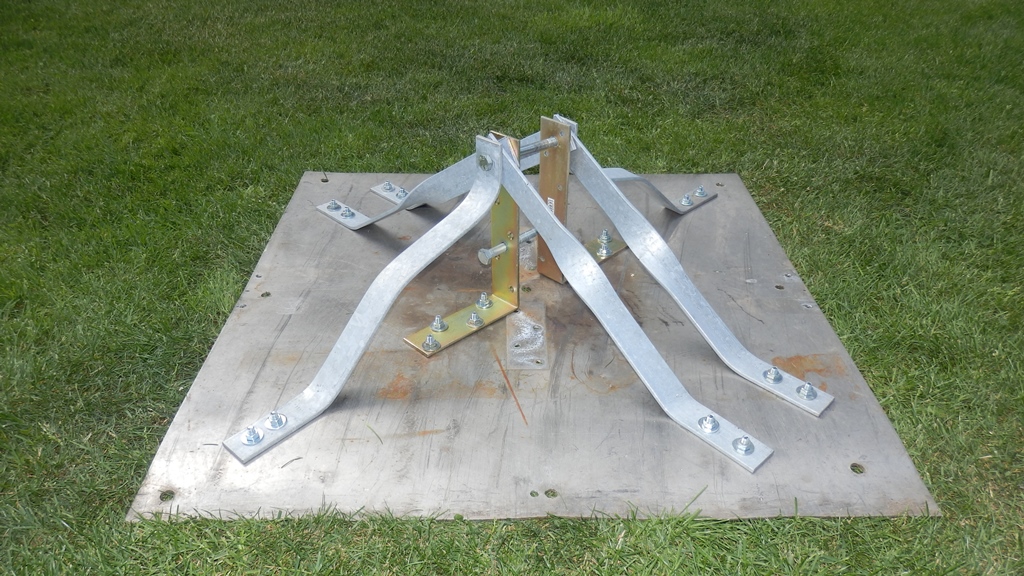

Da habe ich mal wieder eine Skizze gemacht, so habe ich den Mast der alten Anlage befestigt gehabt:
Also auf einer 1x1 Meter Edelstahlplatte habe ich 2 Winkel aufgeschraubt und 2 Löcher für M12 Schrauben gebohrt. Mit der alten Anlage hatte ich zuerst nur die Winkel, reichte auch, aber letztens hatte ich das dann noch mal stabilisiert, in dem ich an jedem Winkel drei 5x40 Flacheisen zum abstützen befestigt habe.
Die Flacheisen auf dem ersten Bild gehen nach links und rechts weg, sind dabei um 90 Grad gedreht und auf der Platte verschraubt, daher so komisch gezeichnet. Die Edelstahlplatte selbst ist mit 4x 1 Meter M12 Gewindestangen einfach nur in der Erde gegen verrutschen gesichert. Der Boden ist wirklich fest, war früher mal Ackerland, aber ist seit 30 Jahren nicht mehr bewirtschaftet worden und seit dem eine Wiese wo ab und zu mal Schafe weiden.
Einbetonieren wollte ich eigentlich nicht unbedingt. Ich überlege nur gerade, es könnte Sinn machen bei dem neuen Mast nach dem Aufrichten unter das Rohr z.B. ein 90x120 Flacheisen in entsprechender Dicke zu schieben, damit die Last vom Rohr nicht nur auf den Winkeln lastet sondern auch auf der Bodenplatte.
Stefan

deine bisherige Verbindung am Boden, zählt nicht als 'eingespannt' sondern als 'gelenkig'.
In diesem Fall ist es tatsächlich besser das Mastrohr fest auf eine Bodenplatte drücken zu lassen.
Mit Winkeln Erdnägeln ... sorgt man dann nur dafür das dieser Bodenkontakt nicht verrutscht.
Die Spannseile sorgen dann mit ihrer Vorspannung für weiteren Druck auf den Boden
und verhindern so auch weiteres verrutschen, soweit also alles gut.
Du hast damit den 'Eulerfall' 2: gelenkig/gelenkig bezüglich der Knickkraft.

hier mal ein Foto von meiner Bodenplatte für den Mast.
Stefan
Bodenplatte
Dateiname: Bodenplatte.jpg
Dateigröße: 380.79 KB
Titel: Bodenplatte
Heruntergeladen: 1831

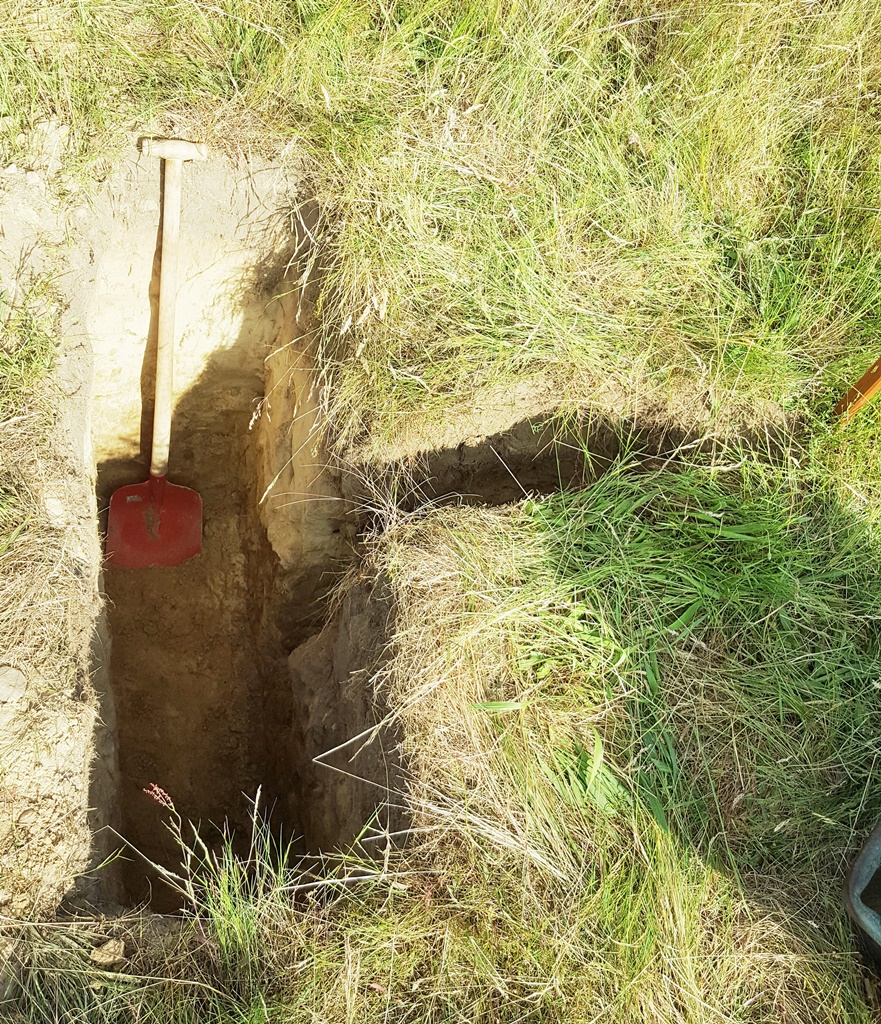

Gepostet: 12.06.2016 - 08:59 Uhr  ·  #40
So, die Bordsteine sind eingebuddelt... Wie schon geschrieben, da wird eher die Edelstahl-Gewindestange durchreißen als das da was aus der Erde gezogen wird.
Mal eine andere Frage, wie sichert ihr Spannschlösser gegen selbständiges lösen?
Stefan
Das 1,2 Meter tiefe Loch.
Dateiname: Loch.jpg

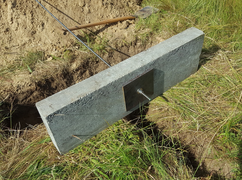

Dateigröße: 729.35 KB
Titel: Das 1,2 Meter tiefe Loch.
Heruntergeladen: 1677
Der 70 kg Bordstein.
Dateiname: Bordstein.jpg
Dateigröße: 612.26 KB
Titel: Der 70 kg Bordstein.
Heruntergeladen: 1765
