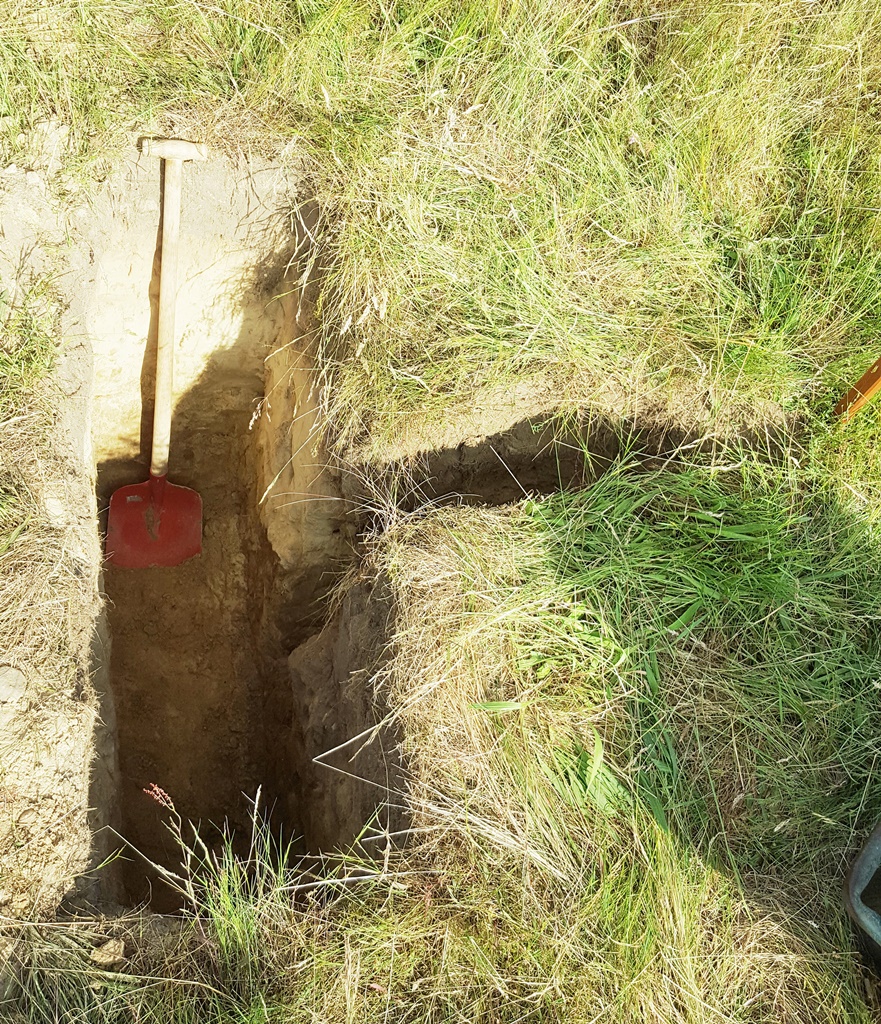

Gepostet: 12.06.2016 - 08:59 Uhr  ·  #40
So, die Bordsteine sind eingebuddelt... Wie schon geschrieben, da wird eher die Edelstahl-Gewindestange durchreißen als das da was aus der Erde gezogen wird.
Mal eine andere Frage, wie sichert ihr Spannschlösser gegen selbständiges lösen?
Stefan
Das 1,2 Meter tiefe Loch.
Dateiname: Loch.jpg
Dateigröße: 729.35 KB
Titel: Das 1,2 Meter tiefe Loch.
Heruntergeladen: 1554
