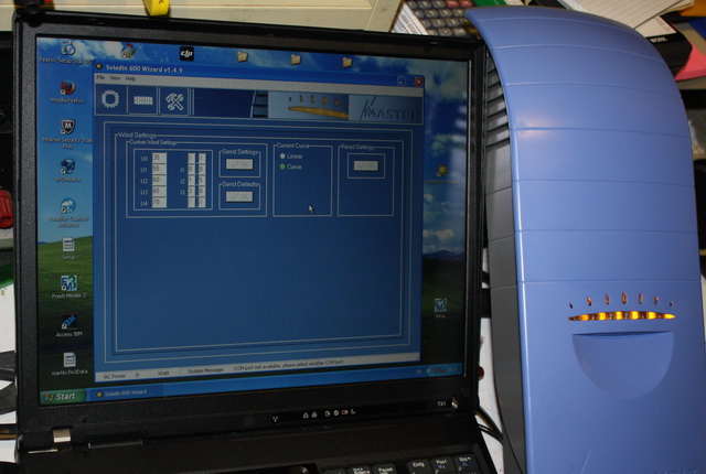

Der Windmaster hat übrigens Stützpunkte zum eingeben für Windbetrieb, hier kann man zu den Spannungen Stromwerte eingeben, damit er weiss wie stark er bei der jeweiligen Spannung belasten darf. Ich kann da mal ein Bild anhängen bei Interesse.

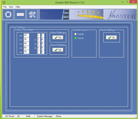

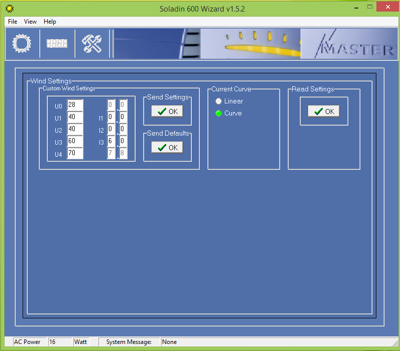

Das waren meine Werte:
Stefan
Einstellungen 1

Einstellungen 2
