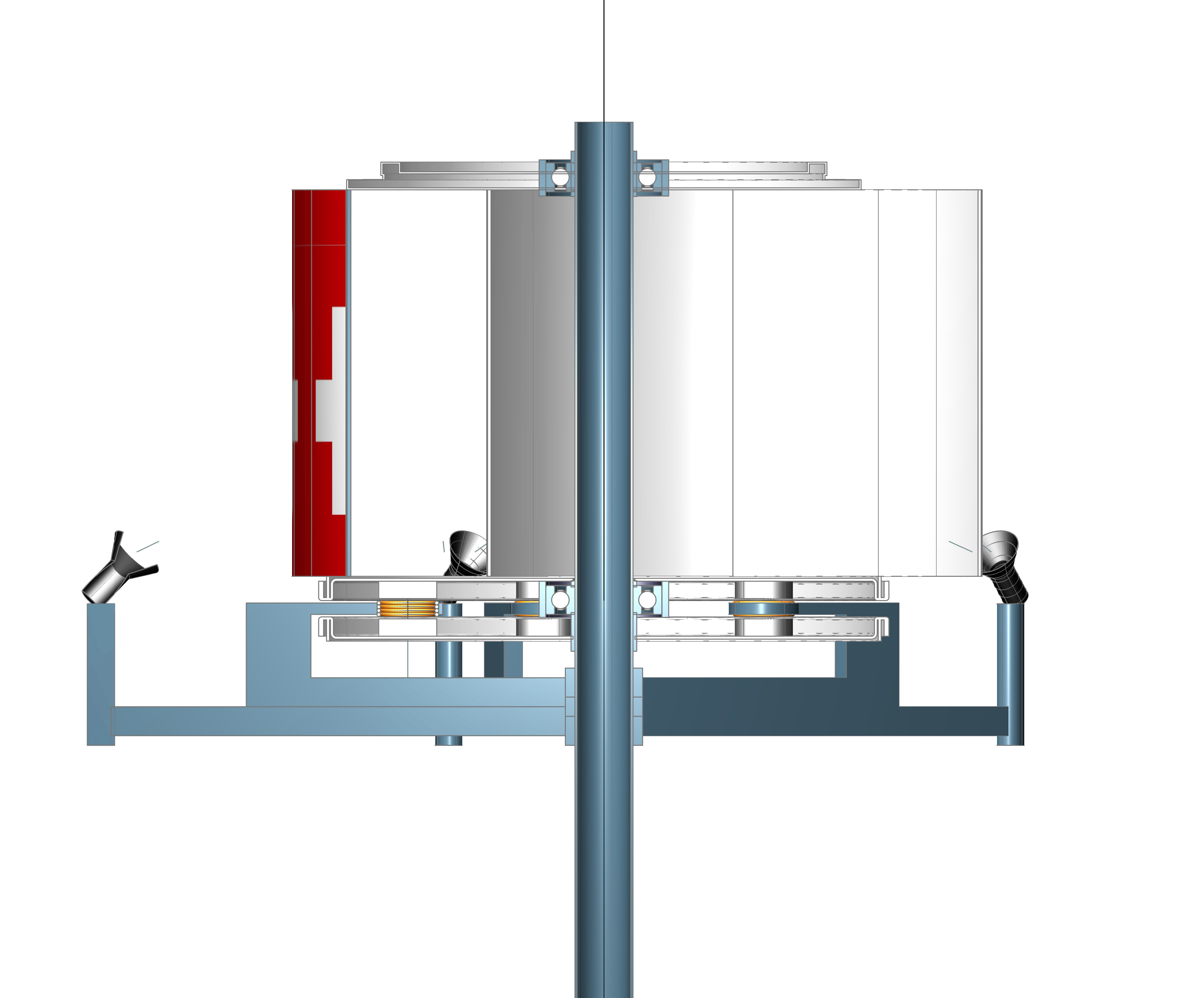

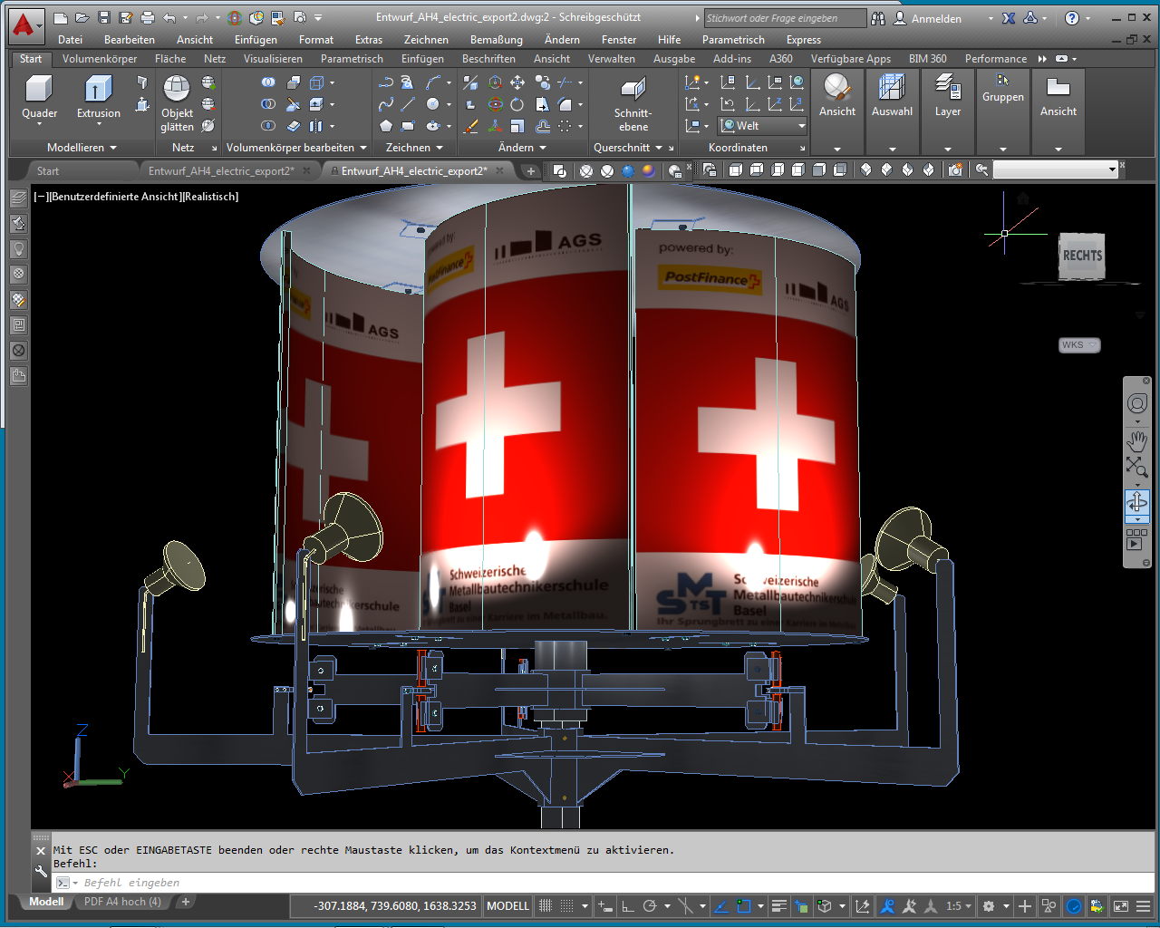

In meinem Unterricht an einer FH für Metallbau habe ich mit meinen Studenten eine Windturbine (VAWT) aus Edelstahl gebaut, mit ca. 70cm Durchmesser. Nun wollen wir mit blitzenden LEDs die Flügel beleuchten, und zwar so, dass bei passieren des Flügels an der LED ein Blitz aufleuchtet und den rotierenden Flügel beleuchtet. Durch die Drehung soll ein stehendes Bild der Flügel entstehen. Das sollte ja eigentlich durch reine Induktion möglich sein.
Nun haben wir schon ein paar Versuche mit starken 10x40mm Magneten, einer Luftspule dazwischen und einer 5V LED gemacht, doch wir haben noch nicht den gewünschten Erfolg. (siehe Bild)
Kann uns jemand helfen und Tipps geben, wie man die Magnete anordnen sollte, wie die Luft-Spule aussehen soll (Wicklungsanzahl, Draht, Durchmesser und Länge), und welche LED man nehmen sollte, damit auch schon bei wenig Umdrehungen das Blitzen beginnt?
Wir wollen diese Werbewindturbine (oder auch Werbetrommel) in Basel ausstellen und laufen lassen und hoffen auf Feedback in den Medien – immerhin kommt diese Werbetrommel ohne zusätzlicher Energie aus und zeigt dabei noch, wie stark der Wind geht.

Agent Lumino
Werbetrommel SMT Basel
Dateiname: screenshot_AH4_inkl_Elektrik.png
Dateigröße: 455.95 KB
Titel: Werbetrommel SMT Basel
Heruntergeladen: 1504
Werbetrommel Schnitt
Dateiname: Windturbine_Schnitt.png
Dateigröße: 770.38 KB
Titel: Werbetrommel Schnitt
Heruntergeladen: 1551
