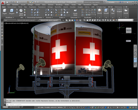

Hallo Freunde,
In meinem Unterricht an einer FH für Metallbau habe ich mit meinen Studenten eine Windturbine (VAWT) aus Edelstahl gebaut, mit ca. 70cm Durchmesser. Nun wollen wir mit blitzenden LEDs die Flügel beleuchten, und zwar so, dass bei passieren des Flügels an der LED ein Blitz aufleuchtet und den rotierenden Flügel beleuchtet. Durch die Drehung soll ein stehendes Bild der Flügel entstehen. Das sollte ja eigentlich durch reine Induktion möglich sein.
Nun haben wir schon ein paar Versuche mit starken 10x40mm Magneten, einer Luftspule dazwischen und einer 5V LED gemacht, doch wir haben noch nicht den gewünschten Erfolg. (siehe Bild)
Kann uns jemand helfen und Tipps geben, wie man die Magnete anordnen sollte, wie die Luft-Spule aussehen soll (Wicklungsanzahl, Draht, Durchmesser und Länge), und welche LED man nehmen sollte, damit auch schon bei wenig Umdrehungen das Blitzen beginnt?
Wir wollen diese Werbewindturbine (oder auch Werbetrommel) in Basel ausstellen und laufen lassen und hoffen auf Feedback in den Medien – immerhin kommt diese Werbetrommel ohne zusätzlicher Energie aus und zeigt dabei noch, wie stark der Wind geht.
Das Grundprinzip dieser VAWT haben wir schon vor Jahren in youtube auf meinem Channel gepostet. Das hat viele Views (aktuell über 600.000) und ThumbsUp gebracht. https://www.youtube.com/watch?v=vCcHKikC8I4
Liebe Grüße aus der Schweiz
Agent Lumino
Werbetrommel SMT Basel
Dateiname: screenshot_AH4_inkl_Elektrik.png
Dateigröße: 455.95 KB
Titel: Werbetrommel SMT Basel
Heruntergeladen: 1476

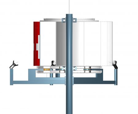

Werbetrommel Schnitt
Dateiname: Windturbine_Schnitt.png
Dateigröße: 770.38 KB
Titel: Werbetrommel Schnitt
Heruntergeladen: 1529

Mal ganz abgesehen von eurer aktuellen Problematik mit dem Geni, hinterfrage ich mal einfach ob ihr mit dem aktuellen Savonius die erforderlichen Drehzahlen erreichen könnt um ein vernünftig aussehendes stehendes Bild zu erreichen.
Ich schätz mal los:
Euer Geni wird mit D=70cm bei einer (Durchnittlichen) Windgeschwindigkeit von sagen wir mal 5m/s bestenfalls 130rpm aber vermutlich keine 100rpm erreichen.
Bei 4 Schaufeln wären das dann ca. 400 Blitze pro Minute bzw. ca. 6 Blitze pro Sekunde.
Und das bei 5m/s. Das muss es in der Stadt (vermutlich zu Werbezwecken zwischen den Häusern??) erstmal haben....
Ob durch diesen Disco-Effekt in diesem Fall die "Werbung" nicht negative Auswirkungen hat...
Was meint ihr?
Ich wünsch euch auf jeden Fall gutes Gelingen beim Projekt!

Ich denke der Generator besteht nur aus einer Spule die mit einzelnen Magneten dann den Blitzimpuls erzeunen sollen.
Dazu wäre ein Eisenkern in der Spule schon sehr verstärkent, würde aber stark rasten.
Der Magnet muß so nahe wie möglich an der Spule vorbei laufen.
Die Windungszahl würde ich erst mal nach Gefühl auf 3 000 erhöhen, Strom braucht man ja fast keinen.
Erst mal eine Spule wickeln die mit einem Magnet in der Hand die Spannung bringt.

Die Blitzfrequenz muss allerdings mit der Drehzahl synchronisiert sein, damit ein stehendes Bild entsteht. Ansonsten bewegt/springt das Bild...
Bei 5m/s hab ich ja rund 6 Blitze pro Sekunde geschätzt (nicht festnageln wenns nicht ganz stimmt).
Das Problem wird sein, dass ihr bei noch geringerer Windstärke (wird wohl einen großteil der Zeit ausmachen!!!) noch weniger Blitze/sek entstehen müssen.
Was wollt ihr da tun? Abschalten?
Wenn nein, wird euch das Windrad bei regelmäßigen sekündlichen Blitzen garantiert bald von den genervten Anwohnern abgeschalten werden. :sick:
Ich weiß ja nicht worauf euer Fokus bei diesem Projekt liegt, aber wenn ihr nicht zwingend an einen Savonius gebunden seid, könntet ihr ja auf einen Rotor mit wesentlich höherer SLZ (Schnelllaufzahl) zurückgreifen.
Eventuell was horizontales?
Man könnte ja mit ensprechenden synchronisierten LED-Streifen an einem 3-flügligen Horizontalläufer ja auch ein stehendes Bild erzeugen...
Wie sowas hier zum Beispiel:
Bike LED-Wheel

Zum Schutz kann am unteren Ende ein Hullahupring an die Flügel, als Abweiser bei Berührung.
Es müssen so fiele Magnete, und im Abstand der Flügel angebracht werden.

Das Teil darf in keinem Fall so hoch bzw. niedrig stehen das man mit einem einfach verlängertem Arm drankommt, insbesondere wenn es durch Kinder und dumme ältere Jungs erreichbar bleibt.
Also mindest Höhe Unterkannte 3m. Alles drunter ist fahrlässig.
Ich könnte Dir jetzt hier noch seitenweise die blödsinnigsten Fouls schreiben auf die man so ertmal gar nicht kommt. Kinder sind nur unvorsichtig und wissen es oft nicht besser. Aber die Blödheit, Ignoranz oder auch de Hang mal zu sehen wie lange es dauert bis das Teil kaputt ist oder man sich selbst ordentlich verletzt hat, ist fast schon erschreckend.
Was die Beleuchtung betrifft so empfehle ich Euch das mit den Blitzen schlicht abzuhaken. Mit der Rotordrehfrequenz wird das nichts. Wie wäre es denn mal mit einem langsamen Auf- und Abblenden je nach Ladezustand eines wie auch immer fetten Kondensators? Eine kleine Steuerung sorgt für das sanfte Laden des Kondensators und für ein langsames Aufblenden der Beleuchtung und das Ausblenden
Gruss Uwe
