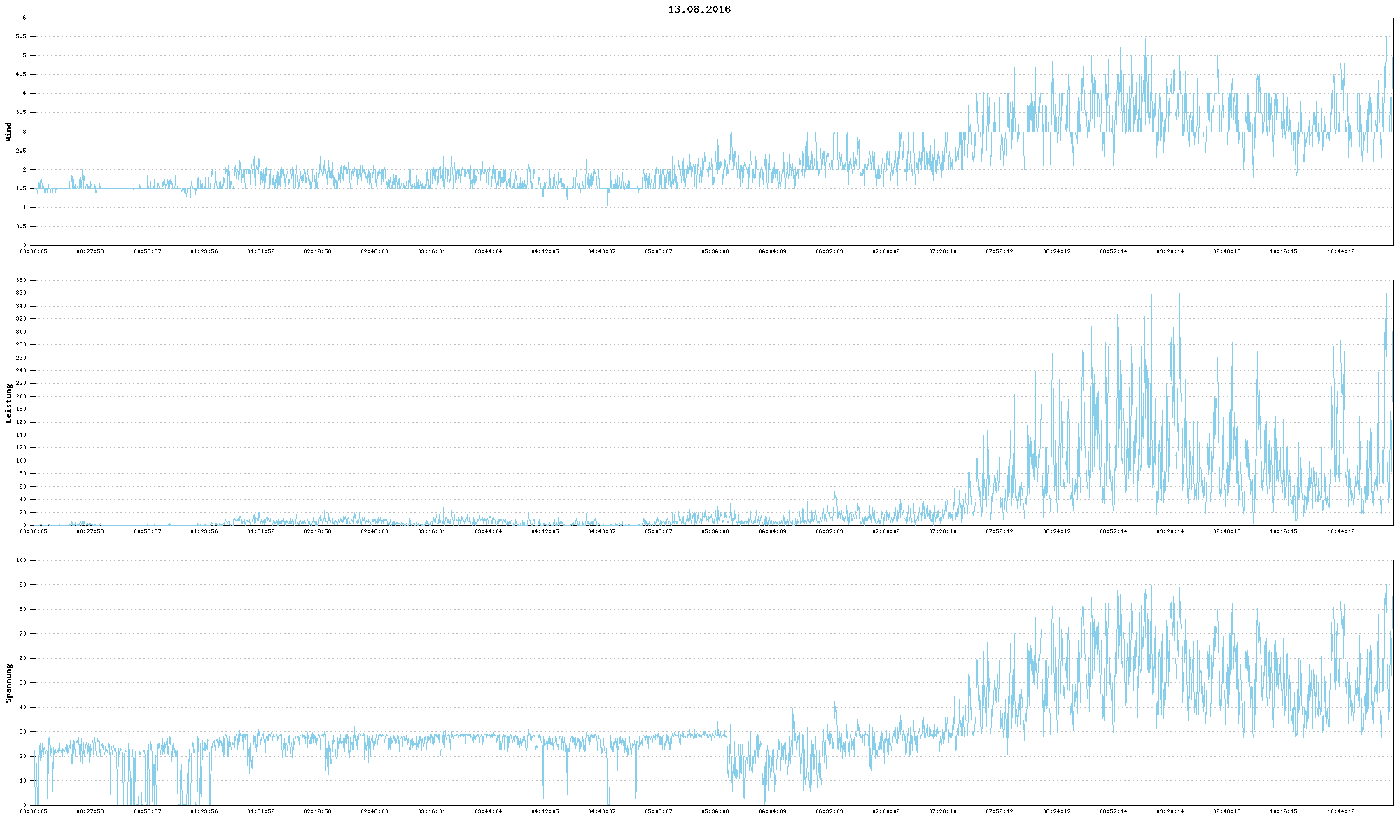

Gepostet: 13.08.2016 - 11:25 Uhr  ·  #4
So nun habe ich alles beisammen um sowohl Wind als auch Leistung zu loggen...
Anbei die ersten Daten:
Stefan
Graphen mit Wind, Leistung und Spannung.
Dateiname: plots.png
Dateigröße: 28.9 KB
Titel: Graphen mit Wind, Leistung und Spannung.
Heruntergeladen: 1655

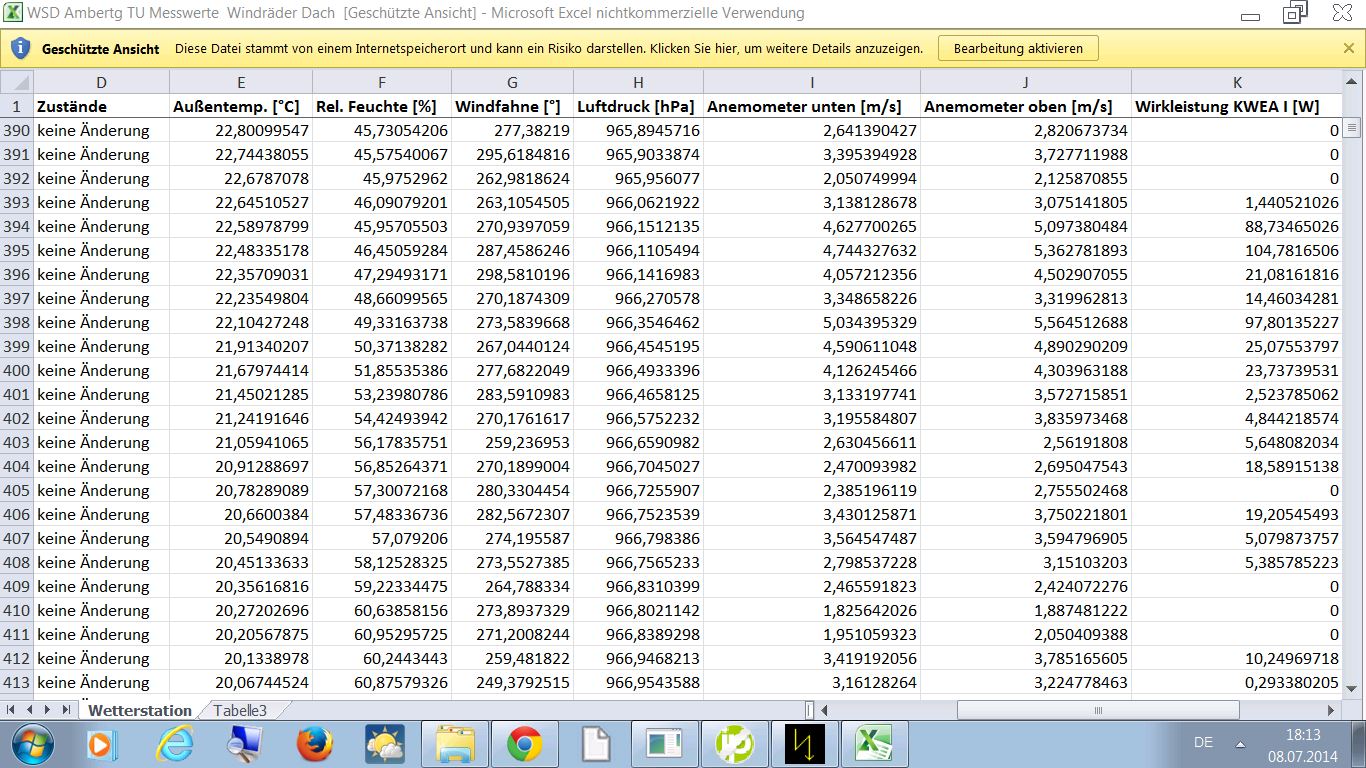

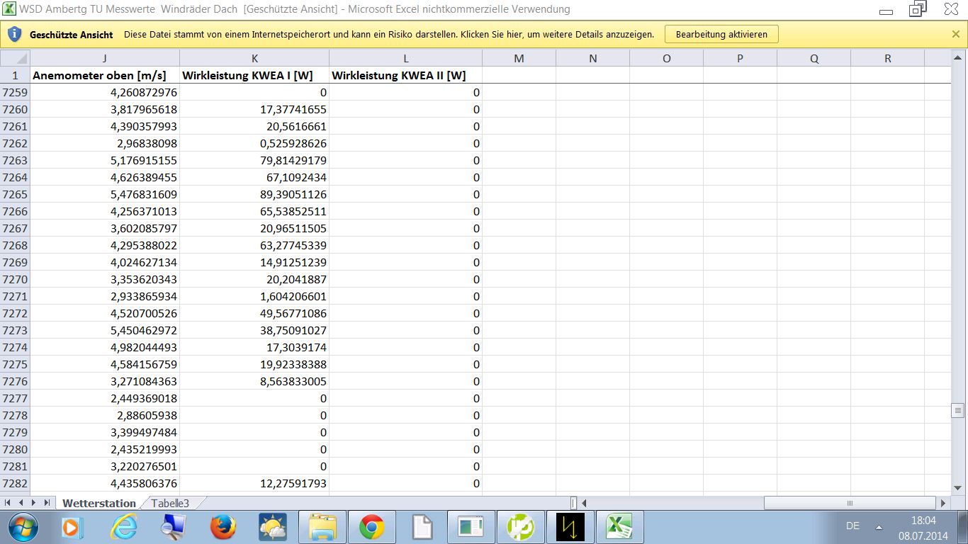

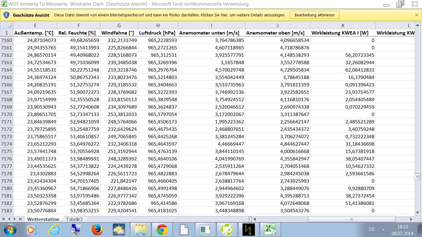

Gepostet: 14.08.2016 - 22:58 Uhr  ·  #11
Zu den Werten hier mal ein Vergleich einer kleinen 1,8 M Anlage:
anbei die echten Wirkleistungen einer kleinen WSD 1000((nur 1,8 M) im bayerischen Schwachwind,
mitten in der Stadt, auf der technischen Hochschule, Amberg.
Man sieht, wie turbulent es dann an den meisten Standorten ist. Man sieht auch, das kleine
WKA durchaus einen Beitrag leisten können, dazu auch einge Monatserträge am Standort im Noden exemplarisch.
Also Leute, hoch den Mast, und sich trauen, es lohnt sich auf lange Sicht, ergänzt sich bestens mit Photavoltaik.
AC Wirkleistung WSD 1000
Dateiname: TU Amberg EINSPEISEM … erte.JPG
Dateigröße: 293.88 KB
Titel: AC Wirkleistung WSD 1000
Information: Das, was wirklich rauskommt
Heruntergeladen: 1579

Re: Wind messen um den Rotor auf die "Last" abzustimmen ? Warum?
Gepostet: 14.08.2016 - 23:01 Uhr  ·  #12
.. man sieht auch, wie eine nur auf starken Wind hin abgestimmte Anlage ,(KWEA 2), nichts leisten kann..
Gepostet: 15.08.2016 - 17:53 Uhr  ·  #13
Was ist denn KWEA II für eine Anlage? Und sind die Werte der Excel Tabelle im Sekunden Abstand?
Gepostet: 15.08.2016 - 21:22 Uhr  ·  #14
Ja, heut war Wind mau...aber wir haben ja unsere Photavoltaik und Akkus.
Schöne Grüsse! Zum Vergleich der Sekunden Daten: Die Idee, das Windrad früh ans Netz zu bringen, ist richtig.
Jetzt nur noch den Verbtauch des Windmaster, des Ginlong,der Schutzeinrichtung, des Relais vor dem Vergleich mit den Daten des WSD 1000, (3x kleiner) bitte abziehen von Deinen Messwerten.
