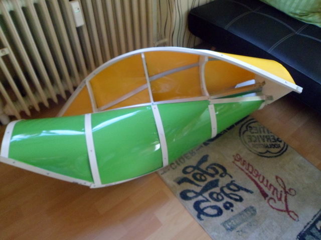

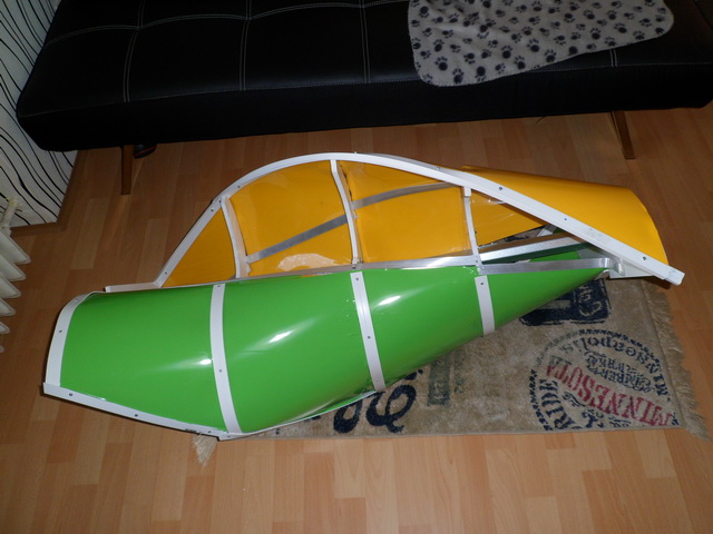

Gepostet: 27.09.2016 - 19:14 Uhr  ·  #3
hier mal ein bild vom eigenbau,ist noch nicht ganz fertig

Beiträge: 5250
Re: Doppel Helix
Gepostet: 27.09.2016 - 22:07 Uhr  ·  #4
Super Teil!
Eigentlich vollkommen Wurst, was er leistet, eine Freude fuer`s Auge! Da steckt nebenbei auch viel Verstand und Koennen in der Konstruktionsweise. Leichtbau ist beim Savonius zudem sehr angesagt.

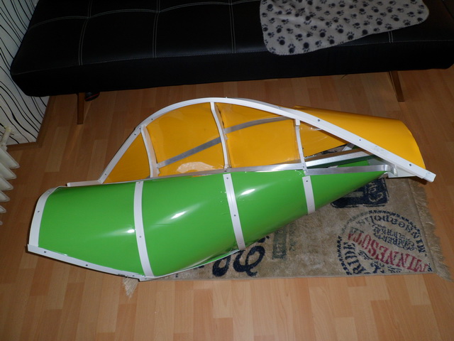

Gepostet: 28.09.2016 - 10:50 Uhr  ·  #5
vielen dank für das lob,es war wirklich schwierig zu bauen,so ein teil ist eine herausforderung,
werde diesen mit einem scheibengeni betreiben.

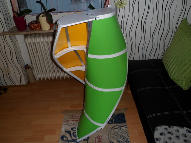

hier nochmal ein bild liegend!
windatzel
Beiträge: 66
Dabei seit: 02 / 2013
bild liegend
Gepostet: 28.09.2016 - 10:53 Uhr  ·  #6
bild liegend

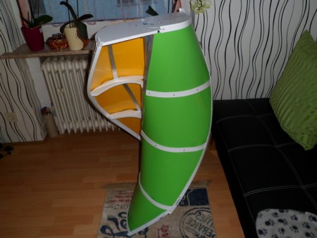

Gepostet: 28.09.2016 - 10:56 Uhr  ·  #7
bild vom helix

Beiträge: 5250
Re: Doppel Helix
Gepostet: 28.09.2016 - 20:40 Uhr  ·  #8
Tolle Fotos!
Eigentlich ist das Prachtstueck zu schade fuer den taeglichen Gebrauch! Viel Spass beim Ausprobieren mit dem Scheibengeni und zeig es uns!

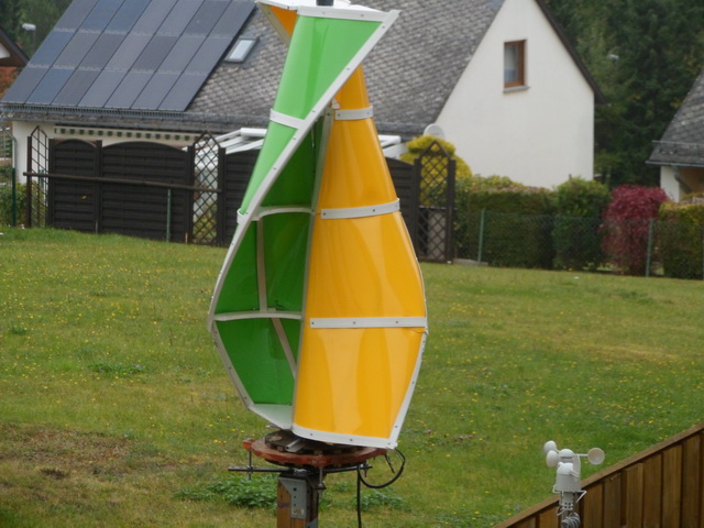

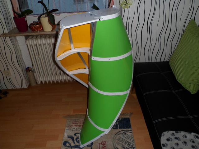

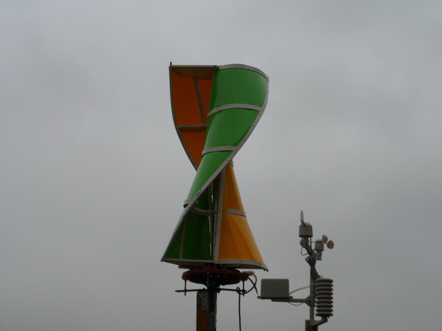

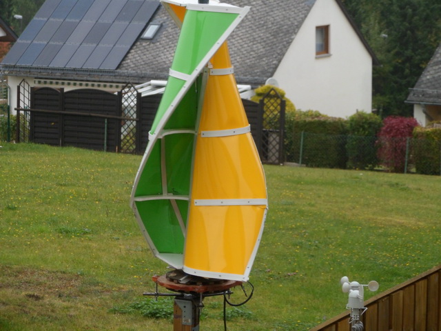

Gepostet: 12.10.2016 - 10:56 Uhr  ·  #10
hallo,hier mal bilder vom helix mit scheibengeni,läuft wunderbar ,läüft schon bei leichtem wind,das wetter heute leider etwas trübe
demnächst vielleicht bilder bei schönerem wetter,mfg aus simmern

Beiträge: 5250
Re: Doppel Helix
Gepostet: 12.10.2016 - 14:31 Uhr  ·  #11
Wirklich schmuck! Wenn als Nebenprodukt zu dem Garten-Ambiente freundlichen Design auch noch ein bisschen was für die Gartenbeleuchtung rauskommt ist das doch schon ein Riesen-Erfolg! Macht Spass!

Gepostet: 13.10.2016 - 10:40 Uhr  ·  #12
hallo,ja ich lade damit 2 akkus ,einer für den springbrunnen und einen für die wohnzimmer led beleuchtung,bei dem wind heute ist der akku auch schnell wieder voll,mal sehen was ich noch dranhänge ,mfg :D

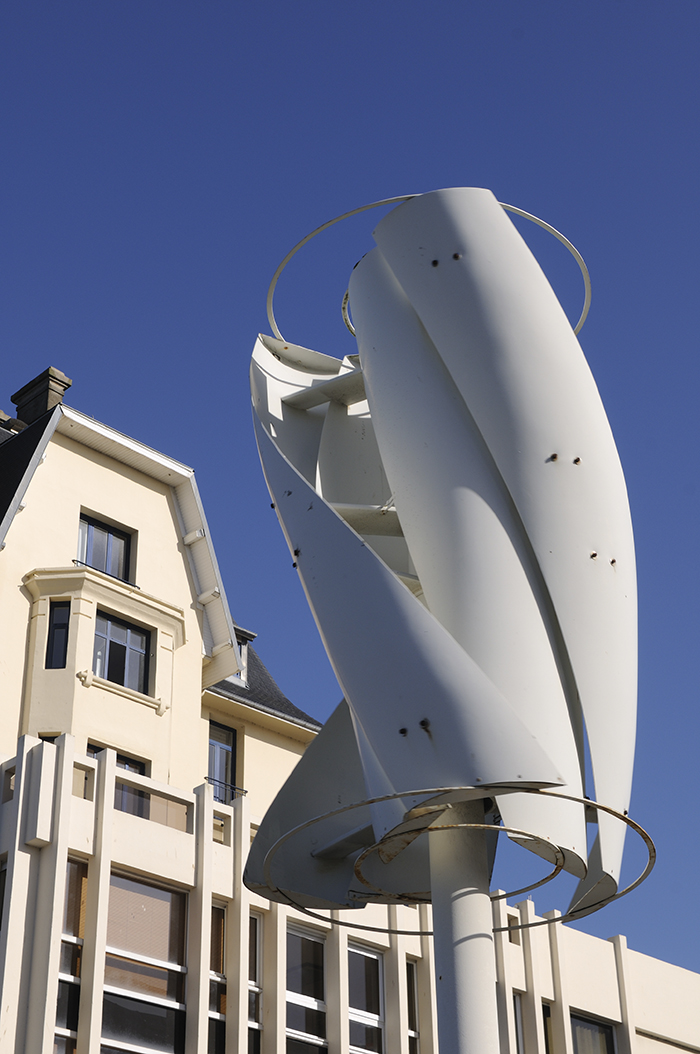

Gepostet: 13.10.2016 - 17:07 Uhr  ·  #13
Hier noch eine andere Varainte von Helix/Savonius. Ich hatte das Bild schon einmal in anderem Zusammenhang eingestellt. Die Turbine steht in Granville/Normandie. Sie war das Projekt eines berufsbildenden Gymnasiums. Der ursprünglich vorhandene Generator wurde entfernt, da der entstehende Lärm nicht mit der Lage vor einem Sanatorium und einem Hotel zu vereinbaren war. Das Laufgeräusch ohne Generator ist selbst bei stärkstem Wind kaum hörbar, vor allem kein Geräusch mit aerodynamischer Herkunft...
Vielleicht hat jemand mal Lust, das nachzubauen!

Beiträge: 5250
Re: Doppel Helix
Gepostet: 13.10.2016 - 19:33 Uhr  ·  #14
Hallo Dieter,
Dein Motto: "schon der Weg ist ein Ziel findet sich" in dem Foto verwirklicht. Man hatte eine Idee und hat diese verwirklicht. Es ist schön dass wir mit diesem Modell nachvollziehen können, welcher Weg da beschritten wurde.
Ein Nachbau wäre da ein anderer Weg, nicht mehr wirklich das, was dort so intensiv erlebt wurde. Wer Ideen hat und diese auch umsetzt kennt das.
Natürlich kann es reizvoll sein, das hier so Besondere durch Nachbau nachzuempfinden, zu fürchten wäre - einfacher wird das nicht als beim Erst - Bau des Originals!
