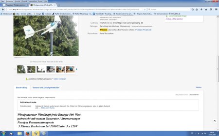

Kannst Du da nicht mal ein paar Fotos von der Mühle posten, so könnten wir Dir evtl. dann weiterhelfen. Gibt es auch ein Datenblatt von der Anlage, oder hast Du Dir da einfach etwas andrehen lassen ohne irgendwelche Dokumentation-Datenblätter, Garantieschein?
Prinzipiell führen ja 3 Drähte vom Generator zum Wechselrichter / und werden dort zu Gleichstrom umgewandelt. Somit sollte unmittelbar nach dem Gleichrichter 2 Drähte ( meisten schwarz und rot ) auf die Regelelektronik führen. Rot ist dabei PLUS, schwarz wäre MINUS. Da könnte man also mal ausmessen um zu schauen was da vom Generator überhaupt zum Laderegler kommt.
Wie hast Du denn das Amperemeter angeschlossen?

Genau 3 Phasen gehen auf ich habe die Istaa Breez Laderegler genommen und da kommen dan 2 drähte plus minus zwischen die Plus Leitung habe dich das Amperemeter geklemmt.
Bild sollte im Anhang sein.
