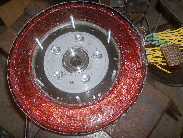

Ein paar Bilder.....
Gepostet: 29.09.2016 - 09:23 Uhr  ·  #247
Bevor ich die obere Rotorscheibe montiere ....
Ein Paar Bilder :
..,,soo schlimm ist das mit den 6 statt 3 Kabeln auch wieder nicht.. :-)...

Ralf B
Beiträge: 659
Dabei seit: 12 / 2013
Re: Scheibengeni mit neuer Wicklung
Gepostet: 29.09.2016 - 17:09 Uhr  ·  #248
Jetzt mit der zweiten Magnetscheibe.......
....... ist das Problem wieder da. Bei 182 Udm kann ich kein Kurzschluß mehr messen .
Aber ich habe die Standbohrmaschine gequält . Aus dem Stillstand unter Last anlaufen lassen hat sie es grade mal auf 60 Udm geschafft !
Gemessene Spannung 13.1 V bei 6.2 A das wären über 80 Watt bei 60 Udm!
Nachdem ich den Stator und Rotor noch mal justiert hatte waren die Leerlauf- Spannung bei 182 von 77 V auf 84 V hochgegangen
Udm Leerspannung
182 ......... 84 V
311 ......... 144 V
540 ......... 250 V
(Schaltung nach Gleichrichtung in Reihe.....)
(2 Spulen in Reihe und dann durch einen Gleichrichter ..... waren die Spannungswerte deutlich drunter bei z. B. 182 Udm 73 V im Leerlauf ..)
Werde die anderen Werte mit der neuen Justierung auf noch mal messen ...
Gruß Ralf

Ich wollte auch endlich den Geni fertigstellen , bevor ich mit dem anderen "Experiment" "Super Geni" anfange. ;-)
Dabei kann ich gut die jetzigen Messwerte einfließen lassen.
Beim jetzigen Geni habe ich nur ca 3 /5 der Magnetmasse gebraucht ( als Scheibengeni 300 W ) und weniger Kupfer! Der "Super Geni " ( ich nenne den so, weil mir nix Besseres einfällt ..) hat noch mehr "Magnetkraft" im Luftspalt und die Kupferdrähte sind wesentlich optimaler ausgenutzt , so weiß ich jetzt, das ich meine Erwartungen nach weiter "oben" anpassen muß :-) ( gleich mehr Kupfer ins Magnetfeld... !)
Schaun wir mal..
Gruß Ralf
