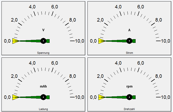

Ich bin auch grad dabei die Drehzahl zu ermitteln. Mein Ziel die nachfolgende Analog-Anzeige die dann über das Web abrufen kann.
Erste Schritte sehen so aus ... die Frage ist welcher Faktor muss ich nehmen.
