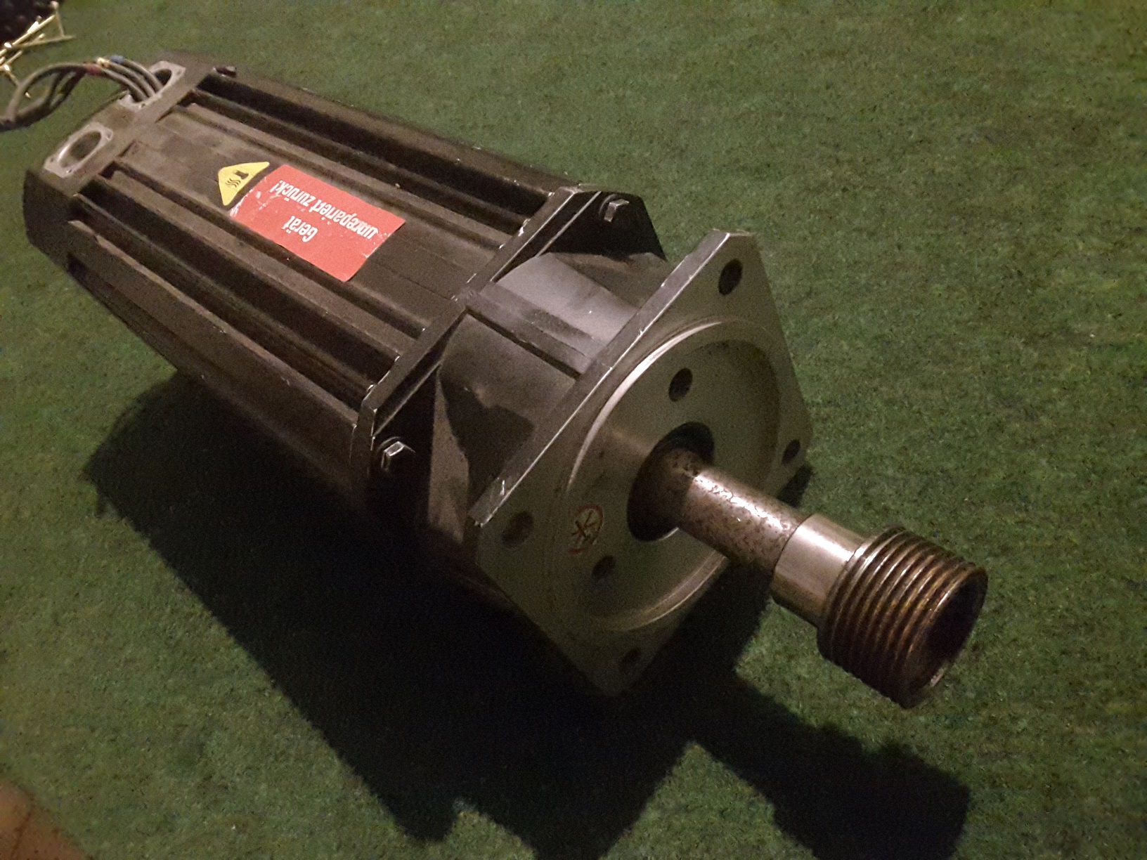

das geht schon WEIT in meine Richtung ... so in etwa war das gedacht meine Schaufeln sind bereits gemacht, hierfür habe ich pro Fallblatt 9x halbe Farbeimer genutzt und ich habe 8 Blätter ... die generieren bei 0,5m/s ein sehr gutes Drehmoment ... logisch ein halber Farbeimer hat fast 5kg davon 9 in einer Reihe werden großzügig abgerundet etwas um die 40kg haben ... das heißt pro Blatt und 1,5 Blatt haben Tauchtiefe das bedeutet 60kg druck auf nicht mal eine viertel Umdrehung ... das ist schon ne krasse Nummer ...
Ich muss hier aber gestehen das ich bisher ... nicht mal im ANSATZ mit irgendwelchen "sch..." ääääh ich meine "doofen" zahlen gearbeitet habe ... sondern nur mit dem reinen Sachverstand der Physik ... also quasi die offensichtliche LOGIK ... ich kann seit Anbeginn meiner Schulzeit NICHTS mit Zahlen anfangen ( sry ) ...
Bei 1m Durchmesser und 1,5m Breite auf 0,5m/s ... habe ich eine "gemessene" Drehzahl von ca. 40U/min ... das auf 1/4 Übersetzt habe ich fast 100U/min ... mit einem reinen Drehmoment von knapp 45Nm ...
Ja wie gesagt mit Mathe kann ich nix anfangen aber nen Drehmomentschlüssel dürfte eigentlich jeder haben ... xD
Das liegt bei mir an ca. 100U/min an also quasi 45Nm ... ich war heute noch mals unterwegs gewesen ... und hab mir was ganz feines "erschlichen" hierbei handelt es sich um einen Industrie Brushlessmotor für CNC Drehmaschinen ... ( siehe Foto ) ... in Verbindung mit einem ESC also einem Elektronischen Drehzahlregler aus dem Modellbaubereich ... erhalte ich hier bei knapp 100 U/min reine 15Volt die unter LAST von einem Heisluftföhn auf 11,3V eincrashen .-. aber auch das finde ich ehrlich gesagt nicht schlimm, denn der kleine Akkuschrauber mit 5Nm und nicht ganz 150U/min ... erreicht nicht im Ansatz diese Leistung welche das Wasserrad bringt, das Bedeutet normaler Weise ... das ich mehr als nur konstante 12V mit annähernd 10A Strom ... auf ein 5er Pack Akkus gehe und von dort aus auf einen Konverter der mir meine 230V liefern kann ... diese Akkus decken einen Bedarf von 1,5 Tagen wenn all meine Elektrogeräte in betrieb sind ... was bisher nur selten der Fall ist ...
und mein kleiner Trumpf ist ein Bürstenloser / Langsamläufer / mit der in der Lage wäre bei 2000U/min 36V Zu generieren ... und hat eine Leistungsaufnahme von 4KW ... ich bin der Auffassung das dies sicherlich ausreichen würde ein Akkukonvolut von 5x 12V und 75A in so fern zu Laden das ein täglicher Bedarf gedeckt werden könnte !?
wobei das auch Zeit gleich die Frage an euch Mathegenies ist ... !? lieg ich damit richtig !?

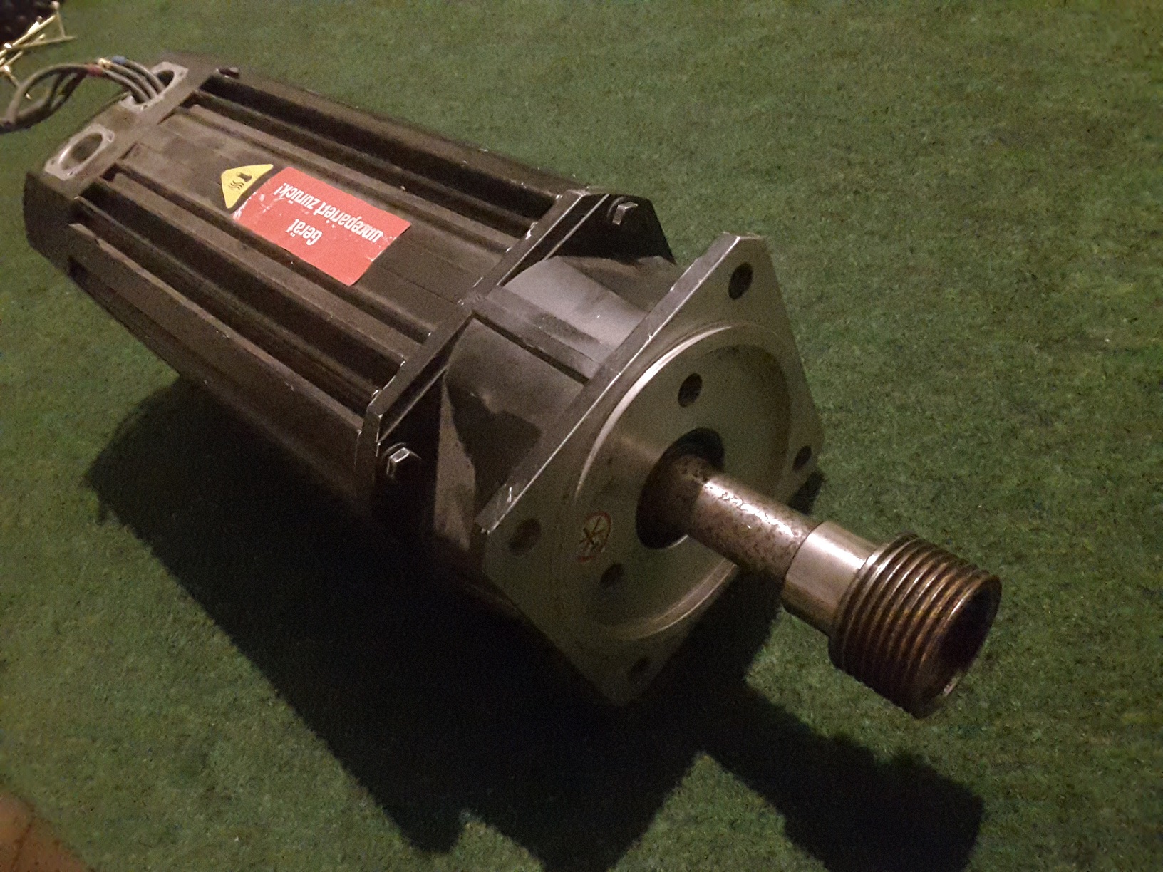

Als Generator für mein Vorhaben nutze ich den wie auf dem Bild, der scheint schon bei kleinster Handarbeit seine Arbeit zu tun so wie man natürlich LEISTUNG abverlangt lässt sich der gute natürlich auch schon etwas schwerer drehen ( Mit der Hand an der Welle ) ...
Als 3 Poliger Laderegler möchte ich mir ( habs hier im Forum gefunden ) einen ... so genannten Chinakracher ( WHSC-300A ) zulegen, Preis und Funktionsumfang erst einmal ausreichend.
Als Akkus würde ich auf 2x Varta 12V 120Ah ( Zyklenfest ) in Reihe die auf einen Wechselrichter gehen den ich mir auch schon raus gesucht habe ( angeblich ) 5000 Watt 12 Volt 220 Volt Converter.
Ob das ganze jetzt nun tatsächlich reicht das Haus nur DAMIT zu bestromen ... weiß ich nicht aber der Laderegler lässt, auch ein gleichzeitigen Anschluss für Solar und Windkraft zu ... Ladestrom sollte durch den Generator mehr als genug vorhanden sein ... ob die beiden 12V LKW Batterien dann tatsächlich den Tagesstrom decken und dann in der´Nacht immer noch halb voll sind ... weiß ich jetzt noch nicht aber dafür das ich ehrlich gesagt nicht genau weiß WAS ich da tue ... hab ich das Gefühl das ich irgendwie auf dem richtigen Weg bin ?!
In der Theorie brauche ich jetzt eigentlich nur noch eines ... einer der sagt "das könnte tatsächlich klappen" oder einer der sagt "vergiss es damit kommst du nicht weit"

Da Du von Drehmomentschlüßel schreibst, nehme ich an das damit das Drehmoment bei Stillstand gemessen wurde ??? das ist im Betrieb dann aber geringer :(
Das Wasserrad ist dann also schon fertig !
Ein bischen Rechnen :
100 U/min sind 1,66 U/sek, mal 6,28 (Umpfang bei 1 m Durchmesser) mal 45 Nm = 469 N mal Meter, und auch so viel Watt ! theoretisch.
Bevor nur teure Geräte angeschaft werden, teste den Generator mit 3 Phasen Brücken gleichrichtung an einen Akku, wie die Leistung da ist.
Sa kann auch zu anfangs das Wasserrad obtimiert werden.
Erst danach dann die Elektronik aus legen !

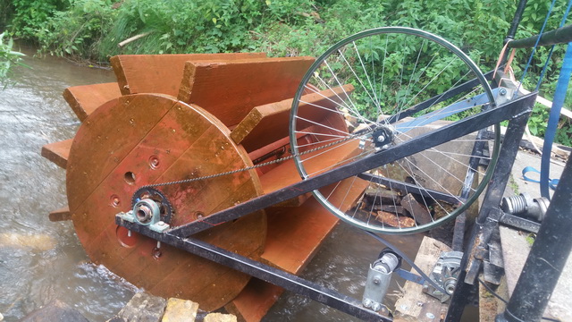

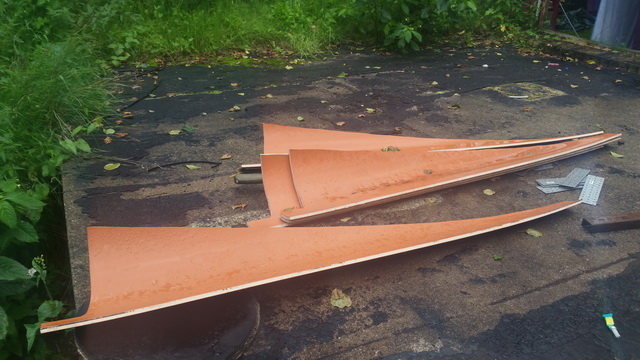

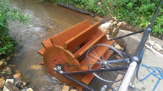

ich bin ja nun ein klein wenig weiter mit meiner "Stromgeschichte" habe seit März keinen offiziellen NETZSTROM mehr und versorge mein Haus mit "eigenem" Strom ...
10x 210 Watt Solarmodule Parallel geschalten, in einen 80A Solarladeregler rein und von da aus in die ( momentan NOCH ) 2x 44A 12V Starterbatterien ... von diesen aus in einen 5KW Inverter der direkt am Hausnetz angeschlossen ist, und die ganze Bude bestromt ... bei nem vernünftig hellen Tag kann man den ganzen Tag damit arbeiten, so wie das Tageslicht einbricht ist auch schon nach 1-2 Stunden Schluss mit lustig, hier kommt eben DAS wasserrad zum tragen mittels meines Wasserrades, und einer 24V 55A Lima eines Mercedes G Klasse überbrücke ich die dunklen Stunden, da mir für meinen Generator noch die passende Riemenscheibe fehlt hab ich erst einmal die Lima dran ...
Daten Wasserrad :
- kleiner Bach mit fließgeschwindigkeit von einem halben Meter pro Sekunde ca 10U/min
- Wasserrad aus impregnierten Holz, 1,40m Breit, 1,10m Hoch ca 150kg schwer auf Stahlrahmenkonstruktion
- Übersetzung von 44 Zähne Fahrradketteblatt auf 16er Ritzel einer 28 Zoll Fahrradfelge von dieser aus mit einem großen Riemen auf eine 80mm Riemenscheibe ... drehzahl ca 500U/min
Leider kommt nicht wirklich viel Strom an, denn entweder ist die drezahl einfach zu langsam oder die Drehzal ist gut und das ganze bricht auf unter 24 Volt oder gegebenen Falls unter 12V ein xD ... anhand dem Bild könnte der eine oder andere vielleicht einen Fehler sehen ! ?
Gruß Tom

Re: Wasserkraftwerk Eigenheim selbstversorger
Gepostet: 17.08.2017 - 17:49 Uhr  ·  #13
Moin Tomislavs
Du bist ja mit Deiner Frage ein wahres Geschenk.. es entspricht dem Problem eines Savonius..
warten wir mal, was die Fachleute sagen und morgen kriegst Du auf Wunsch per PM meine E-Mail Adresse mit Telefonnummer..
Da kann ich, wenn Du möchtest, Dir sicher helfen.. habe ja auch ein Pelton- Wasserrad mit ähnlichen Anfangsproblemen in Betrieb.
Der richtige Generator oder mehrere Generatoren, ein F & P Geni mit entsprechender Verdrahtung helfen enorm weiter.
Ich habe "an...ys" im Forum mal vor einigen Jahren einen passenden Generator geschenkt, vielleicht verkauft er ihn Dir für einen akzeptablen Preis??
bezahlt hat er, Versand, dumme Sprüche von mir, Flasche Schnaps mit Versand als Anerkennung-- mach was draus... oder " A... ? sorry" mit dem wirklich härtestem unangemessenen Spruch zu den Schweinen..
Du als Radiomoderator müsstest das doch weg stecken können!??
Ich hör ab und zu mal rein, aber deutsche Schlager sind ja nicht so mein Ding, wie Du weißt ..
Gruß Onno

also ich hab den schwarzen 3 Phasengenerator gerade dran 5q Leitung bis ins Haus an den Laderegler, mein 5KW
Wechselrichter im Haus, und da eben die Batterien 2x 44Ah mir ist schon klar das aus diesen beiden batterien bei knapp 1200 Watt schluss mit Lustig ist ... ^^ war eher unnötig zu erwähnen Lach ...
In der Theorie geht es jetzt erst einmal um eine vernünftige Übersetzung für das Wasserrad, damit das auch alles so funktioniert wie es soll ...
Als Batterie war eine 24V Stablerbatterie mit an die 700Ah gedacht welche diese 5KW natürlich BESTENS abdecken würde, geladen sollte sie über 10x210Watt solar, 3,5m Windrad und dem Wasserrad werden so das egal wie und wann immer eine Versorgung stattfinden kann ...
Wie gesagt, meine Fragen beziehen sich momentan auf die Übersetzungsverhältnisse ... um auch den Strom brauchbar gewinnen zu können.
Es muss mit den vorhandenen Materialien gearbeitet werden da keine mehreren 1000 Euro für iwelche Turbinen-Geschichten vorhanden sind ,... es ist ein Wunder das wir hier so leben können bisher da eben seit März kein Netzstrom mehr vorhanden ist ... ^^

Wir wollten das Wasserrad sowieso noch etwas Größer werden lassen die Padel sollen von 280mm auf 400mm um das ganze vielleicht noch etwas drehmomentkräftiger zu machen, Wassertiefe ist ja gegeben ... schon jetzt ist es eine Herausvorderung das laufende Rad mit der Hand zu stoppen ... sry bin grad etwas überfordert xD
wir haben als Kabel ein 2,5q Kabel mit 5 Fasen genommen, und da jeweils Zwei Fasen zusammengedreht um Pro Fase auf 5q zu kommen je mehr q des do weniger Widerstand bei solchen Kabellängen oder war ich da falsch informiert !? ...
Also bei der PV Rockt es ... ich hatte vorher 1,5q drauf da ging niemals mehr wie 5A ... und seit den 5q drückt er mir ( und das bei sehr schlechten Ausrichtung im Augenblick noch ) gute 15A bei gleichzeitiger Nutzung in die Batterien rein ... also des machte da schon ein starken unterschied mit dem Querschnitt im Kabel ...
Also es wäre schon schön wenn man durch dementsprechende Modifikation des Wasserrades annähernd 1500 Watt rausholen könnte um bei 24V mit um die 62,5A Ladestrom rechnen zu können im Ernstfall denn schon eine Gesamtladung von 25A würde ausreichen das die Batterien eben nicht an Spannung verlieren bzw. sich durch die Nutzung trotz Sonnenlicht langsam entladen ...
Wie gesagt Windrad ist auch noch geplant ... Siehe Foto die Paddel sind 5x 1660mm aus einem Alten Abwasserrohr und ergeben zusammen gebaut etwa 3500mm Durchmesser also ordentlich Drehmoment ... evtl für ne Lima oder iwas ... aber Das ist noch Zukunftsmusik

Wir sprechen über einen F & P Generator, der an ein System angepasst werden muss!!
Es ist doch ein Forum, in dem "Fachleute" zusammen arbeiten??
es geht um das Prinzip, langsam laufender Generatoren, bei Wind- Savonius oder Wasserrad mit erheblich höherem Wirkungsgrad!!
