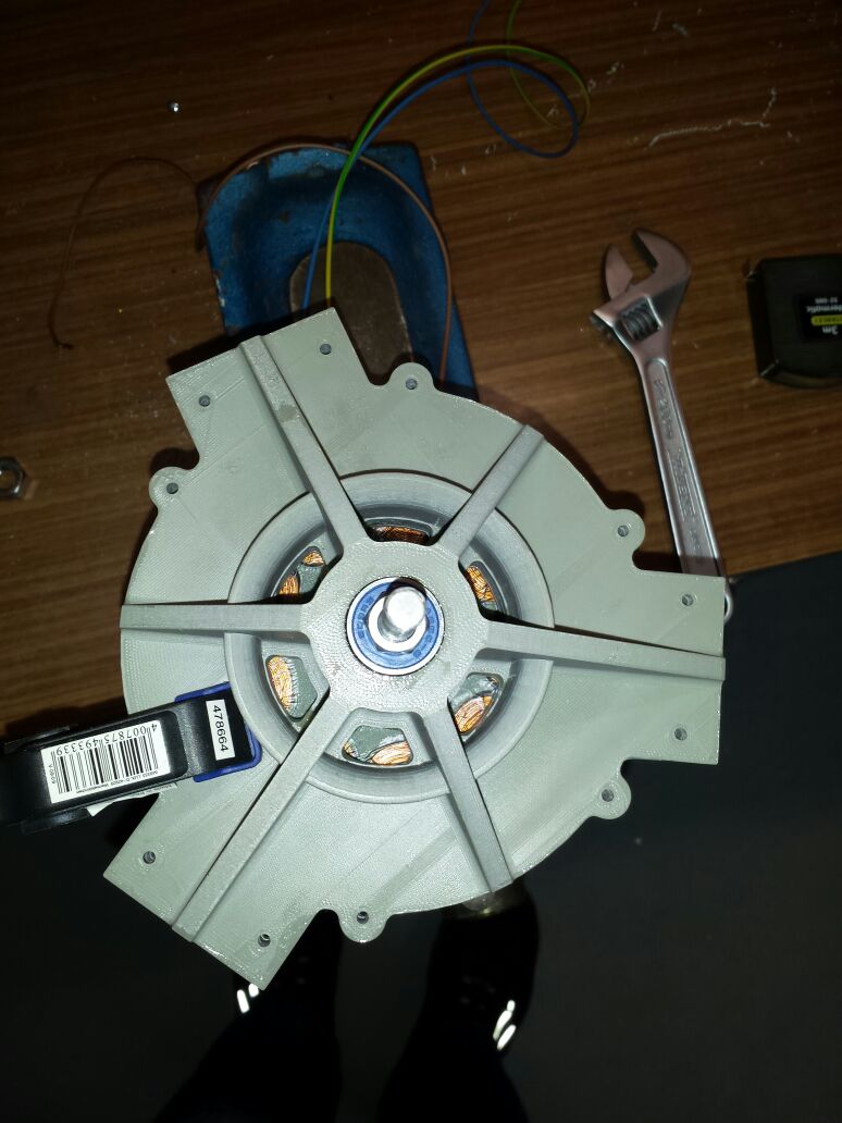

Also sorry habe momentan viel um die Ohren und das Projekt läuft eben derzeit erst langsam wieder an. Aber hier ein paar Fotos um euch schonmal einen Überblick zu verschaffen vielleicht kann man darauf schon das ein oder andere sehen wo Ihr direkt sagt dies oder jeses könnte besser sein... Von der Umgebung muss ich auch nochmal Fotos machen son bisschen kann man erkennen.

Sieht toll aus, professionell.
Falls Du wegen zu starken Turbulenzen Probleme bekommst, kannst Du mit kleinen Vorflügelkappen nach dem C-Profil System, die Du an den Flügelwurzeln aufsteckst noch einiges herausholen. In Nabennähe stören sie nicht sonderlich und der Aufwand ist sehr gering. C-Profil kennt man allgemein nur an Vertikalläufern, es funktioniert - wie ich schon gemacht habe - auch beim Horizontalläufer, bei Dir z.B. als Anfahrhilfe.
Meine uneingeschränkte Hochachtung für Deine Arbeit,

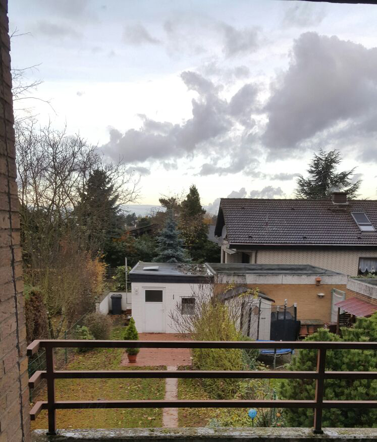

Anbei habe ich ein Foto von der Umgebung meines Windgenerators. Ich habe Ihn derzeit abmontiert um meine Wetterstation dort messen zu lassen.

Also Du Photographierst von nem höheren Gebäude aus,
rund herum Gebäude, Bäume und hohe Sträucher ... versprich Dir von der WKA nicht zu viel.
Sorry wenn ich das sage, aber 2-3 aufgeständerte PV-Module würden vermutlich effektiver und günstiger sein ... sorry
