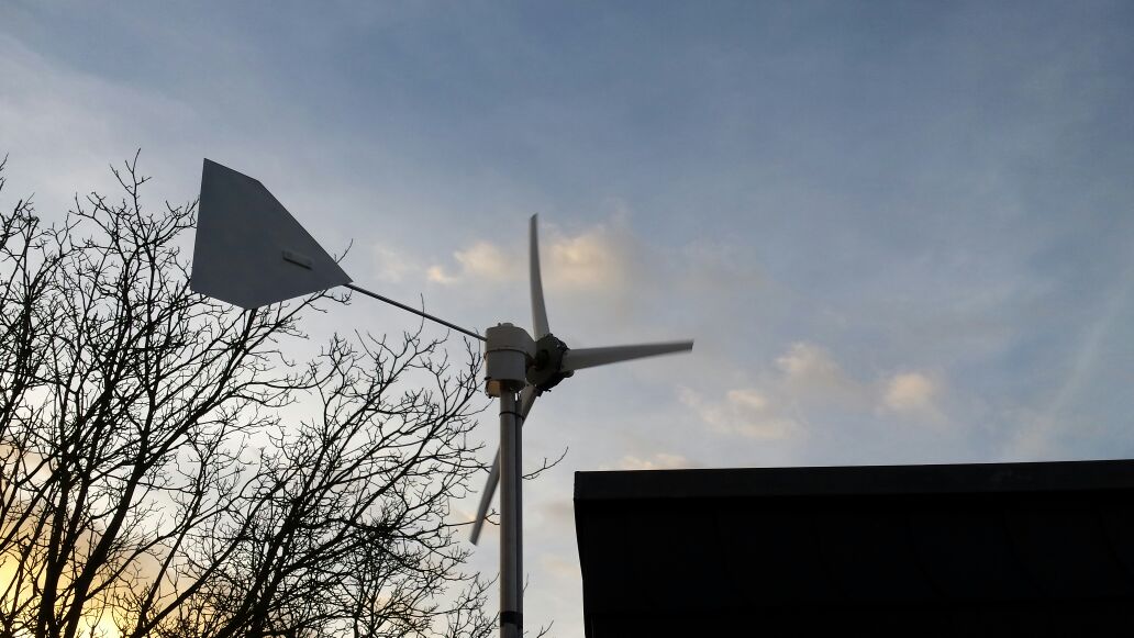

Windturbine installiert
Dateiname: IMG-20150207-WA0004.jpg
Dateigröße: 196.38 KB
Titel: Windturbine installiert
Information:
Heruntergeladen: 1306
Windturbine Standort
Dateiname: IMG-20150208-WA0000.jpg
Dateigröße: 100.77 KB
Titel: Windturbine Standort
Information:
Heruntergeladen: 1145

Sieht toll aus, professionell.
Falls Du wegen zu starken Turbulenzen Probleme bekommst, kannst Du mit kleinen Vorflügelkappen nach dem C-Profil System, die Du an den Flügelwurzeln aufsteckst noch einiges herausholen. In Nabennähe stören sie nicht sonderlich und der Aufwand ist sehr gering. C-Profil kennt man allgemein nur an Vertikalläufern, es funktioniert - wie ich schon gemacht habe - auch beim Horizontalläufer, bei Dir z.B. als Anfahrhilfe.
Meine uneingeschränkte Hochachtung für Deine Arbeit,

Also ich habe auch Erfahrung mit 3D Drucken da ich Teile in ABS damit herstellen lasse und vertreibe.
Doch ob diese gedruckten Blätter selbst mit ABS Material für Repellerflügel mit mehr als 25 cm taugen weis ich nicht bezweifle ich aber sehr stark..
Die wirds dir vermutlich bei Sturm zerlegen.
Besser, einfacher und stabiler wäre es die Repeller aus Kanalrohr zu schneiden (mit Rowi Tool berechnen), da sind auch Druchmesser bis 1,5 Meter in Kürze fertig.
Das kostet kaum was, 15 Minuten Arbeit und hält Jahre.

Danke zunächst für eure Beiträge.
Sturmsicherungen sind vorhanden, zum einen schaltet der Laderegler bei Überlastung auf Kurzschluss, das ist Sicherung Nr 1 die Zweite ist durch Stall.
Die Flügel sind aus Alu-Gebogen und laufen dafür ganz gut. Habe jedoch auch die Befürchtung das ist nicht unbedingt optimal für die Höchstdrehzahl. Die KG Rohr variante ist mir bekannt, wäre auch einfach für mich zu verarbeiten, ich bekomme aber leider keine verlässliche Berechnung mit dem RowiTool hin.
Mit den Werten etwas rumspielen, da sieht man ja was sich wie verändert, ändert aber nichts daran, da ich nicht weiß welche vorliegenden Parameter dafür optimal sind. Sprich es fängt schon bei Form, Anzahl der Wicklungen und der Drahtstärke an. Da gibts ja das Tool für Scheibengeneratoren. Das habe ich hier auch schon gefunden und ausprobiert, leider gibt es weder für das RowiTool noch für das Generator Tool eine Doku, was es etwas schwer macht damit richtig zu arbeiten wenn Ihr versteht was ich meine.
Zunächst müsste ich mal Windgeschwindigkeiten am Standort messen. Dafür muss wohl eine Messeinheit her.
Hierfür gibts bei Amazon eine Wetterstation für rund 55 Euro. Ich denke das ist gut investiertes Geld. Was sagt Ihr?

Das das Geld für die Wetterstation rein für Messzwecke gut investiert ist glaube ich nicht so.
Üblicherweise aktualisieren die nur alle 5-10 Sekunden die Windgeschwindigkeit und Windmessung macht erst bei grösseren Anlagen nach einem Jahr wo ausgewertet wird Sinn.
Aber zumindest einen groben Überblick hast du damit.
Bei kleineren Anlagen wo die Stromerträge einen Gegenwert von 15-25€ im Jahr haben sind Windmessungen eher vernachlässigbar.
Besser das Geld in einen 2-4 Meter höheren Mast inverstieren damit sie gut läuft.
Ansonsten sieht deine WKA sehr gut aus und gefällt mir, bloss der Mast ist zu kurz für guten Betrieb

Danke für die Blumen,
Ja Mast höher machen ist so eine Sache, gibt eine Nachbarin die stört es schön das sich da irgendwas dreht. Auch wenn das Ding nichtmal krach macht oder so. Keine Ahnung was die sich einfallen lässt wenn ich das noch höher mache. Wie hoch darf man überhaupt?
Ich schlage vor wenn ich eine durchschnittliche Windgeschwindigkeit am Standort habe, melde ich mich wieder und dann wäre super wenn mir jemand bei den weiteren Schritten zum Setup etwas helfen kann.

Hast ja auch professionell gebaut ;-) Die durchschnitts Windgeschwindigkeit gibt aber leider keine Verwirbelungen wieder.
Windmessern ist das egal da sie keine exakte Anströhmung benötigen oder Trägheit haben.
Diese Wirbel sind in Bodennähe teils sehr stark und können die Wka so runterziehen wie wenn sie nur halben Wind oder weniger hätte.
Würde deine Nachbarn mit Schiebemast reinlegen
Paralell Stange dazuschrauben und alle 3-4 Tage 5 cm höher schieben bis das Nennmaß nach einger Zeit erreicht ist wo die Wka gut dreht :-)
So gewöhnt man sich drann und merkt es nicht ;-)
