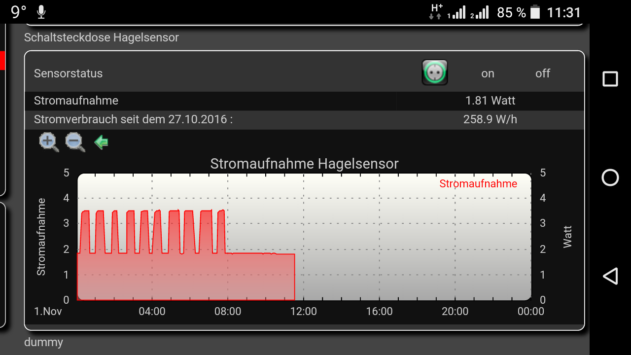

Seit dem 27. Oktober wird jetzt auch der Stromverbrauch des Sensors gemessen.
Wir liegen hier bei einer Systemlast von ca. 1,8 Watt im Betrieb und mit Heizung bei ca. 3,5 Watt Verbrauch.
Auf dem Bild ist schön zu sehen, wann die Heizung anspringt.
Ich halte euch weiter auf dem laufenden...so..stay tuned... :-) ;-)
André

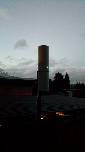

Hallo in die Runde,
der zweite Sensor hat am Freitag erfolgreich seine Arbeit aufgenommen.
Da die Region etwas höher liegt und ich des öfteren gehört habe, dass es dort schon mal eher Hagel gibt als hier bei mir, sollte das ganz gut funktionieren.
Auf dem Bild kann man gut die Betriebs-LED sehen. Auf Kundenwunsch hin, wurde das Gerät mit einer Sendeeinheit für eine Funksteckdose ausgestattet. So wird diese im Hagelfall angeschaltet.
André
PS.: Die Möglichkeit, per SMS benachrichtigt zu werden ist in Arbeit...

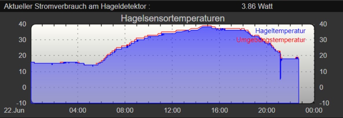

ich wollte mich nocheinmal kurz melden.
Vorhin gab es auch hier in Ostwestfalen ein Gewitter mit einem kleinen Hagelereignis (Gott sei Dank nur klein...). Nun konnte der Sensor nochmal getestet werden. Die Korngöße war 1cm und drunter.
Ein paar Körner fielen und schon kam die SMS... :D .

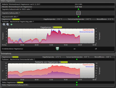

Im Anhang ist einmal ein Screenshot vom FHEM-System, was die beiden Werte
mitloggt. Der blaue Graph zieht plötzlich stark nach unten.
Also laufen tut es anscheinend. Da ja selten Hagel fällt, hat man zwischendurch auch Zeit, alles weiter zu entwickeln. Das heißt, dass nun auch bei drohendem Gewitter die KWEA abgeschaltet werden kann. Weil es da ja gerade rockt.
Das ganze wird über ein Sensor erfasst und dieser kann dann ein Relais auslösen.
Dieses wird dann ab ca. 15 km Entfernung zum Gewitter ausgelöst.
André

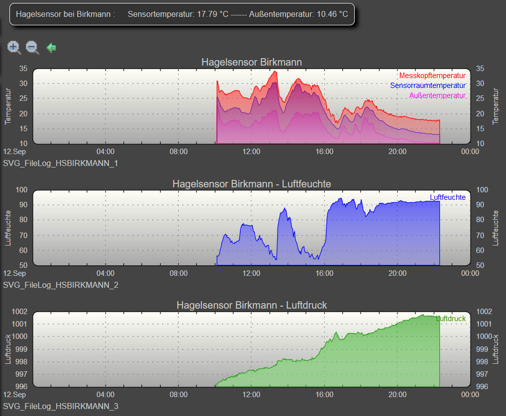

es gibt wieder ein paar Neuerungen in meinem Projekt.
Das Hauptupdate ist jetzt, dass die Messwerte des Hagelsensors komplett in ein WLAN Netzwerk eingebunden werden können.
Ein kleines OLED-Display zeigt dann vor Ort nicht nur die Messdaten an, sondern auch die Daten, wo sich der Sensor eingeloggt hat, also die SSID und die IP-Adresse. Ich hatte vor ca. 4 Wochen die externe Messstation abgebaut, um ihr ein solches Update zu verpassen. Es war noch die Hardware der aller ersten Generation verbaut. Doch zwischenzeitlich hat sich einiges getan, sodass es da jetzt das WLAN - Update gab. Auch die Messkammer wurde auf den aktuellsten Stand gebracht. So wie bei meiner Messung, die so recht gut läuft.
Das ganze wird dann bei mir vom FHEM Server abgefragt und als Graph ausgewertet. Dazu wird eine Portweiterleitung und ein DynDNS-Dienst
genutzt. Ich warte jetzt nur noch auf die Lieferung der LED-Heizung. Das dauert dann doch manchmal länger, als einem lieb ist.

So !
Ich nochmal.. :D .
Heute ging nun der Hagelsensor mit WLAN-Erweiterung extern an den Start.
Das Logging funktioniert tadellos.
Anbei nun noch ein Bild der Graphen.
Luftfeuchte und Außentemperatur werden auch geloggt. Die LED-Heizung schafft gute 8 °C über Umgebung. Bin gespannt, wie der Winter damit wird.
Heute gab es hier Gewitter. Aber ohne Hagel.
VG
André
Logging - Hagelsensorgerät 2

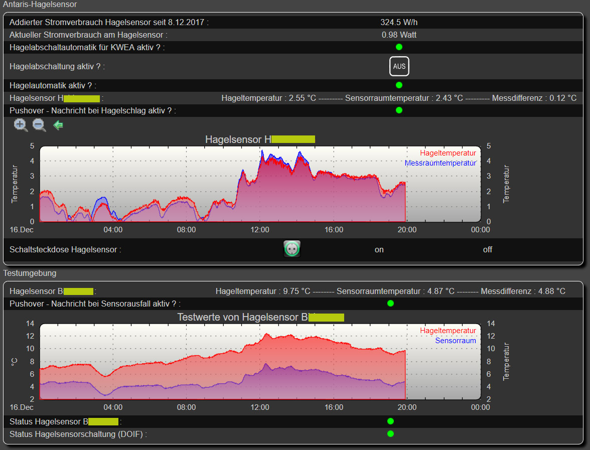

Guten Abend,
hier nochmal ein kurzes Update zum Projekt.
Der Hagelsensor, also insbesondere der Messkopf ist jetzt komplett fertig entwickelt. Er reagiert bereits auf Graupel mit einer Korngröße von unter einem Millimeter Größe. Somit ist die Entwicklung nun, nach über 2 Jahren, so aufgebaut, dass man ohne Probleme und zuverlässig messen kann.
Die Programmierung ist nochmals etwas abgewandelt worden, sodass die WLAN Verbindung nun absolut stabil läuft.
Diese wird komplett mit FHEM überwacht.
Auch meiner Station habe ich nun dieses WLAN-Update verpasst. So werden beide Werte geloggt.
Für unser Forumsmitglied "Timohome" kommt eine Variante mit Verwendung einer HomeMatic Funkstrecke zum Einsatz. So sendet der Kombisensor "HaGew", so sein Name, bei einem nahem Gewitter oder einem Hagelereignis, ein Signal an den Empfänger. HomeMatic bietet da einfach die nötige Flexibilität und auch technische Affinität, um es in ein solches Projekt implementieren zu können.
Der Sensor wird wahrscheinlich im März an ihn ausgeliefert. Auch dieser Sensor wird dann, nach Absprache mit Timo, via FHEM überwacht. Weiteres neues Highlight ist auch die Benachrichtigung aufs Handy wenn ein bestimmtes Ereignis eintritt. Das wird per Push-Nachricht und Handy-App realisiert.
Soweit der aktuelle Stand...
André
SensorenDiagramm
