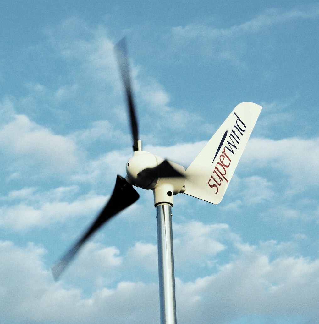

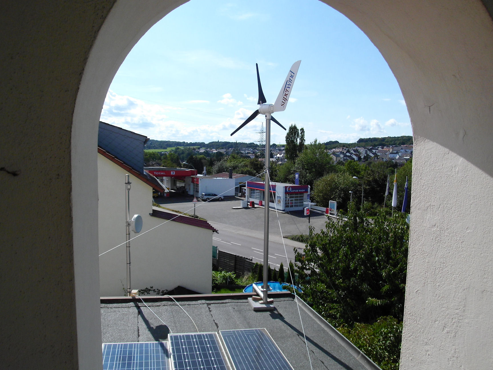

Hallo carlos, wie wäre es mit dem in Deutschland hergestellten und sehr beliebten SUPERWIND 350, für den es sogar einen zugelassenen Netzinverter zum Hausnetzsanschluss gibt? Als einziges Windrad in dieser Klasse hat eine Flügelblattverstellung als Sturmschutz und ist sehr leise, ideal für Wohngebiete.
