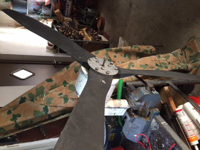

Zu Hause hab ich gesehen das ( wer auch immer ) schon mal probiert hat den Deckel vom Generator zu öffnen
Dabei aber 2 Kreuzschlitzschrauben zur Sau gemacht hat
Kein Problem hab ich gedacht = Bohrst aus und gut
Nur der Deckel geht ja nicht ab ??? muß ich da die ganze Kabelage abbauen ?
Der Deckel ließ sich anheben ( ca 1 cm ) da kam mir ein Schwall Wasser entgegen.= scheint aber "normal" zu sein zumindest laut Mister googel
Ich muß ja nun weiter auseinander bauen = a ) um die Schrauben noch zu wechseln und b ) um abzudichten
Gibt es einen Trick ??? für den Generator auseinander nehmen ??
Zum abdichten ???
ach die 3 Kohlen sind ca 1,5 cm = wie sind die im =Orginal ???

das gute Stück ist wieder zusammen
beim Schlosser gewesen wegen Mast
Grundsatzentscheidung : direkt oder doch Speicher :sleep: >_< ^_^ muß jetzt fallen
Frage hat hier jemand eine ?
Oder konkret = muß sie leichter drehen ?
Ja, mein Bauchgefühl sagt ja. Auf jeden Fall sagt mir das Video dass dort was schwergängig ist, um es vorsichtig zu formulieren.

Ich schreibe das hier in der Hoffnung das andere nicht meine Fehler machen :-)
ich habe das Teil ( entgegen Rat von Fachleuten bzw nicht nach Ihren Tipps ) auseinander genommen
ok :ich denk ich habe die Ursache gefunden . mit meinen Worten ... die ist mal leer gelaufen ; warm gelaufen ,da hat es das Fett aus den Lagern schön verteilt auf die Magnete und Spule
und schön verklebt und das hintere Lager macht mir auch nicht den besten Eindruck
beim Ausbau habe ich natürlich nicht die hintere Platte gelöst sondern beide und beim Abziehen etliche Magneten .....

Ich hab ne Black 300 ersteigert, da hat mir der Verkäufer gleich gesagt, bloß nicht den Geni auseinandernehmen. OK, das sind eisenlose, die müßten normal superleicht drehen. Tut meiner auch, z.Glück. Du hast ja schon herausgefunden was bei Deiner passiert ist, Pech!

vor allen Dingen mit dem neuen Generator die Feinjustierung beim Aufschrauben der vorderen Abdeckung nicht übersehen!!
da gibt es letzendlich die restlichen Wackler am Mast

nach diversen iiimeeehls mit diesem und jenem ,dem hin und her senden von Video datein ( was/wie hat man das nur "früher" gemacht 8-) ) und der Vermittlung eines Kontaktes zu Hr Schwarz hat dieser meine Black aufgearbeitet und ich hab heute die Flügel "ausbalanciert" .
Nun wart ich auf den Mast :-)
Ok im Endeffekt : drum prüfe wer sich bindet .....die Lager waren im A...., der Vorbesitzer hat wohl gedacht viel Fett hilft viel .. das hatte aber nur zur Folge das das Fett ne Kruste gebildet hatte ...dazu mein laienhaftes Öffnen
Positiv gesehen : zum Glück wollt ich die 2 "kopflosen" Schrauben ausbohren sonst hätt ich wahrscheinlich das Teil so auf den Masten .. :'(
