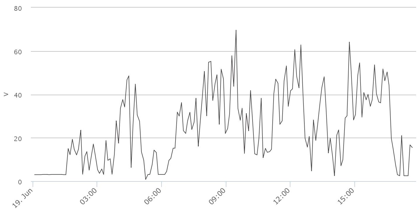

Der Wind will nicht so recht... Immer so um die 1-2 m/s und mal ne Böe mit 3 m/s... Aber die Anlage dreht auch schon bei 1 m/s, beachtlich dreht also fast die ganze Zeit, nur Spannung noch zu gering für den Wechselrichter. Und wenn die Spannung passen würde bei dem Wind kann man sicherlich kaum was an Leistung bekommen...
Hier mal die Spannung vom Tag heute..
Spannungsverlauf vom 19.06.2016
Dateiname: Spannung-19.06.16x.jpg
Dateigröße: 102.68 KB
Titel: Spannungsverlauf vom 19.06.2016
Heruntergeladen: 1884
