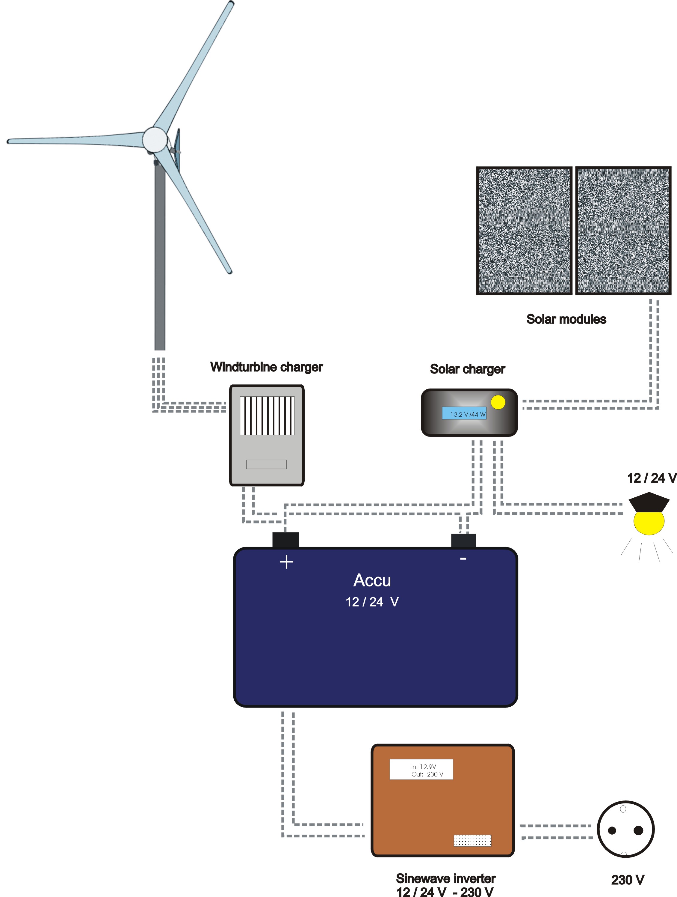

PV mit Windkraft erweitern
Gepostet: 25.03.2017 - 23:48 Uhr  ·  #3
Hallo baxter,
wenn du deine PV-Anlage mit Windkraft erweitern willst, was sehr sinnvoll ist, benötigst du für das Windrad einen eigenen Laderegler, der an die Akkus angeschlossen wird. Er soll das Windrad abbremsen oder die überschüssige Energie "vernichten", wenn die Akkus voll sind. Sonst kann deine Installation wohl weiter verwendet werden.
Bitte beachten: Die Akkuanlage sollte groß genug sein, damit bei Sonne und Wind das Windrad nicht ständig Überschuss produziert. Dann muss das Windrad spannungsmäßig zur Akkuanlage passen, also z.B.ein 24-Volt-Windrad auch zur 24 Volt-Akkuanlage.
Zum besseren Versrtändnis habe ich dir hier meine Skizze angehängt.
Natürlich sollte der Standort auch passen, aber das bestätigst du ja. Suche dir ein gutes und leises Windrad aus, möglichst eins aus deutscher oder europäischer Produktion, wegen der Qualität und der Ersatzteilversorgung. Lasse dich nicht von allzu tollen Werbeversprechungen und Design täuschen. Ein Vertikalwindrad (so wie die großen) ist günstiger und effektiver.
Grüße von Günther
