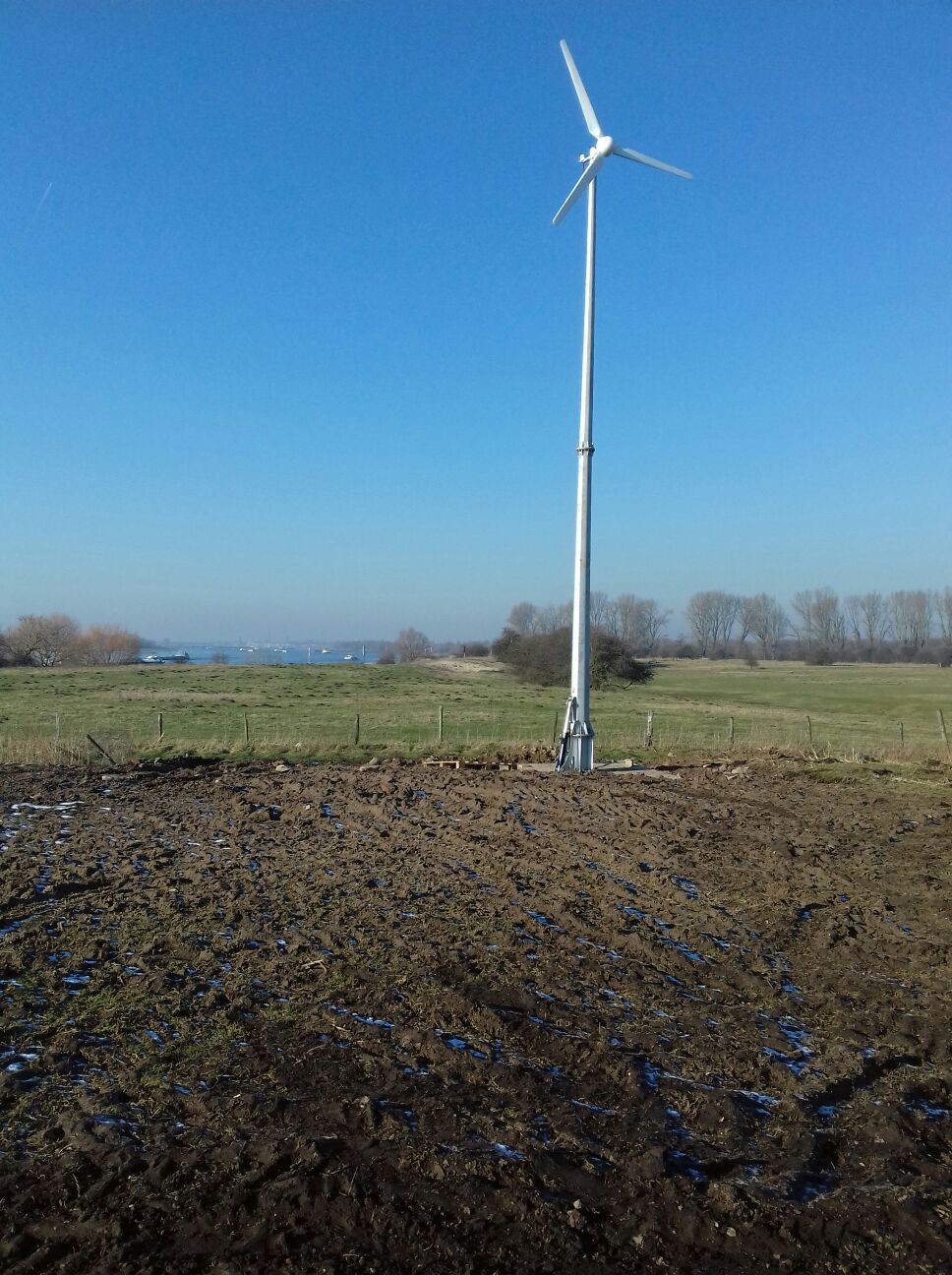

Gepostet: 27.03.2017 - 21:55 Uhr  ·  #35
also die anlage steht und dreht, vielen dank fuer eure hilfe.
laueft jetzt 2 monaten und hat etwas mehr als 100 kw produziert...ist das sehr wenig? anlage hat max lesitung 2000 watt.
gruesse
valentijn

Hallo Freunde,
in den guten 2 Monaten des Jahres 100 kWh aus dieser Lage und Installation?
Unsre 1,8 M Anlagen haben da 600-750 kWh im Jahr,um 5 m/sec Jahreswind. Gemessen über Jahre.
Hier sollte mehr gehen, oder einmal den genauen Wind Messwert mit angeben?
Wo steht die denn in Etwa?
Welcher Wechselrichter ist denn im Spiel, wie programmiert, welcher Schutz?
Tori Toi Tori
