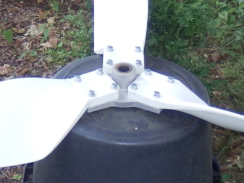

Und so schaut der Schaden der WTT-Anlage nach dem ersten Sturmtest aus:

Liederlichem Gerät ? woraus ist den die Nabe , aus Pressspan ?
Ziemlich dünn der Kram an der stark belasteten Stelle !

Gepostet: 17.05.2017 - 20:36 Uhr  ·  #72
Bei mir aus Metall...

Oha,
für den Hebel,bei dem grossen Durchmesser, und den Biegemomenten ziemlich zierlich?
Ich sehe da Ecken, quasi Sollbruchstellen.?
Erinnert mich immer an unsere Maschinenbauer, die vor MaterialErmüdungsgrenzen warnen.
Etwas für Fachleute.
Scheint Druckguss zu sein?
Hmhh.Sollte halten, wenn optimal verarbeitet?
Kein Grund zur Häme...
schiet..
Sollte fix verbessert werden?

Das Ding war keine 4 Wochen oben bevor es das zerlegte, also Ermüdung würde ich ausschließen ...
Da von dem Vertreiber aber eh nichtsmehr zu hören ist wird wohl so ein Rotor da auch nichtmehr dran kommen. Ehrlich, ich hab so langsam keinen Bock mehr.
Soviel zu Garantien, kann man vergessen den Schund.
Scheint Druckguss zu sein ja. Ob max noch n Rotor auf Lager hat? Mal anschreiben.

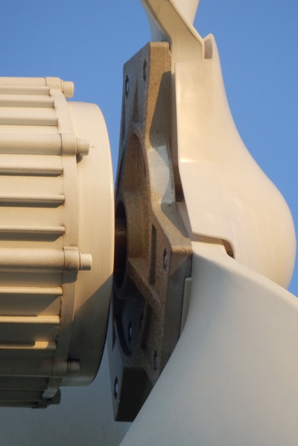

Ich habe noch mal genau geschaut, meine Narbe sieht auf der Rückseite genauso aus.
Aber damit sich das so zerlegt, da muss doch irgendwie noch eine andere Belastung gewesen sein. Einfach nur schnell drehen, da darf doch eine solche Narbe nicht brechen, es sei denn hier war ein Fertigungsfehler und sie hatte schon einen Riß...
Könnte es ein, dass sowas durch das Furling passieren könnte? Wenn da die Anlage zu schnell umschlägt? Können dabei die Flügelspitzen evtl. hin und her schwingen und gegen den Mast gekommen sein? Oder was wenn der Mast dabei auch noch geschwungen hat? Immer hin und her... Weil mit immer hin und her, kann man ja Eisen auch brechen, ein Rotorblatt hat da bestimmt eine entsprechende Hebelwirkung...
Oder könnte ein zu festes anziehen der Muttern hier eine Spannung verursachen, die zum brechen führt?
Schon komisch...

Gepostet: 22.05.2017 - 18:23 Uhr  ·  #76
Nochmal kurz bedacht:
Es tritt ja eine grosse Belastung durch die Fliehlraft auf, dazu das Biegemoment beim Abregeln in der Orkanboe.
Und genau an der schwächsten Stelle ist es gebrochen.
Das sollte neu konstruiert werden.
Der Importeur muss und kann sicher nachbessern.
Alles in allem eine schlechte Sache, die Anlagen werden ja weiterhin so angeboten?
Abhilfe ist ja nun kein unmögliches Ding,
Schönen Gruss
Cerco..

Fürs Anziehen, also bei mir lag da keine Montageanleitung bei, hab ich keine Drehmomente, aber zugeknallt hab ich die auch nicht.
Ich kann mir auch eigentlich nur übers Furling erklären, schneller Richtungswechsel, dazu war es noch kalt, Metall spröde ... oder halt Materialfehler ... oder generell zu schwach ausgelegt.
Da der Vertrieb aber nichtmehr antwortet hat sich die Sache für mich erledigt ...
Die AGBs von denen schließen Sturmschäden aus (ganz toll bei Anlage mit angeblicher Sturmsicherung)

25Nm und 35Nm ... kann hinkommen ... auch das Fetten hab ich gemacht, Hab schon nicht so fest hingelangt, weil die Rotorblätter ja aus Plastik sind

Wenn die Schrauben zu stramm wären ginge der Riss sicher auch durch die Verschraubungslöcher !
Die Blätter würde ich lieber zwischen 2 Scheiben einspannen, und nicht nur "anschrauben" das ist bei allen, auch den kleinsten Hubschraubern schon so gemacht.
