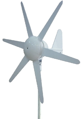

Ich hab den 9m ca 1,5m übern Dachgiebel allerdings von der Windseite hatte da ist ein Nachbahrhaus. Werde mal auf Westwind abwarten da sind keine Hindernisse
Der Scheibli eiert auch ein wenig hab den jetz im Schraubstock mus bestimmt tauschen lassen. Bei 14volt macht es so komisch rrrrrrrrrrr
Aber wackeln tut nix im Schraubstock seitliche Druckkontrolle.
wenn der eiert kann er sicher auch keine Geschwindigkeit aufbauen

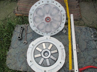

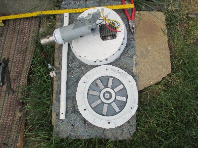

Habs gefunden der M300 hat eingebauten Regler AC/DC Gleichrichter und der haut ab 13,45v Last aufs Rädchen das wird dann stark gebremst und es macht rrrrrrrrrrrrrrr Hab die Baurüstung am Gebäude und die Wand ist der blanke Lautsprecher.Hab den heut völlig auseinander genommen . Der Scheibli hat 8 Spulen
in Reihe geschaltet doppelt gewickelt glaub 2x 0,75 Lackdraht. u.8 Magnete 40x14x5mm kann auch 4mm sein . ohne Regler dreht er im Schraubstock mit Akuschrauber auf 26,5 Leerlauf mit völlig leeren Aku geht er auf 16,5 v da hab ich Bohrmaschiene genommen schätze es waren ca.700u/min.Da hab ich in Reihe
Ampere gemesen es waren 5,?? .In andren Berichten sagt man 12-14 ah wo die das gemessen haben keine Ahnung. Ich bin elektrisch keine Leuchte ich kann nur schreiben was ich gesehen hab.Ohne Regler giebt es auch kein rrrrrrrrrrrr. Am Mast waren bei denn rrrrrrrrrrr immer nur 0,11 ah zu sehen . Mein Messgerät steht immer auf 20Ah Für mich könnten es max 80 watt sein,aber ohne Regler.
Und so sieht der innen aus Vileicht messe ich einfach falsch bin dankbahr wers mir verständlich erklärt.
Die Spulen sind Herzform 45mm breit 60mm hoch
lg andy
Nun ist der Regler ab aber nun kommen auch bis 26v angedonnert ohne rrrrrrr und knurren . Mein Breeze hatte vorher 3x AC beim wider auf den Mast muste
ich erst prüfen welches Kabel von den 3 + u. - hat ohne Gleichrichter. Da plötzlich knurrt der Generator . da es keine Sternschaltung giebt da der M300 nur 2 Phasen (Spulen in Reihe) hat kann der auch ne drehen sondern knurrt.
Nun vermute ich das in den vergossenen AC/DC Gleichrichter eine Art Zehner Diode ist die ab 13,5v durchschaltet .eigentlich eine Art Rückstrombremse .Bin ich jetzt auf den Holzweg? Oder kann das jemand bestätigen.? Allerdings werden die gern als Wohnwagen Camping Mini Windrädchen angeprießen nur wer soll das Knurren ertragen für grade mal 0,5ampere bei 13,5v das wären grade mal 7watt ertrag.
