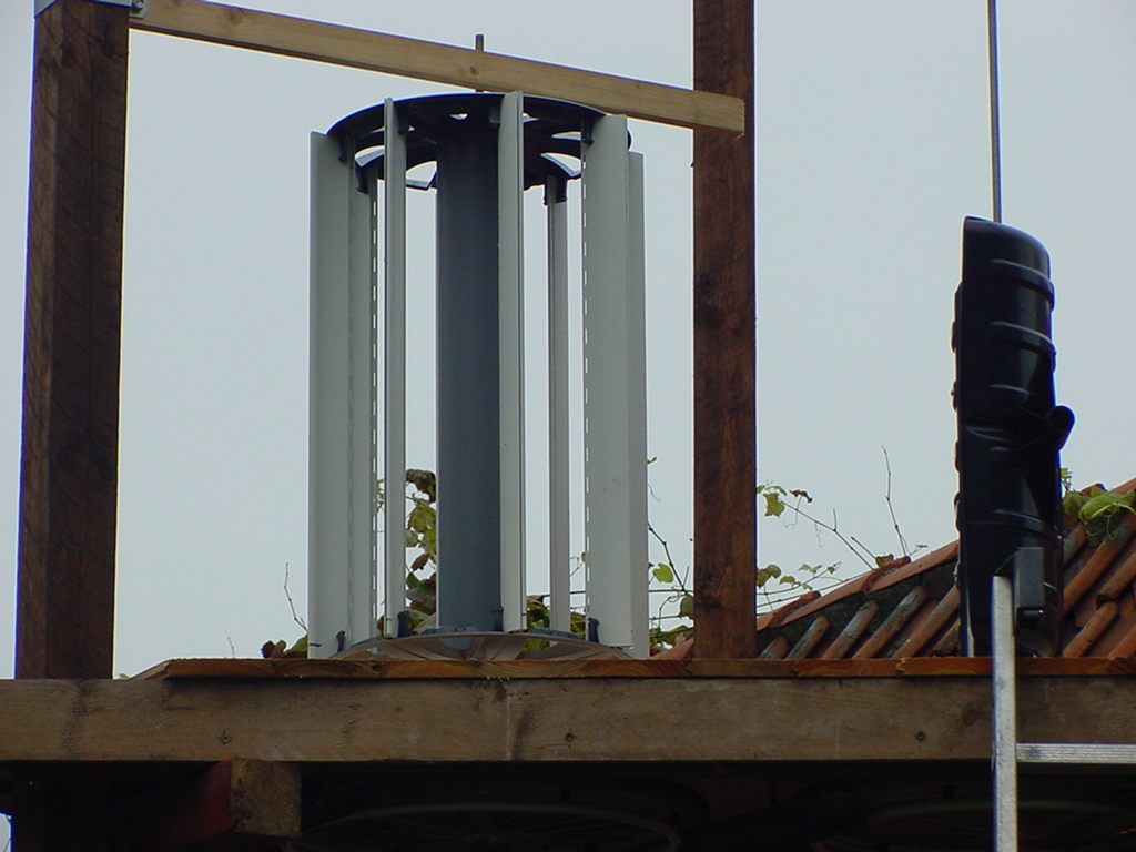

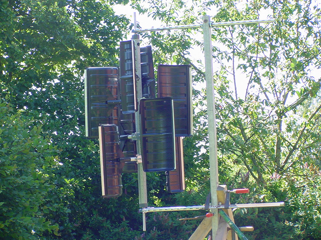

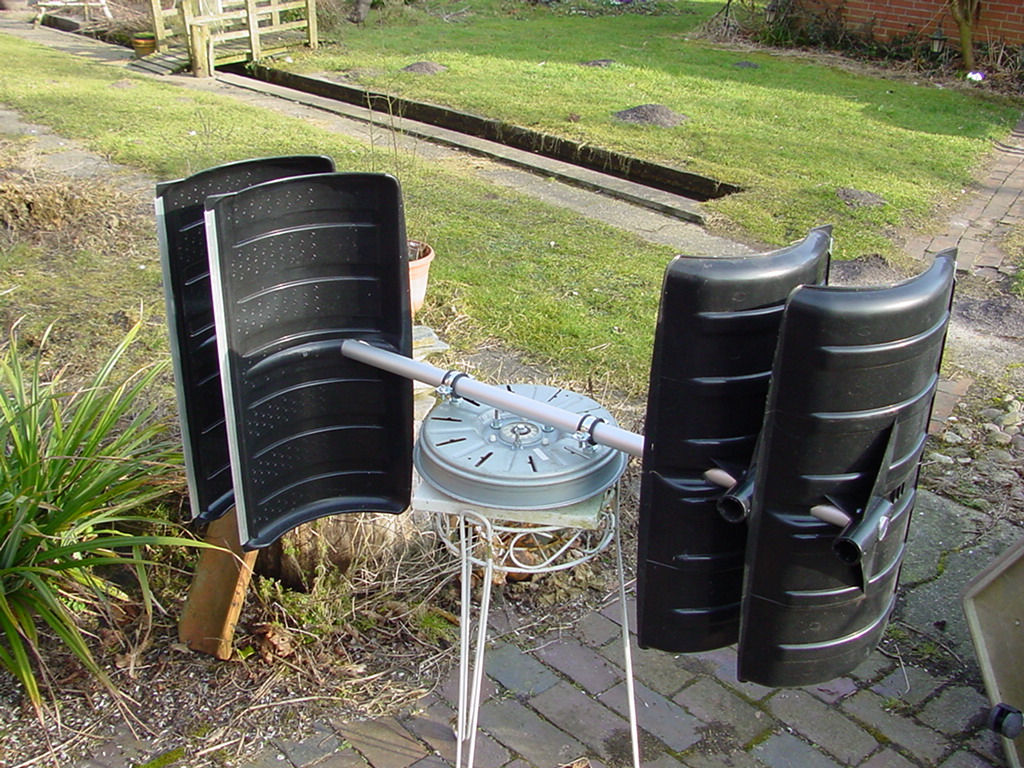

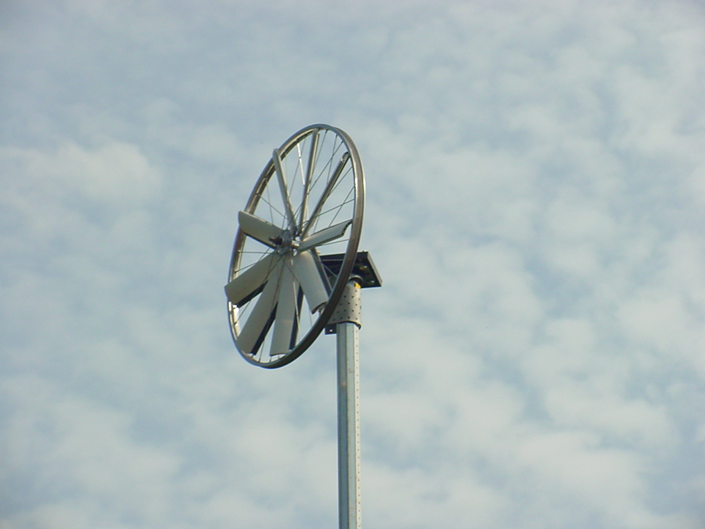

Moin Carl,
wobei bei neuen Techniken und Flügel noch lange keine Aussage darüber besteht, ob alles taugt.

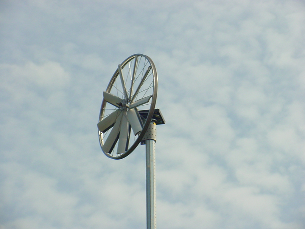

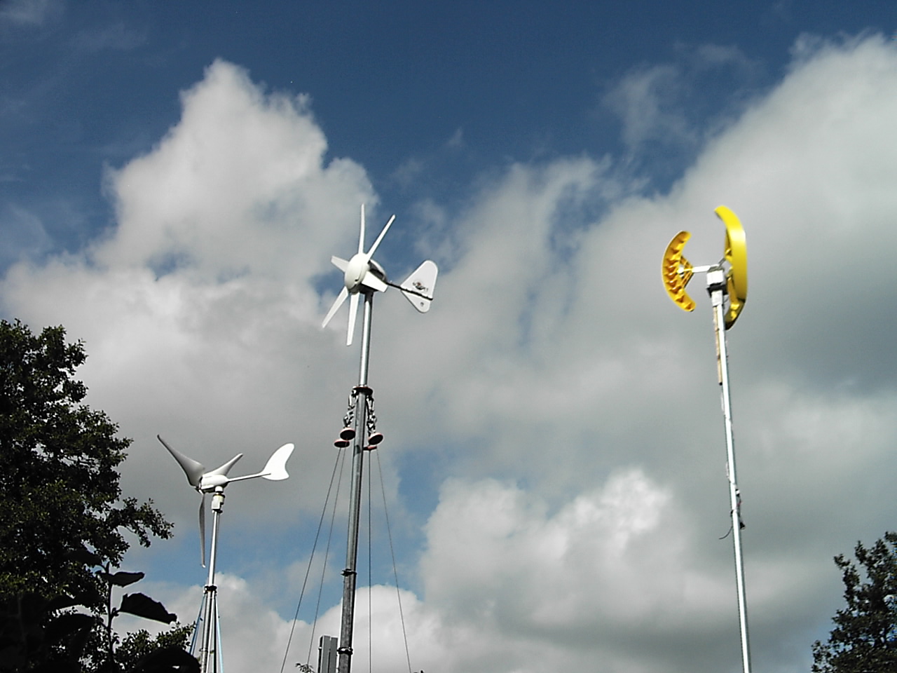

Jedenfalls habe ich mir die 3 Flügel in Bananenform für 19,90 € +teurem Versand bei Ebay besorgt, weil ich dachte, da kann man gut einen 2 Flügler draus bauen.
Hi, die erste Sendung war beschädigt, der Anbieter in Kulanz 3 weitere Flügel geschickt hat, so dass ich nun 6 Flügel habe, weil die ersten noch zu laminieren und zu kleben waren .
Aber so wird es ein 5 Flügler mit Übersetzung, weil selbst bei gutem Wind ohne Generator auf dem Mast als 3 Flügler kaum mehr als 80 RPM raus kommen.
Tja, und bei Ebay wird auf das 1000 Watt Modell wie verrückt geboten, ohne dass da mit dem angebotenem 1:10 Getriebemotor absolut keine Leistung zu erwarten ist.

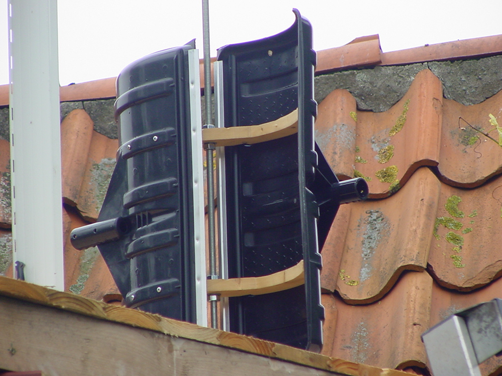

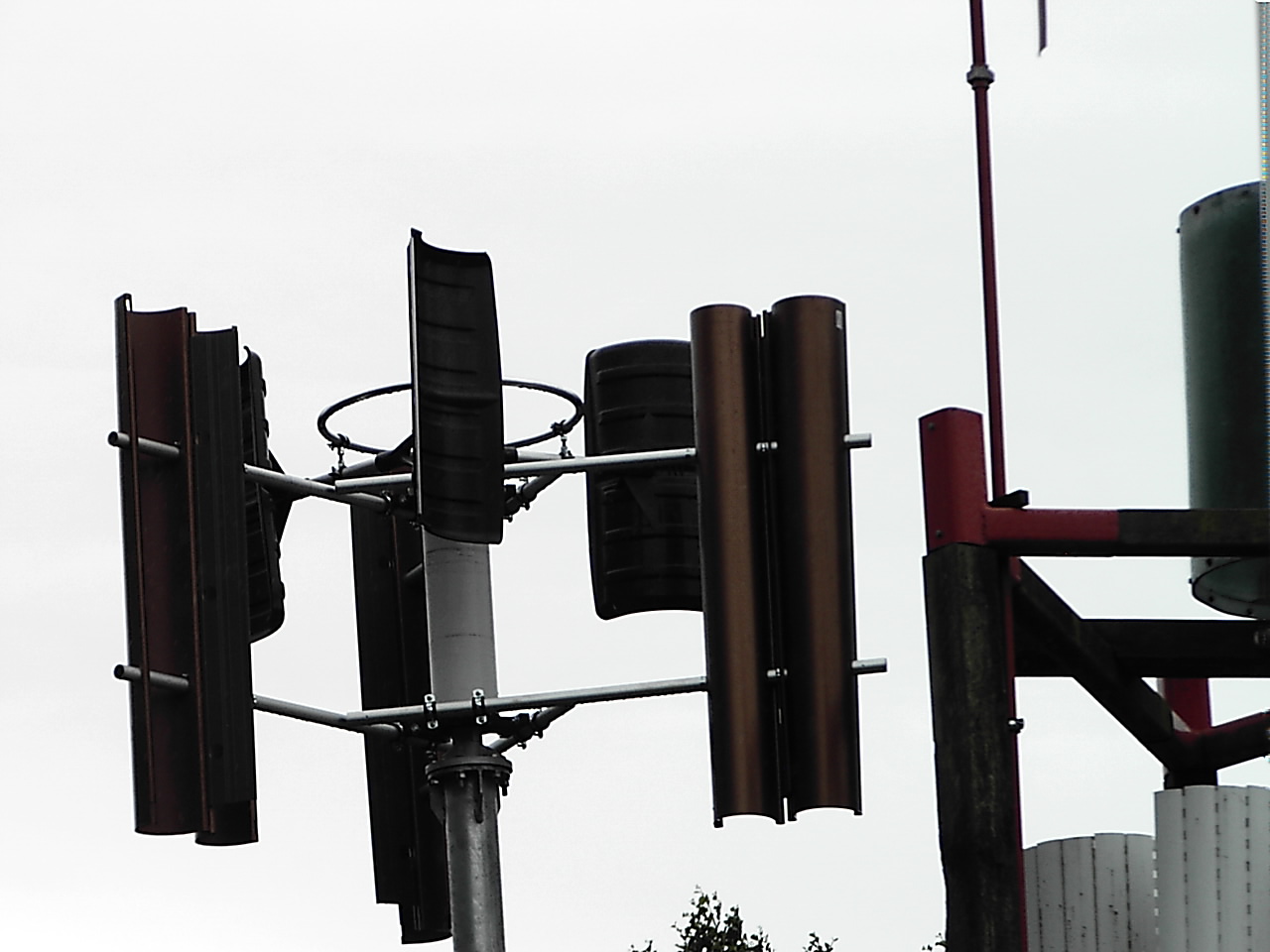

Da zieht ein Ropatec, der ja auch keinen Vortrieb unter 8 m/s mit Primitivflügeln aus Schneeschiebern, Dachrinne und Leitblechen ab 3m/s in den Spannungsbereich von 6 Volt.
oh ja, und so ein reines Schneeschiebermodell als Vielflügler zieht dann auch wieder nix vom Hocker.. hi..
zwei Schneeschieber gehen aber wieder prima.. tja, was ich schon alles gebaut habe....
so ein Gartentisch, wie unter dem horizontalen Thema, nimmt eine Menge an Bauten auf.
Selbst Radkappen mit Lamellen aus Rollladenpanzer drehen super als Durchströmrotor!!

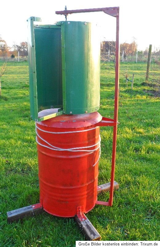

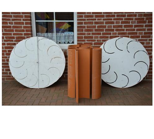

Natürlich gibt es bei mir auch die klassische Form aus einem billigen Gartenwasserfass und aus runden Scheiben.. Gartentische sind für viele Dinge brauchbar!!
Meine Masten sind teilweise Klappmaste, die aber meist auch noch höhenverstellbar sind. In meine Baumreihen habe ich durch kappen der Äste Windschneisen erzeugt
und befinde mich somit nicht im normalen Bereich der Windrauhigkeit sondern in der Pustestarkwindzone und auf Grund unserer niedersächsischen Gesetzmäßigkeit im Bauhöhenbereich mit meinen KWA im
anmeldefreien Bereich.. Straßenhöhe - Flügelspitzenhöhe 5m.. nach entsprechendem Paragraph 61 usw. schlag mich tot.. hi
Gruß Onno

moin Onno,
Spass am Tüfteln scheinst Du ja zu haben und Ideenreichtum auch! Dem Anschein nach bist Du einer der wenigen, die aus drei Kisten eine Stehleiter bauen können!
Der 2 schauflige Schneeschieber ist ganz interessant trotz der aussen abstehenden Stielaufnahme! Du hast dort nicht einfach nur zwei Rinnen sondern eher geschlossene fast ineinander greifende Wannenform wie beim Savonius. Die Abdeckung oben und unten reicht locker so um Flügelrandverluste zu verhindern.
Die klassische Abdeckung beim Savonius sind kreisrunde Deckel, das braucht man so üppig weder für die Statik noch gegen Randverluste.
Ich sehe da bei dem Doppelschneeschieber zwei S-förmige Holzspanten. Bei einfachen Rinnen ohne die geschlossene Schaufel-Form hätten diese für den Abschluss oben und unten auch schon gereicht.
Ganz offen läßt man einen Savonius oben und unten nämlich besser nicht wenn man Wert auf Leistung legt.
Das gelbe Banana-Windrad suggeriert erst mal Sonne und Urlaub. Dafür geben andere Leute viel mehr Geld aus! Nach der Leistung braucht man nicht zu fragen. :-)

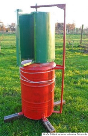

Moin Carl,
so Stilansätze sägt man besser erst ab, wenn alles perfekt und für den Alltag tauglich ist.
Oder man dreht die Schieber um, bohrt Löcher durch die Stilansätze und treibt den Fisher und Paykel Generator damit an.
Der Generator schafft bei 30 RPM 12 Volt und 2 Ampere. Da hat man bei dem Aufbau schnell mal einen Test durchgeführt.
Es geht ja immer darum, zu einem Generator und dem Widerstand, der durch den Akku mit wenig oder viel Ampere entsteht und anderer Komponenten, die passenden
Komponenten zusammen zu fügen.
Der Savonius rennt mittlerweile auf 5 Meter Höhe in umgebauter Form. Das war ein Kauf von einem Nachbarn, der den Savonius auf Ebay ersteigert hat und vier Wochen später umgezogen ist.
Solche Schnäppchen muss man nutzen, wenn man sie für unter fünfzig Euronen bei kurzen Transportwegen kaufen kann, finde ich.
Das rote Fass ist in Verbindung mit 4 Drehstützen zum gewichtigen Testständer für etliche Möglichkeiten geworden und ein Regenschutz ist dadurch auch gleich vorhanden .
Gruß Onno
