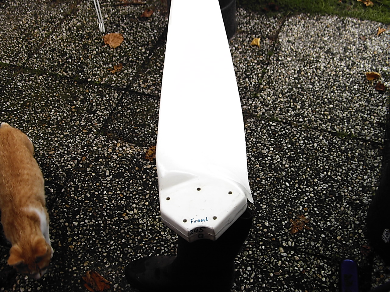

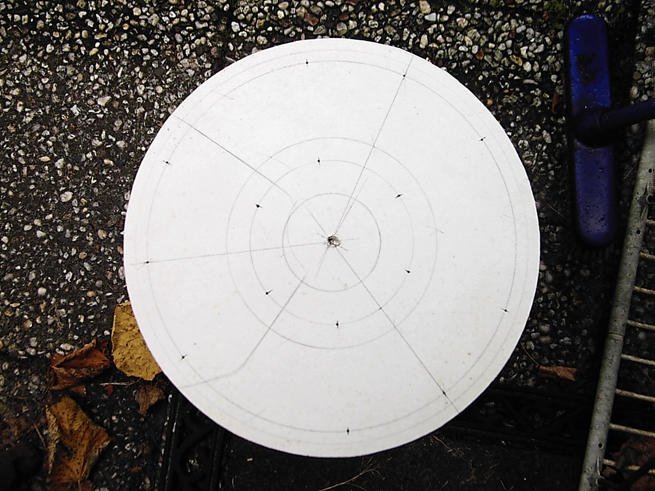

Ohne Maße sieht meine Grundplatte mit den 5 Bohrungen pro Flügel auf Pappe übertragen, bei mir so aus. Meine Flügel sind etwas gekürzt.
Es ist der Hyde Flügeltyp 1.5/6 I Wi links drehend.

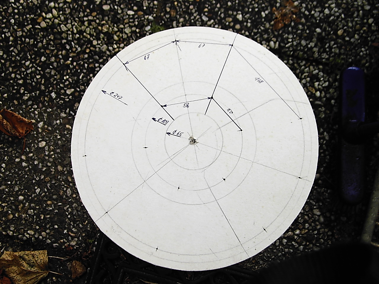

Der Anschraubbereich des Flügels ist 47,5 mm dick.
wie auf dem Bild noch mal, falls es etwas unleserlich ist.
D1 247 mm, D2 109mm, D3 65mm, 3 Bohrungen eines Flügel - 2x 67 mm, unten 58mm
zwischen den Flügeln oben 118mm, unten 50mm
Den Rest siehst Du ja bei Hyde auf der Homepage.

Die Anschlussmaße der Hyde Flügel mit Nabe etwas weniger als ca. 3 Meter Durchmesser habe ich da und kann sie Dir gerne vermessen.
