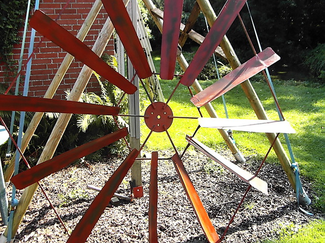

Gepostet: 14.08.2017 - 16:35 Uhr  ·  #8
oh ja Aloys,
aber Lars zuerst.. wo liegt der Unterschied zwischen 200 KW pro Jahr und 200 kwh??
Ich mag die einfache, verständliche Ausdrucksweise bei all den kleinen h, a, usw .. sollte ich verkehrt liegen??

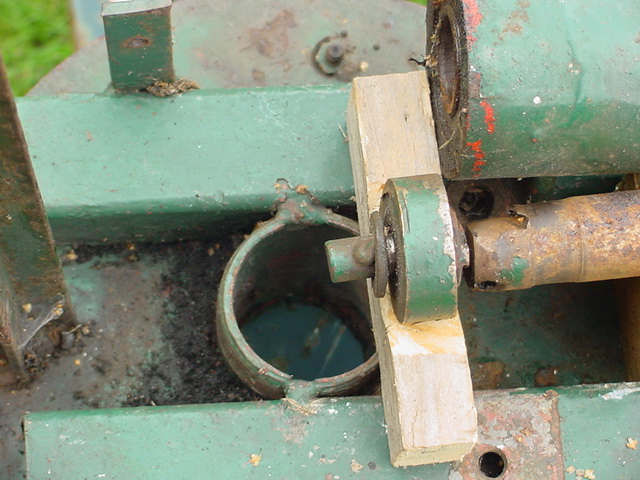

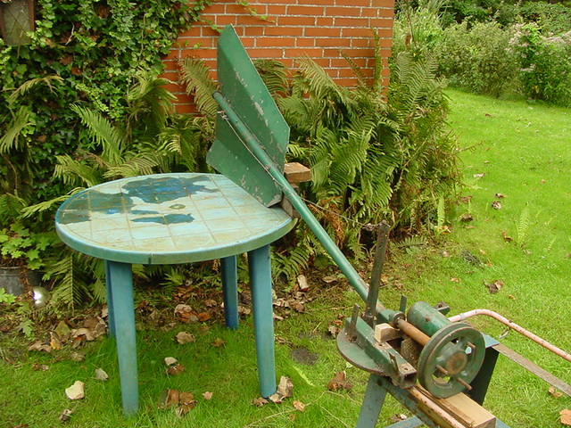

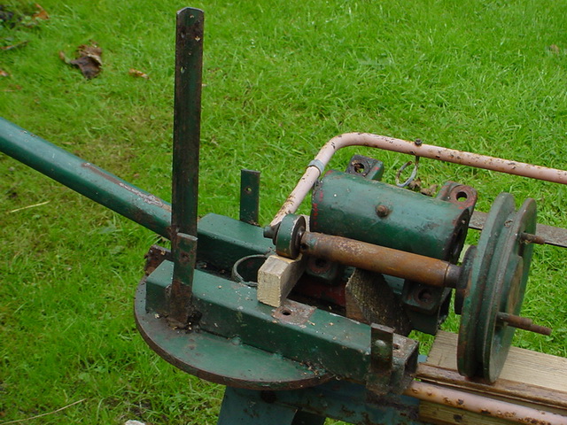

Aloys, wenn Du dann bedenkst, dass man mit einer einfachen Hubstange nach unten im Mast, angetrieben über einen Exzenter zum Generator, nicht rundherum drehen, sondern
nur hin und her zappeln lässt, kommt das gleiche Ergebnis raus! Über den Exzenter lässt sich der Hub, den der Generator zur Stromerzeugung benötigt, bestimmen.
So ein Westernmill dreht immer und bei Sturm kaum über 100 RPM.. der Fisher Paykel Generator kommt mit 35 mm Hub aus oder ein großer Scheibengenerator ist dafür super geeignet, da sich das Teil am Boden befindet!1
Das wollte ich den Bastlern nun nicht vorenthalten. Auch so etwas gibt es bei mir in meinem Konvolut, ist aber gerade zur Überholung am Boden, da das Teil schon etliche Jahre auf dem Buckel hat.
Es muss ja nicht jeder wissen, was man unter Fisher Paykel versteht... da hänge ich noch zwei Bilder aus einem Test- Versuchsaufbau zum Verständnis dran..

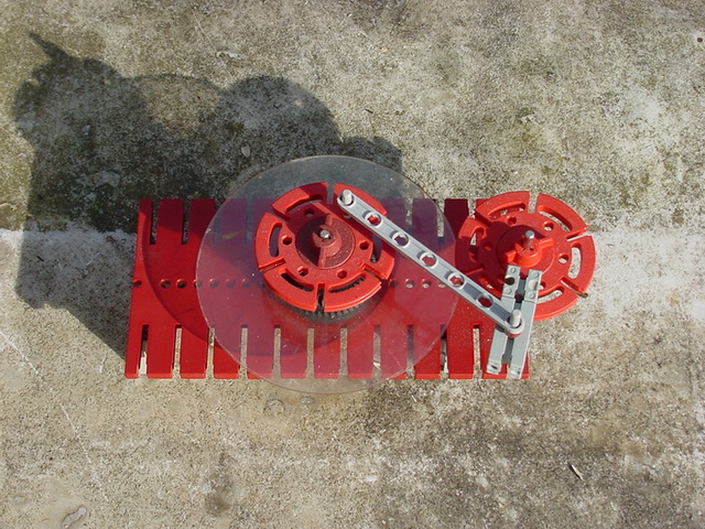

so kann man auch erkennen, bei welchem Hub der Generator zappeln muss, um bei 36 Spulen und 48 Magneten in drei Phasen Strom zu erzeugen..
oh ja, und so sieht ein Versuchsaufbau in Bild 300 des Zappelmodul aus!! Links dargestellt der Exzenter in der Größe meines Original Exzenter am Windrad, der immer rund herum dreht, damit es noch nach unten durch den Mast passt dann in dem Versuchsaufbau, rechts, der einstellbare Hub am Generator.. dazwischen in grau die Hubstange.. wobei im Original die Länge der Hubstange 4 Meter bei 6mm Durchmesser und Kunststoff
Gleitstützhalterungen im Gittermast nach unten ist .. Versuch macht kluch... hi

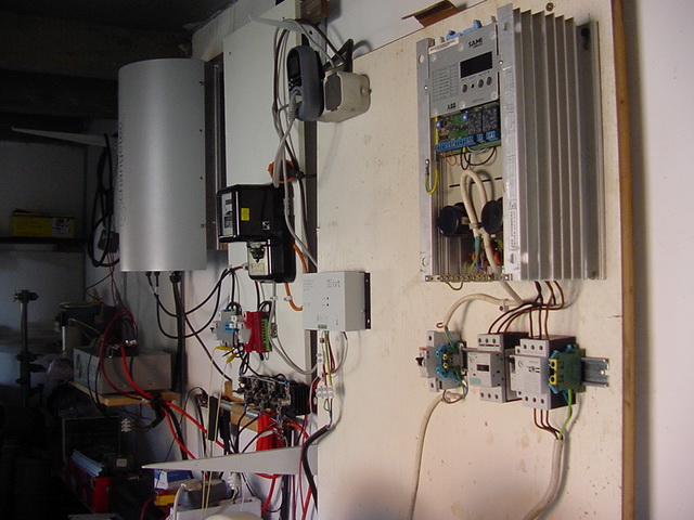

und ein anderes Fisher Paykel Modell hat mit über Jahre per Motor Generatorsystem zur Netzeinspeisung per Changetec-Netzinverter gedient!!
Da geht es aus den 12 Volt/1000 AH Hoppeke SpzS über Wechselrichter zum Frequenzumformer, dann weiter zum Motor/Generatorsystem und übrigens besteht bei mir kein Bedarf
über Diskussionen zum Wirkungsgrad... der ist besser als bei heutigen Stromspeicher-Batterieinvertern.. die habe ich nämlich auch!!!
Ein WFD Generator hat sogar einen besseren Wirkungsgrad.. nur wo?? Am Generatorsystem oder auf dem Tret-Teststand mit Moped-Rad als Schwungmasse oder gar als Windrad?? Selbst mit dem Tretmobil kann ich eigenes Fett abbauen und gleichzeitig über einen Power Jack Inverter direkt ins Hausnetz Strom einspeisen.. bei geruhsamen treten und Beobachtung seiner Stromaufnahmegrenze!!
Mein einziges Problem ist eigentlich nicht etwa ein Forum, sondern mein Energieversorger, mit dem ich ewig Stress habe, weil ich die Mindestabnahmemenge unterschreite,
obwohl ich ab und zu und auch etwas mehr zum Strom verbraten elektrisch per Infrarot heize ..
sodele? sagt man wohl irgendwo südlich von Ostfriesland
Gruß Onno

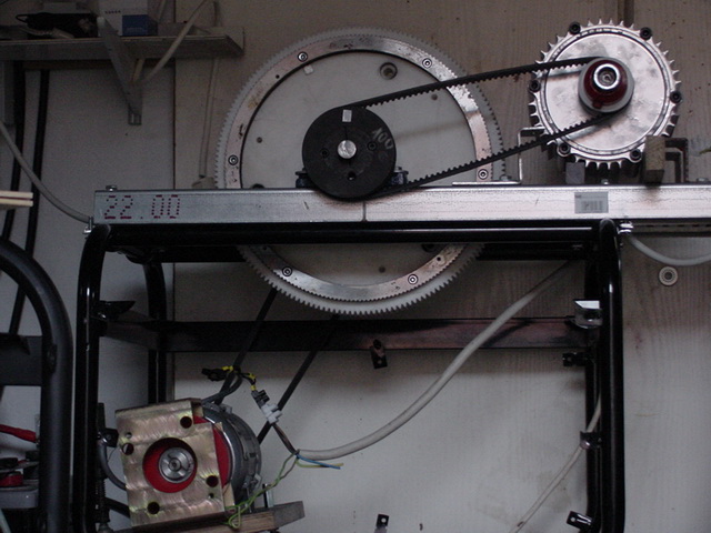

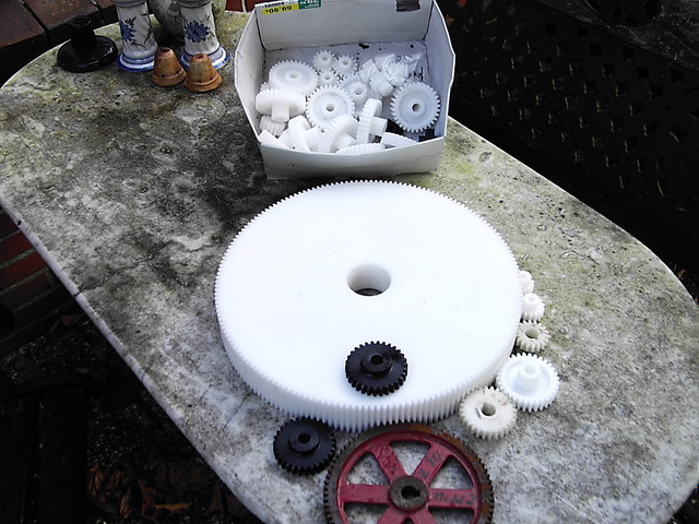

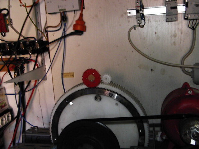

woher stammt der Zahnkranz im vorletzten Bild(DSC00292.JPG)?
Gruß tischler
Re: Planung von Inselanlagen
Gepostet: 15.08.2017 - 09:55 Uhr  ·  #11
Moin tischler,

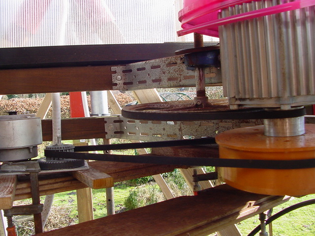

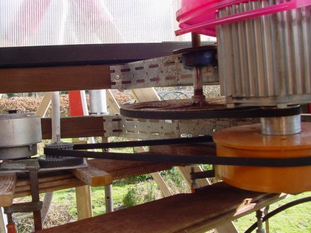

der Zahnkranz mit Modul 1,5 stammt aus dem Bereich "Baumarktschiebetür" und entsprechender Rundumtechnik, meine ich, und ist kombinierbar für Kurzeitversuche mit der der Fischer-Technik.
Auf Bild 298 kannst Du links das Bauteil sehen, zu dem der Zahnkranz gehört.. hier unter meinem Savonius als Zusatzgenerator eingesetzt.
das Kunststoffrad mit Modul 2 , Bild als Konvolut, aus privater Herstellung.
Gruß Onno

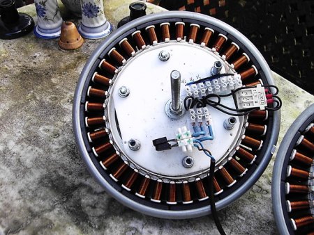

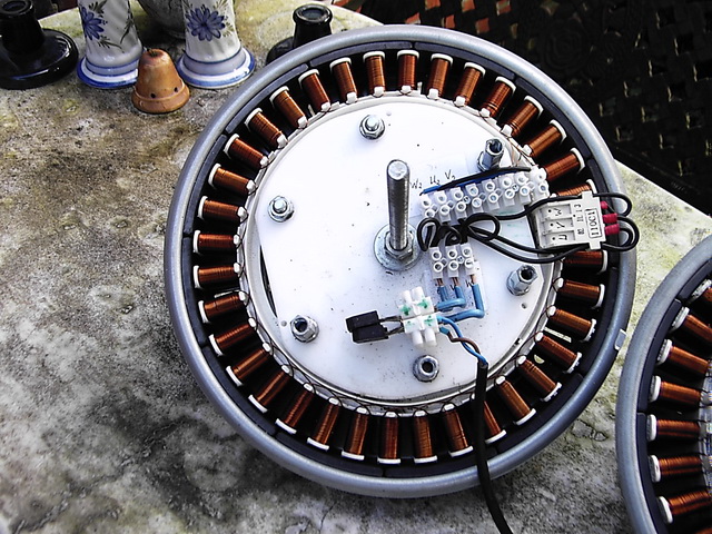

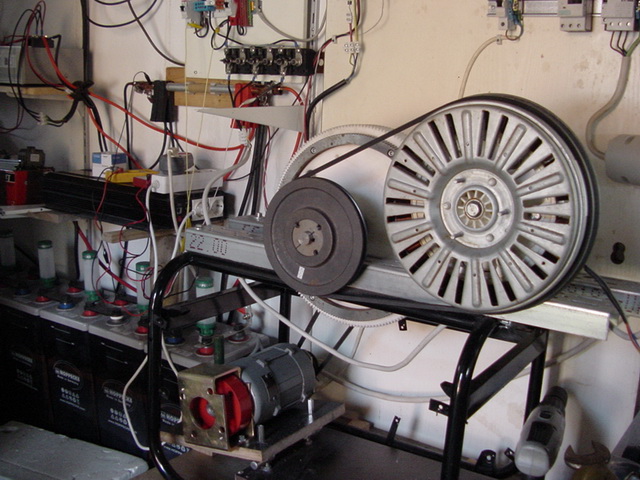

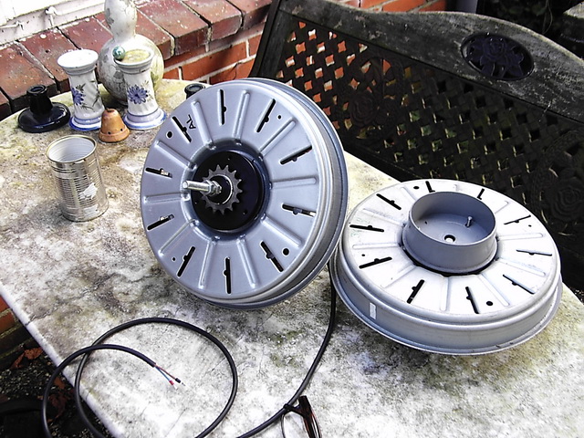

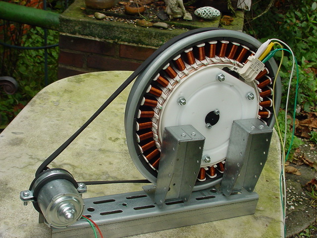

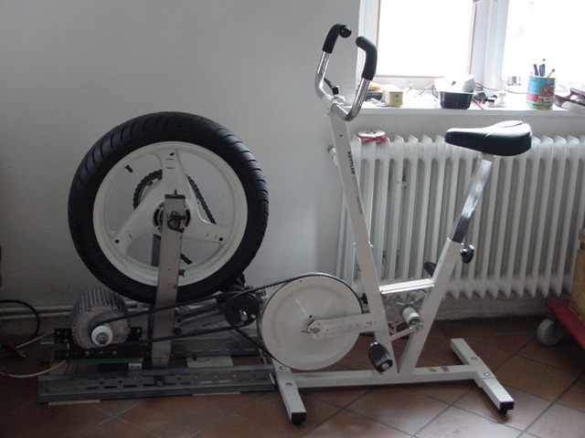

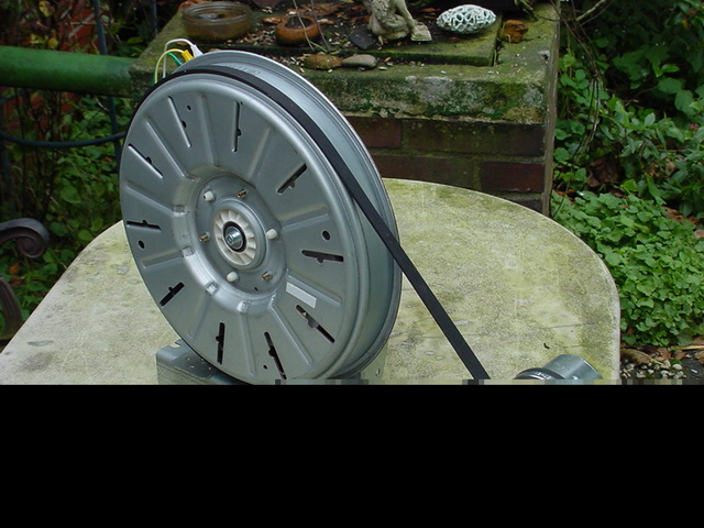

P.S. auch die Fisher Paykel Generatoren, kurz F & P genannt, sammle ich schon länger, es KWA gibt.
Bevor jemand zu dem Tretmobil sagt, der hat einen an der Klatsche..??
passt der linke F & P natürlich auch direkt in das Vorderteil eines Heimtrainers älterer Bauart.

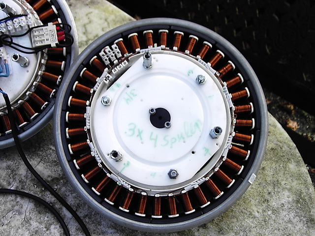

Durch die Zugänglichkeit , siehe Bild 515, kann man so einen Generator je nach Bedarf in Reihen-oder Parallelschaltung betreiben.

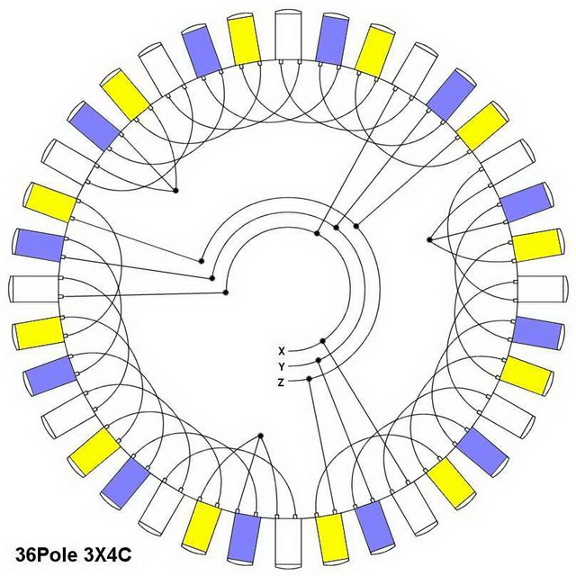

Bild 516 zeigt einen um verdrahten F & P. Normalerweise sind 12 Spulen für eine Phase zuständig.
In dem F & P sind die 3 x 12 Spulen in 3 x 4 Spulen pro Phase um verdrahtet.. das hebt die Drehzahl bei anliegender Last an und erhöht die Stromproduktion.
Will ich nun z.B. wegen der guten Schnelllaufzahl eines Flügels und der anhängenden elektrischen Last oder bei grundsätzlich anderen Verhältnissen an meinem 3 qm Savonius den Generator
in einen angepassten Drehzahlbereich befördern?? Der F & P erzeugt bei 30 RPM ca. 12 Volt und 2 Ampere, wird aber an dann, je nach gewählter Übersetzung, gebremst. So produziert mein Savonius
ab 20 RPM diese Basis 12 Volt und läuft dann mit einem WFD Generator bei Sturm kaum schneller als 45 RPM, bei Orkan schon mal 60 RPM. Was bei mir bei Sturm an der Küste gebremst werden
muss, fliegt sowieso raus.
Aber wehe, ein Keilriemen versagt, dann zerlegt sich ein schlappes Bauteil.

1 Spule 1 rpm : 0,01 Volt und 0,001 Ampere
12 Spulen 1 rpm: 0,12 Volt und 0,012 Ampere in Reihe geschaltet
Da sich alle Permanentgeneratoren proportional verhalten, kann man nun bei einem F & P schalten und walten, wie man will.
12 Spulen pro Phase bzw. 36 Spulen auf drei Phasen verteilt betrachten, oder mit dem Verbund einzelner Spulen den Generator anpassen.
so ergibt sich rein rechnerisch eine Spannung, zwischen den Phasen gemessen, von 10,8 Volt AC ( Je nach Schaltung, parallel oder Reihe) und gleich gerichtet, etwa 12 Volt DC
ca. 30 RPM / 12 Volt DC ( nach meiner obigen etwas schlampigen Aussage) und 1,o8 Ampere
wobei ich den Wert von 2 Ampere aus Werten der Ebay Aktion, wo F & P oft für ca. 300 € als Fertigmodell mit Lagerung angeboten wird, rein schlampigerweise übernommen habe..
Auf Kosten der Spannung lässt sich aber dieser Wert durch um verdrahten natürlich auch erreichen.
Heißt also, wenn man 3 x 4 Spulen jeder Phase parallel schaltet , kommt aus jeder "Baugruppe" 1,2 Volt und ,012 Ampere. So verschieben durch um verdrahten Volt und Ampere beim F & P.
Ich arbeite mit dem 36 poligen F & P. weitere Daten gibt es hier.. http://www.thebackshed.com/windmill/FPRewire.asp
und Bild unten. 36= 3x4 C ( C steht für Coil= Spule)
Es sind Werte, die sich berechnen lassen, aber unter Last, je nachdem ob eine große oder kleine Batterie oder ein Netzinverter dran hängt, da fängt dann das Problem mit dem inneren Widerstand des Verbraucher
ins Spiel. Die Leisungsformel und das Ohmsche Gesetz helfen aber von da ab schnell weiter.
Bei dem Bild des F & P erkennt man zwar nur 12 Magnete, die sind aber ipro Magnet intern in Nord Süd Nord Süd unterteilt, So dass bei 12 Magneten 24 x Nord und 24 x Süd draus werden.
Gruß Onno
Dateiname: PIC00515.JPG
Dateigröße: 510.3 KB
Heruntergeladen: 1147
Dateiname: 36pole3X4C.jpg
Dateigröße: 73.74 KB
Heruntergeladen: 1165

Hallo Norddeich hab grad dein umgebauten Heimtrainer gesehen-nicht schlecht! Habe auch einen gebaut um von Zeit zu Zeit meine Insel aufzuladen.
Hier mein youtube Video: https://www.youtube.com/watch?v=r-Xwd8ZAjow
und hier wie man sowas baut: https://www.youtube.com/watch?v=JBEPG2UkG6c
So ein Fahrradnabenmotor wäre auch was für dich tischler-wenn du selber bauen möchtest.
