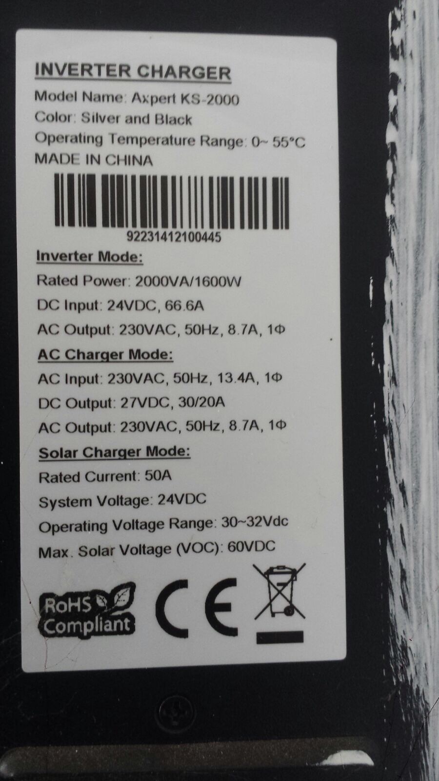

Hallo leute,
Der vater hat eine pv anlage auf dem dach (4 x 1.5 kw) > inverter (axpert ks-2000) > 4 x akku (nähere angaben zu akkus konnte er mir nicht geben.
Das ganze in der türkei.
Vater hat leidet unter schlafapnoe und muss deshalb mit einer maske schlafen (für ständige luftzufuhr).
Da die anlage die einzige stromquelle im haus ist, würden wir sie gerne mit windkraft unterstützen.
- Wir suchen eine windkraftanlage zwischen 0,5 - 1 kw. Welche marken würdet ihr empfehlen?
- Meistes werden diese mit reglern verkauft. Brauchen wir denn einen, oder kann das an sich auch unser inverter für den pv?
- was wird sonst benötigt/ Warauf sollten wir achten?
Würde mich auf jede antwort sehr sehr freuen.
Mit freundlichen Grüßen
Kaan
Inverter
Dateiname: D923DE8A-E59E-4739-8 … 320.jpeg
Dateigröße: 225.89 KB
Titel: Inverter
Heruntergeladen: 1366
Inverter 2
Dateiname: FC7FA68A-9E78-4ADA-B … 4AD.jpeg
Dateigröße: 130.8 KB
Titel: Inverter 2
Heruntergeladen: 1369
Inverter 3
Dateiname: BA1A7FB6-9D5F-4387-9 … BBC.jpeg
Dateigröße: 103.53 KB
Titel: Inverter 3
Heruntergeladen: 1332

Mit deinen Angaben kann etwas nicht stimmen, denn 4 x 1,5 kW Solarpower und dann nur die 4 Akkus dran - das passt nicht zusammen. Entweder ist der Stromverbauch im tagsüber ständig hoch oder es geht viel Solarstrom verloren. Das solltest du bitte klären, bevor über ein Windrad als weiteren Stromerzeuger diskutiert wird.

- Der Inverter kann nur 1.2 KW Solarstrom laden
Es ist unwahrscheinlich das 4 x 15 KW PV auf dem Dach sind.
- Die Akkus wären auch viel zu klein dafür
