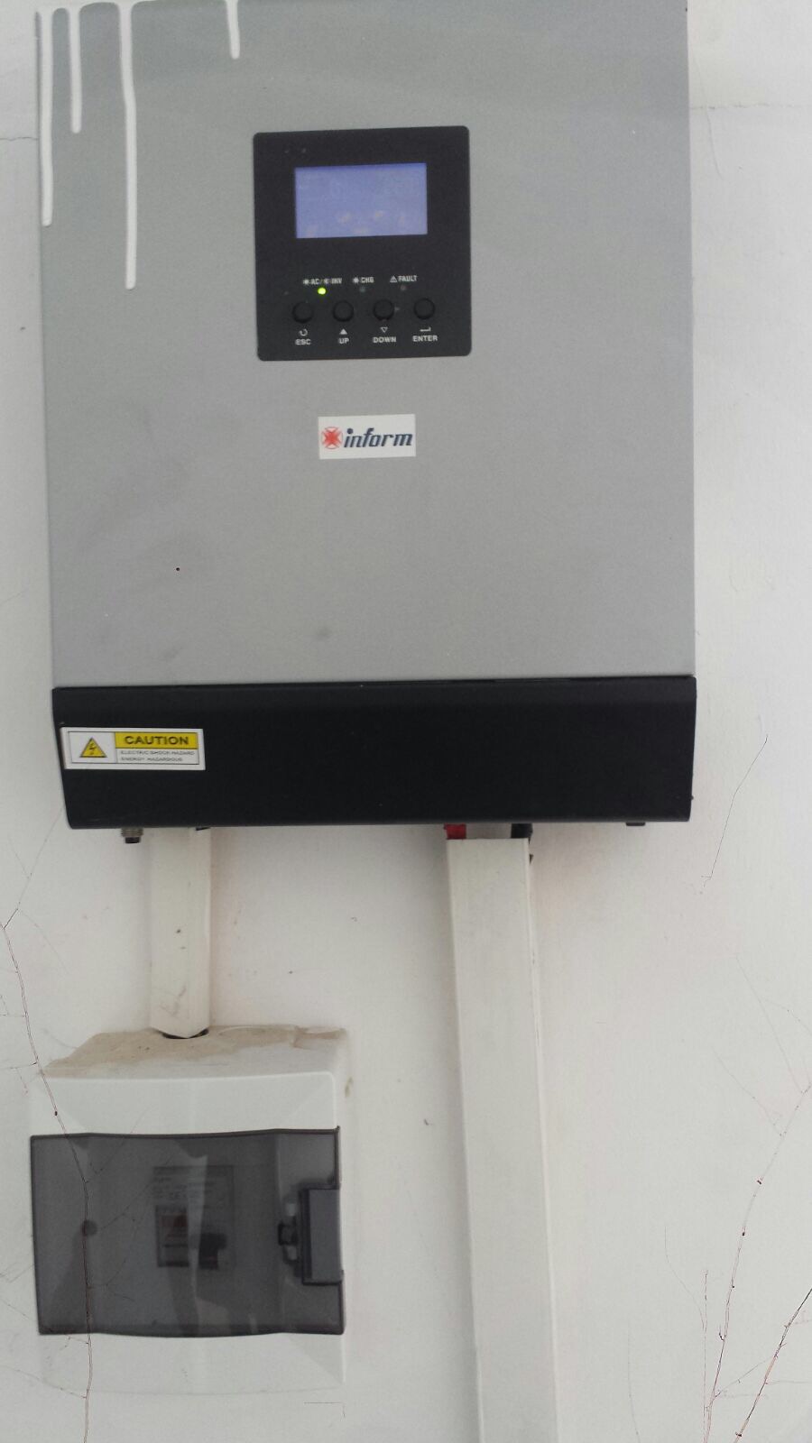

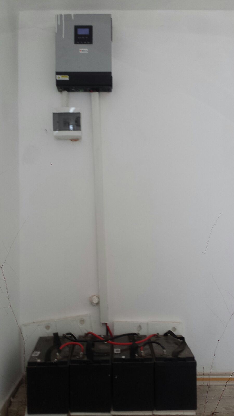

Der vater hat eine pv anlage auf dem dach (4 x 1.5 kw) > inverter (axpert ks-2000) > 4 x akku (nähere angaben zu akkus konnte er mir nicht geben.

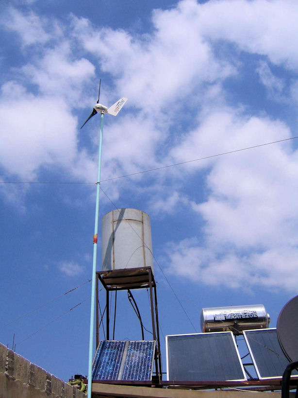

es ist eine gute Idee, die Anlage deines Vaters mit Windkraft zu ergänzen. Aber nur wenn, wie Carl oben schon richtig geschrieben hat, Windgegend und Umgebung stimmen. Ein Foto vom Standort wäre hilfreich. Dazu bitte noch bedenken: Wie nah sind Nachbarn, die sich durch ein Windrad gestört fühlen könnten? Und wer kennt sich aus und könnte die Anlage mit Mast aufstellen und anschließen?
Zum Regler: Bei vollen Batterien (Akkus) muss das Windrad gebremst oder die Leistung anderweitig verbraucht werden. Dazu haben Windradregler meistens einen"dump load", etwa Heizstäbe, die die überschüssige Leistung "verbraten". Deshalb darf ein Windrad nicht direkt an den eingebauten Regler, und schon gar nicht mit den Solarmodulen zusammen, angeschlossen werden.
Leistung: Die von dir gewünschte Leistung macht je nach Windstandort mehr Akkus notwendig, denn bei einem windigen Sonnentag sind sie schnell voll und das Windrad läuft dann ständig auf den Widerstand.
Kurz gesagt, es hängt vom Standort, vom Wind dort, vom Geld und von der Technikkenntnis (Mast aufstellen) ab, ob und welches Windrad sinnvoll ode überhaupt möglich ist. Dazu solltest du dich von einem erfahrenen Händler beraten lassen.

Mit deinen Angaben kann etwas nicht stimmen, denn 4 x 1,5 kW Solarpower und dann nur die 4 Akkus dran - das passt nicht zusammen. Entweder ist der Stromverbauch im tagsüber ständig hoch oder es geht viel Solarstrom verloren. Das solltest du bitte klären, bevor über ein Windrad als weiteren Stromerzeuger diskutiert wird.

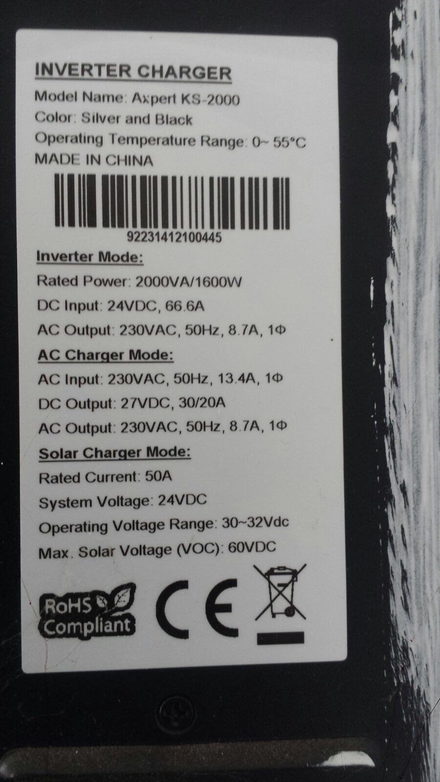

- Der Inverter kann nur 1.2 KW Solarstrom laden
Es ist unwahrscheinlich das 4 x 15 KW PV auf dem Dach sind.
- Die Akkus wären auch viel zu klein dafür

Solarladeregler sind sehr günstig zu bekommen, z.B. dieser hier hat auch max 1.2 KW (ich würde nicht mehr als 1KW Peak anschließen):
