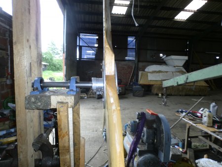

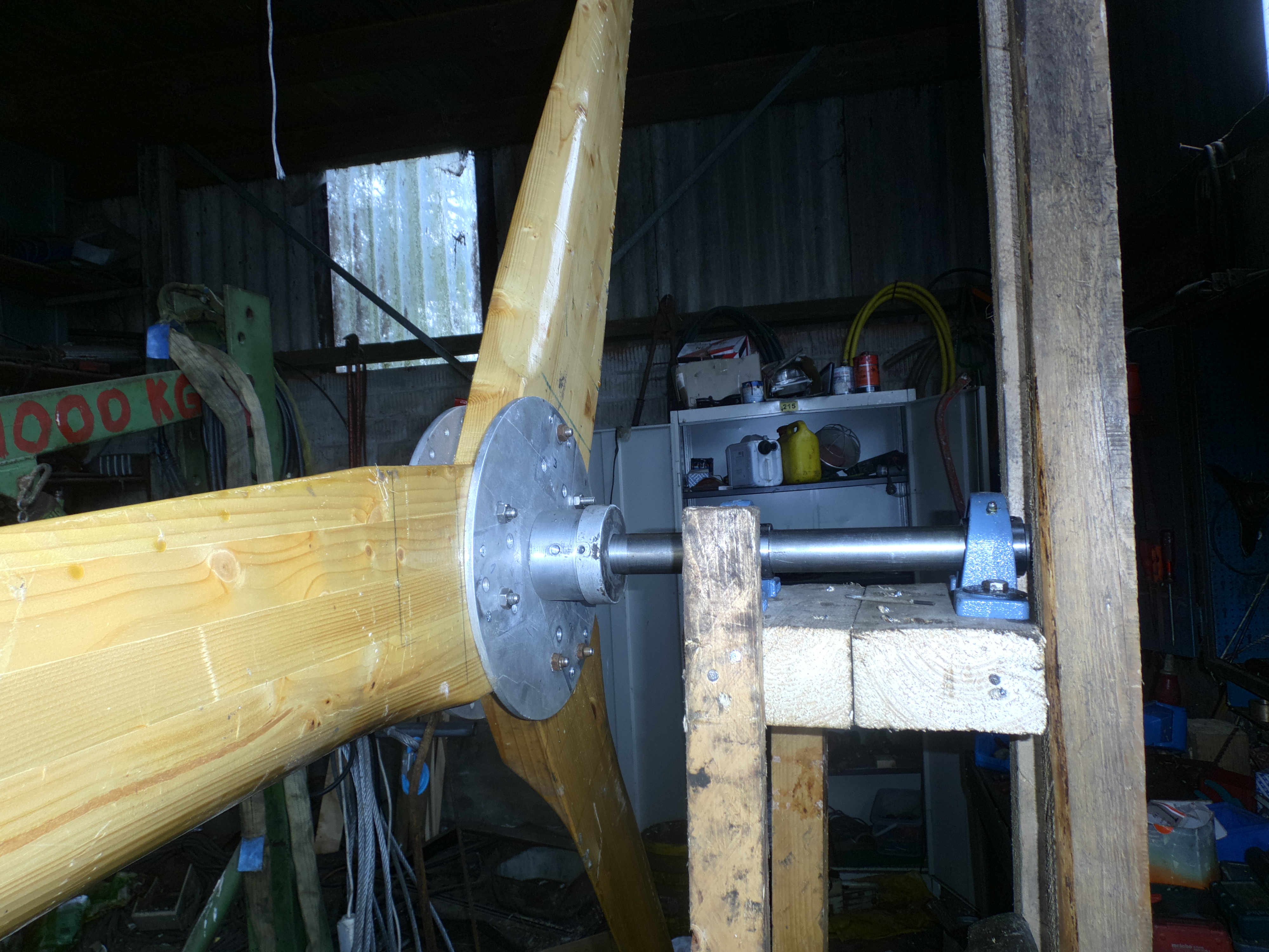

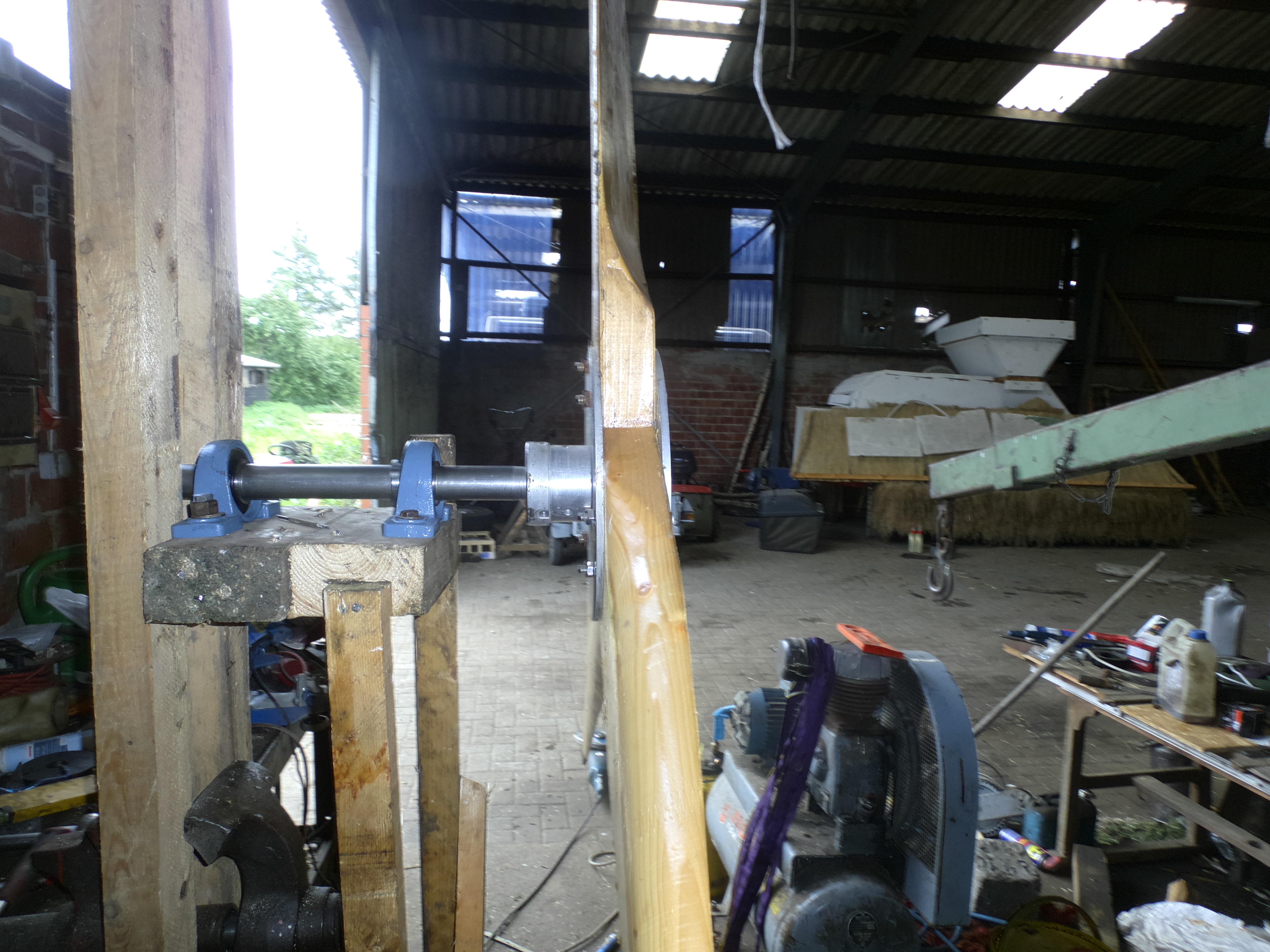

Hallo,bin über Sommer nur wenig weiter gekommen,mit meinem Projekt Horizontal,war einiges an Umbau am und im Wohnhaus,jetzt aber habe ich zumindest den 3Flügler an einem seperaten Lagerbock ausgewuchtet bekommen,quasi ohne Einfluß irgentwelcher Rastmomente des Generators,werde versuchen in den nächsten 4-6 Wochen,den Gittermast mit zusätzlichen ,abklappbaren Mast auf das schwere Fahrgestell eines ehemaligen Futtermischwagens auf zu schweißen,damit das ganze kein Bauwerk wird,und nachher Ärger macht ......
Als Test stelle ich 2 Bilder ein,ich hoffe UWE seine Arbeit am System läßt es wieder zu !!
Mfg. H.Sch.

Die Blätter wiegen etwa,ca. 2,5kg,das Stück(auf Personenwaage gestellt)halt nicht aufs Gramm genau,das fertig herstellen hat bei meinem polnischen freund ,Tischler +Feinmotoriker schon 6Std. gedauert,sie sind echt klasse geworden!
Werde aber selber versuchen,es auch hinzukriegen,einfach um Ersatzblätter liegen zu haben! Die Gondel mit dem 24V/1200W Harbarth Rotor wiegt 27kg,dann wären es mit den 3Blättern 34,5kg!!
Ich bin erstaunt .der läuft schon bei knapp 2mtr./sec. an ,ohne effektiv Strom zu erzeugen,geht dann aber sehr schnell,weil er schon ab 100Upm, anfängt das erste Amperchen in die Batterie zu bringen.....bin auch sehr zufrieden den 8,5mtr. Gittermast um 5mtr. verlängert zu haben ,denn mit dem Unterbau sind es dann 14mtr. da geht schon eher ein Lüftchen!!
