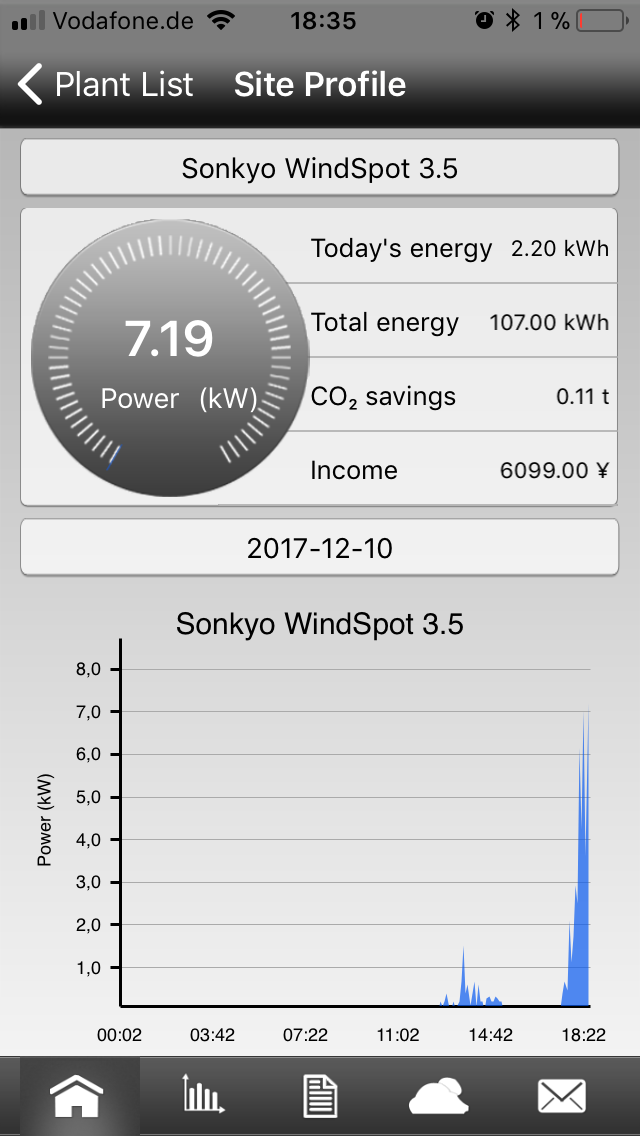

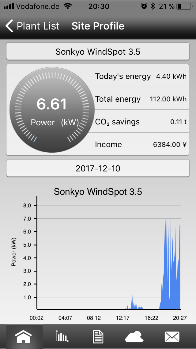

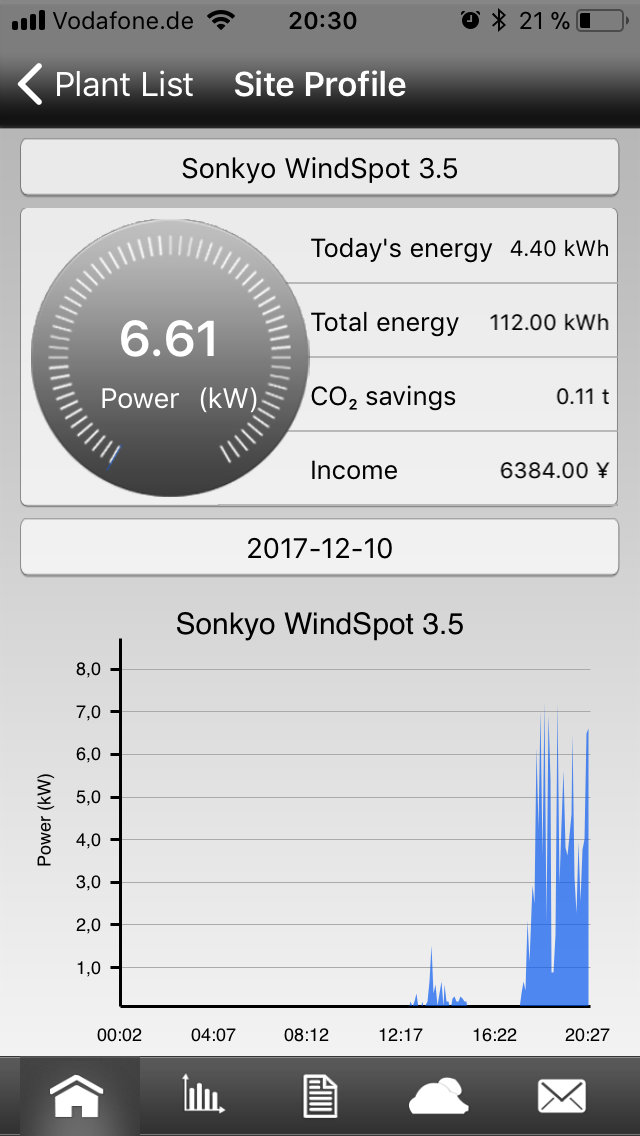

Hallo zusammen
Ich habe eine WindSpot 3.5 WKA, mit einer Nennleistung von 3,5 KW und einer Maximalleistung von 4,2 KW.
Die WKA hängt an einem 5KW Wechselrichter von Ginlong (GCI-5k-2g).
Laut der App, die die Daten des Wechselrichters visualisiert, hätte die Anlage (also der WR) gestern eine Zeit lang um die 7KW Momentanleistung produziert.
Jetzt frage ich mich,wie das sein kann. Der Generator soll ja eigentlich nicht mehr als 4,2 KW bereit stellen, und er WR wiederum soll nicht mehr als 5 KW umwandeln können.
Hat jemand so ein Phänomen schonmal beobachtet? Woher kommt das, was besagt das?
viele Grüße,
Marcus

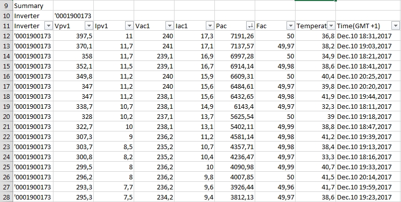

Hier mal ein Bild der Daten, die mir der WR geliefert hat. (unten)
Leider bekomme ich nur alle 5 min einen Spotwert gespeichert, mehr gibt die Software des WR nicht her :(
Die Windgeschwindigkeit zu dieser Zeit war zwischen 12 und 16m/s. Wir haben bei uns sehr rauen/ruppigen Wind, der auch die Richtung stetig etwas ändert.

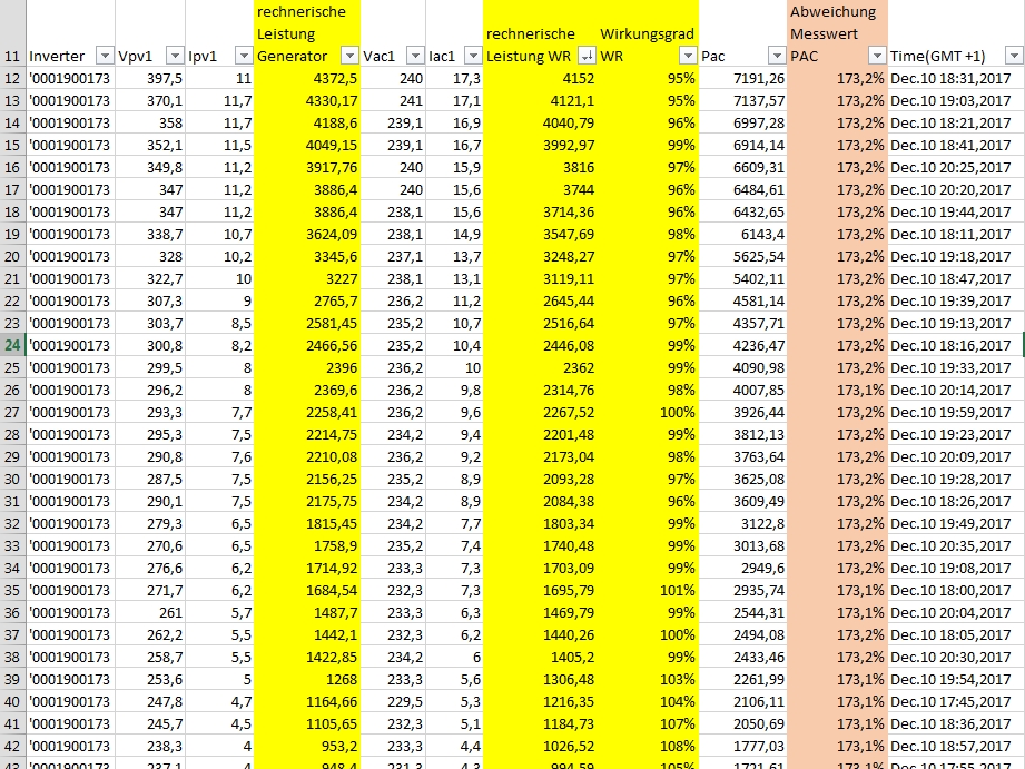

Ich habe mir diese Tabelle genauer angesehen. Ich glaube hier liegt was im Argen.
Nehmen wir direkt die erste Zeile und rechnen die DC- und die AC-Leistung anhand der Strom- und Spannungswerte aus.
Es ergibt sich eine DC-Leistung von 4372,5 Watt. Die AC-Leistung beträgt 4152 Watt.
Der Wirkungsgrad : 94,95%. Bis dahin scheint mir alles soweit plausibel.
Die angezeigten 7191,26 Watt würden einem Netzstrom von 30 Ampere !!! entsprechen.
Da stellt sich spontan die Frage: Welche Sicherung hast Du drin?
Ginlong gibt für den maximalen Netzstrom 21,7 Ampere an. Der Wechselrichter schützt sich selbst gegen Überstrom und Kurzschluss indem er den Netzstrom runter regelt. Bei anliegender Eingangsleistung steigt dann die Spannung an... bis die Schwelle erreicht wird wo der Controller den Überlastwiderstand dazu schaltet. Das wiederum geschieht nicht etwa ruckartig, volle Last. Nein, da arbeitet eine Pulsweitenmodulation. Diese hält die DC-Spannung am Eingang des WR mehr oder weniger auf einem stabilen fixen Wert.

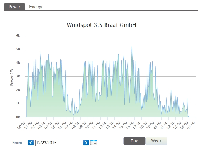

Hab mal geschaut bei einer vergleichbaren Anlage (jedoch ganz anderer Standort) auf www.ginlongmonitoring.com
Ebenfalls WindSpot 3.5, ebenfalls Ginlong WR.
Hier sind auch Werte über 5KW mit drin.
Aber eben keine Extremwerte wie die bei mir aufgezeichneten 7 KW.

Wenn man sich mal U und I anschaut in obiger Tabelle, kommt man auf ganz andere Leistungswerte, als es der WR behauptet. Das Stimmt ja bei keiner einzigen Zeile.
Also ist ja offenbar die gesamte Auswertung, die der WR liefert, für die Tonne :-(
Kann das sein, dass der als P nicht nur die Wirkleistung misst bzw. errechnet, sondern beispielsweise eine erhebliche Blindleistung mit misst? (der WR ist ja eigentlich ohne Trafo!)
sehr rätselhaft das Ganze...

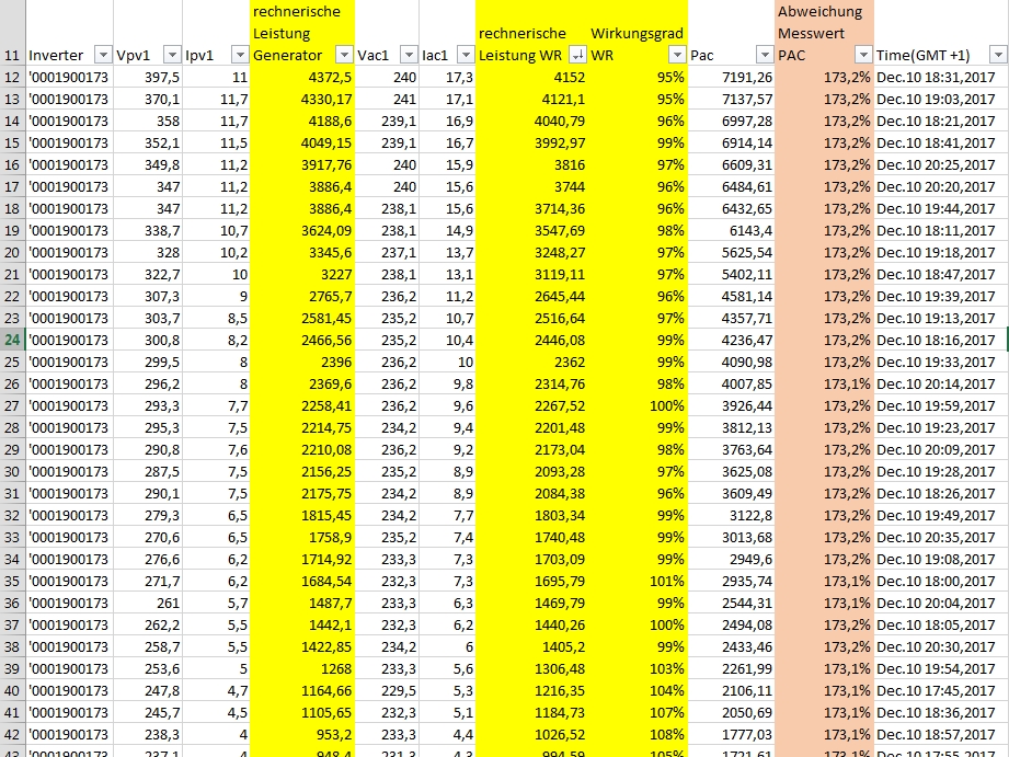

wenn man sich mal die Zahlen genauer ansieht, ergibt sich sofort ein Muster.
Woran kann das liegen?(die orange Spalte)
ständig 73% Mehr Leistung

Re: Einspeisung von 7 KW bei einem 3,5KW Generator? Wo liegt der Fehler?
Gepostet: 13.12.2017 - 19:59 Uhr  ·  #12
Ich denke der WR speist nur eine Phase ein, der "Rechner" rechnet auf 3 Phasen hoch "mit dem gleichen Einphasenstrom", ergibt dann das 1,73 fache !!!
Der Rechner rechnet falsch !! (Falsche Eingabe ??) .
Gepostet: 13.12.2017 - 20:07 Uhr  ·  #13
wenn die 4,6 kW wirklich auf eine Phase , und nicht in die Steckdose gehen, na klar. abgesichert muss aber mit 32 A werden?
GL gibt max 23,8 Ampere an.AC seitig.Viel zu viel für 1,5 mm2-
Rechnet der WR eigentlich eine dreiphasige Einspeisung aus den Werten aus? Ist mithin die Software falsch eingestellt, oder ab Werk falsch programmiert? Miss doch mal, ob die Temperatur in etwa hinkommt? Dann wird schon mal nix zu heiß, heut und morgen wieder Wind am Start.

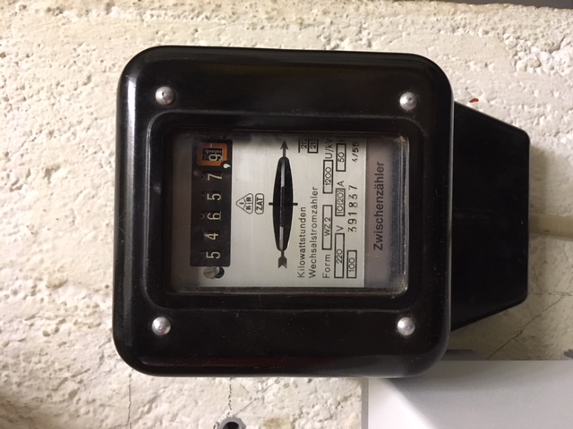

zunächst einmal "Entwarnung" hinsichtlich des Klingeldrahtes. Hab vorhin daheim mal nachgesehen, es ist faktisch ein 2,5mm2 Kabel. *uff*
Abgesichert ist das Ganze mit einer 25A Schmelzsicherung.
Ob das Ganze "legal" ist, diese Leistung einphasig einzuspeisen, entzieht sich meiner Kenntnis. Die hatte damals vor 20 Jahren der Elektriker im Sicherungskasten so verdrahtet. Der Einspeisezähler ist per se 3phasig, jedoch nur L1 ist beschaltet. Die alte Mühle war, zumindest auf dem Papier, eine 5KW Anlage. Es hingen seinerzeit 2x 2,5kw WR parallel da dran.
Ich hab vorhin einen alten Bakelit Zähler aus dem Fundus mal zwischen WR und Hausnetz geklemmt. BIslang (seit den 3 Wochen, die die neue Mühle steht) hab ich faktisch 27 kw/h eingespeist über den Einspeisezähler. Laut WR hab ich in dem Zeitraum 119 kw/h produziert. Ob dies tatsächlich in mein Hausnetz als Eigenverbrauch geflossen ist, oder ob dieser Wert auch um den Faktor 1,73 zu hoch ist wird sich zeigen durch den Bakelit-Zähler. Das Ding ist zwar auch Asbach Uralt, aber für den Erkenntnisgewinn wird er schon seinen Zweck erfüllen.
Die Erklärung von Aloys klingt absolut plausibel. Umso schlimmer ist, dass dies keine vom Anwender beeinflussbare Einstellung ist, und dass der Hersteller nur diese eine Variante von Stick produziert. Es wird nicht unterschieden zwischen 1- und 3phasigem WR... -->und nu?
Die Temperatur kommt hin... wobei ich auch nur die Kühlrippen aussen an der Rückseite befummeln kann... (=handwarm). wie es innendrin aussieht, weiss ich nicht.
Und die Leitungs-Temperatur hab ich nicht gemessen, wollte die Leitung (normale Installationsleitung) bei angeblichen 7KW nicht berühren :-)
schöne Grüße

1- AC-Leistung
Ich schließe mich meinen Vorrednern an. Das gute Stück benutzt einen falschen Rechenalgorithmus. Es gibt wohl "nur" Strom- und Spannungsfühler. Die Leistungswerte werden rechnerisch gebildet.
Da wird nur ein Firmwareupdate helfen können.

So, nach 1 Tag mit guten Wind (jedoch nur 12m/s) konnte ich mal den Bakelit-Zähler mit den Werten des WR vergleichen: Zumindest der Tagesertrag, den der WR ausgibt, ist korrekt.
Also stimmen nur die jeweiligen Spotwerte nicht.
Was ich derzeit nicht weiss, ob nun der WR selber den Bockmist misst, oder ob das der Datenlogger-Stick ist. Leider kann ich's nur schwer nachvollziehen, da der Stick ja nur alle 5 min einen Wert speichert, und der WR ca alle 1,5 Sekunden einen neuen Spotwert anzeigt.
Leider war der Wind gestern auch "so schwach", dass der WR eh deutlich unter 4KW gemacht hat. Wenn ich auf dem WR-Display selber einen Phantasie-Wert von 7KW sehen würde, wüsste ich es...
Das mit dem 4mm2 Kabel ist echt doof. vor Allem, nachdem die alte Mühle ja auf dem Papier 5KW leisten sollte, hätte der damalige Elektriker wirklich auch das dickere nehmen können. Ich will ja nicht meine Wand heizen :-) Leider ist das Kabel auch nur ein 3adriges, so kann ich auch kein Bi-Wiring machen.
winderfüllte Grüße,
Marcus

Aber Spaß beiseite. Ich denke mal der WR spuckt seine maximale Stromstärke auch nicht 24 Stunden am Tag aus, und das dann wochen- oder monatelang.
Bei halbem Strom ist der Verlust nur noch ein Viertel, also in Deinem Fall 51 Watt. Das relativiert die Rechnung dann doch etwas.
Solltest Du aber in einer so windstarken Gegend wohnen dass dein Windrad 90% der Zeit auf Vollast läuft würde ich das Kabel tauschen/-lassen. Mit den Jahren läppert sich das zusammen.

hmm, so richtig windreich sind wir leider nicht hier im Münchner Umland, daher will ich auch meine Power Curve umprogrammieren, siehe anderen Thread.
Der Stick ist ansich schon ein aktives Teil. Er stellt einerseits einen WLAN Accesspoint bereit, und zudem baut er eine zweite WLAN Verbindung zu einem Gateway (Router) auf, um Daten ins Internet zu senden.
Ob er aber selber rechnet, oder ob der WR rechnet, und der Stick das nur ausliest, weiss ich nicht.
Der Stick klemmt an einer Buchse am WR, die wohl über RS-485 kommuniziert. Soweit ich weiss, spricht der WR das Modbus Protokoll.
