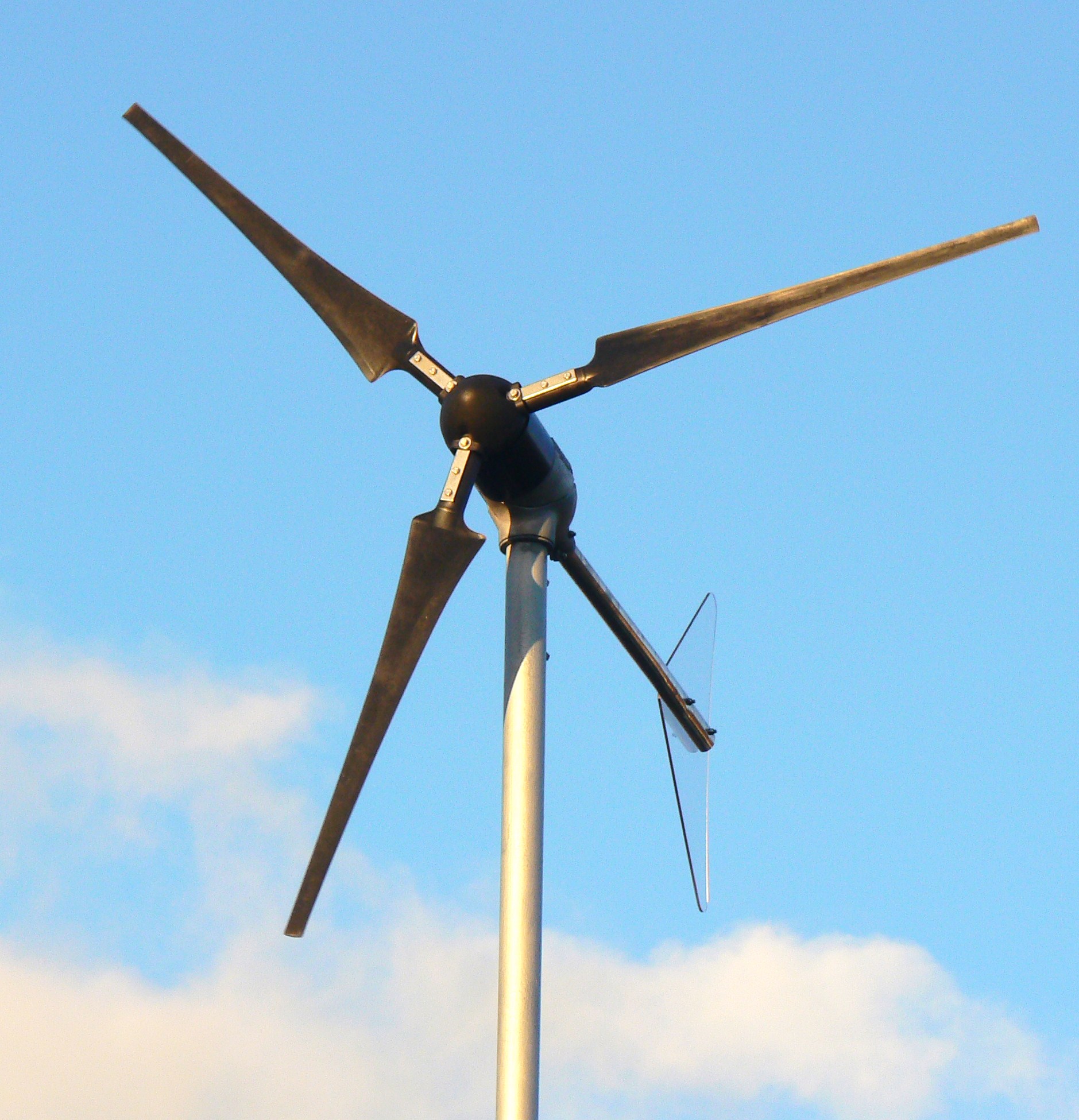

Günther
Beiträge: 122
Dabei seit: 10 / 2013
Whisper 100 Nachbau
Gepostet: 09.12.2017 - 00:19 Uhr  ·  #2
Hallo Jörg!
Das angeblich in Deutschland gefertigte (mit Fotos aus der Türkei beworbene) Windrad ist ein Nachbau der Whisper 100 von Southwest Windpower aus den USA (Firma existiert nicht mehr), Durchmesser und Gewicht sind identisch. Zwischenzeitlich wurde die Whisper auch in Indien nachgebaut, mit derart schlechter Qualität, dass die Produktion schnell gestoppt wurde. Aber selbst die Inder sind nicht auf die Idee gekommen, diese Kopie dreist mit 1500 Watt zu bewerben, denn das Original hatte 750 Watt Nennleistung, die wir im Windkanal an der Sturtgarter UNI bestätigen konnten.
Mehr ist aus dem Flügelprofil und der reduzierten Windangriffsfläche nicht zu erreichen, alles andere gehört in den Bereich der Märchen und ist wieder mal ein Beispiel, wie Windradinteressenten geködert werden sollen. Aber der ungalublich günstige Kaufpreis müsste alleine schon alle Alarmklingeln schellen lassen..
Die SWP 600 hat ein eigenartiges Flügelknickprofil, über das ja schon hinlänglich diskutiert wurde. Tests haben daduch einen geringeren Auftrieb gegeben. Jörg, vergleichen wir jetzt aber beide Windräder, so ist der Unterschied nur gering, die türkische Whisper mit ehrlichen 750 Watt, wenn überhaupt, und die SWP mit 600 Watt durch das etwas schlechtere Profil. Also stimmt die Physik doch,
meint Günther.

Hallo Cerco, hallo Günther,
Die Trem Enerji Windräder wurden tatsächlich in der Türkei fabriziert und in Helmstadt bargen nur vertrieben auf dem Gelände einer Metallverarbeitungsfabrik...
Es gab weder Messungen im Windkanal noch sonst was. Die Windräder wurden von MIR vor ein Heubelüftungsgebläse gestellt und auf funktion geprüft... ich hab selbst eine Zeit lang für diesen Kasper gearbeitet und mich leider über den Tisch ziehen lassen... die ganze Geschichte ist für mich nochmal glimpflich ausgegangen...
Ich wusste das es falsch ist und hab heimlich oft Messungen von den Generatoren und Rotoren gemacht.
Die 1 kW bei 600 Umdrehungen stimmen nicht. Der angegebene 3 Blatt Rotor hat bei 20 m/s knapp 400 Watt elektrische Leistung am Generator gehabt.... das ganze bei 800 Umdrehungen. Bei 1400 Umdrehungen an einem Elektromotor sind die Magneten aus der Halterung geflogen...
Der Typ war scharf drauf schnell Kohle zu machen und sich dann mit dem Geld aus dem Staub zu machen...
Nun liegen die ganzen Reste bei mir rum...
Es tut mir leid für jeden der mit einer Trem Enerji Anlage schlechte Erfahrungen machen musste und freue mich für jeden der ein Schnäppchen geschossen hat und doch zufrieden ist.
Ich hatte lange nicht den Mut das ganze aufzuklären aber das schlechte Gewissen fraß so lange bis ich jetzt letztendlich mit mir selbst reinen Tisch machen muss....
Die Blätter sind tatsächlich aus Kunststoff-Spritzguss aber brauchen sehr lange bis zum Anlau und sind keineswegs leise. ich hab für mich die Blätter weiter entwickelt und die Flügelspitzen nach vorne umgebogen (Winglets) und hab tatsächlich eine Leistungssteigerung feststellen können...
Um noch eine Sache aufzuklären... Trem Enerji ist der Neffe von Ista Breeze.. die Generatoren Sind von Ista Breeze abgezwackt worden... die 5 kW Version stammte von mir und war im Hintergedanken an die Black Anlagen angelehnt... auch das blieb leider nur ein Versuch...
Man möge mir verzeihen das ich in die ganze Geschichte involviert war und zur Täuschung sämtlicher Menschen bei getragen habe und möchte das Fehlverhalten von dem Kasper gegenüber Cerco entschuldigen.... ich habe leider sehr oft mitbekommen wie der Cerco angegangen ist und Telefonterror gemacht hat....
Ich möchte mich abschließend bei allen und vor allem bei Cerco entschuldigen das ich so lange geschwiegen habe.
