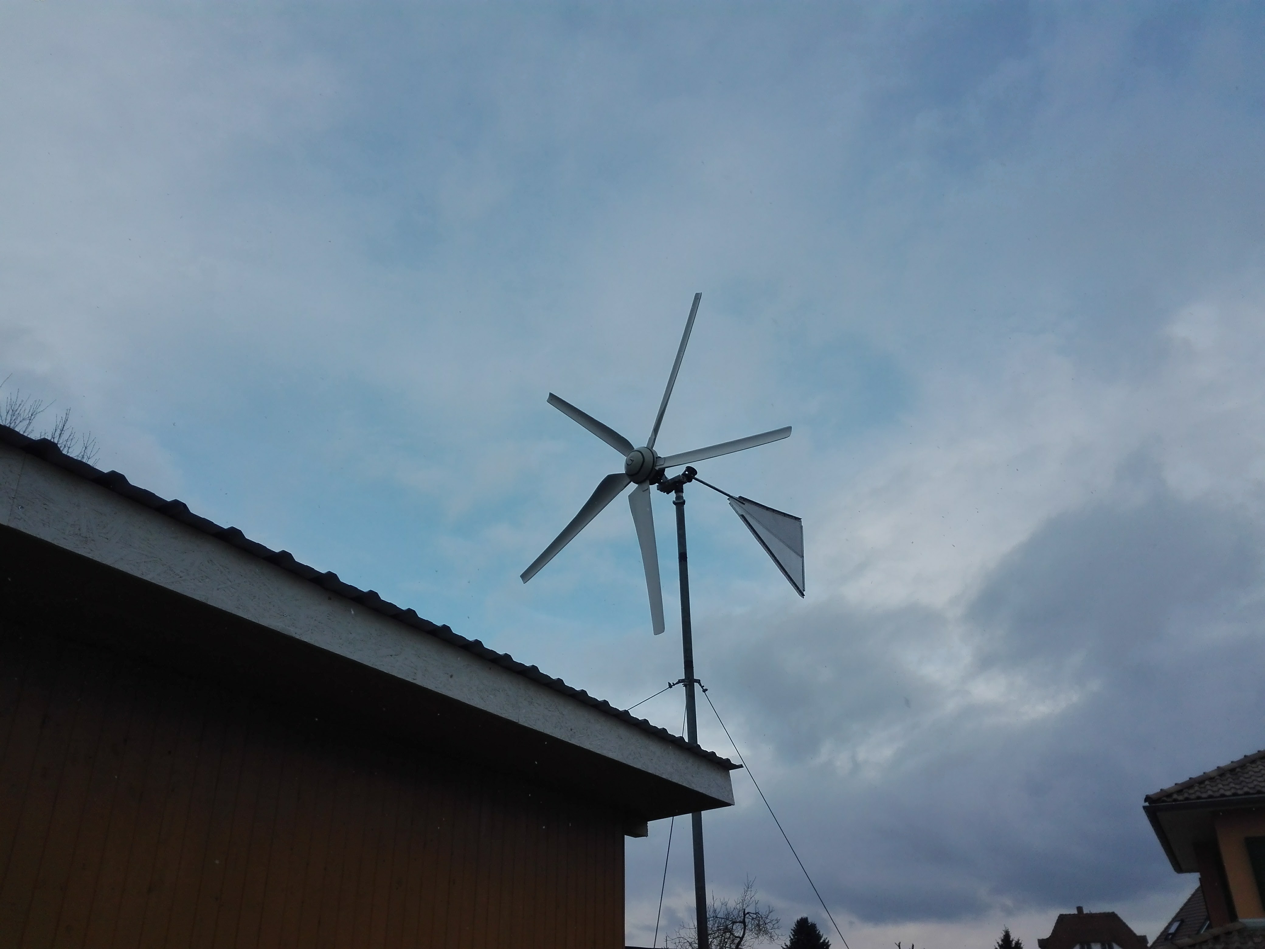

Hallo, meine Name ist Kai und ich lese schon eine ganze Weile hier im Forum und bin nun auch seit kurzen angemeldet.
zu meiner Anlage:
Repeller D: 260cm, 5 mit Rowitool berechneten KG-Rohr Flügeln
Masthöhe etwas über 5m
Generator 1300W 3Phasen Nabenmotor
Furlingsystem als Sturmsicherung
Die Anlage fängt bei ca.2,5m/s an zu drehen und hat bei bei 4m/s 13,5V nach dem Laderegler
Laderegler ist so ein 300W Chinateil was leider schon mehrfach bei Sturm überfahren wurde...da muss ich noch erweitern

schönes Projekt! Gratulation!
ist das rötliche an der Nabe der originale KG-Kunststoff der Rohrflügel ?
Das Zeugs ist nicht UV-fest! Evtl. überlackieren oder durch Bleche ersetzen wäre mein Tipp...

Danke, da soll noch eine Nabenabdeckung drauf, daher auch die Gewindeaufnahme im Zentrum. Vielleicht eine aerodynamische Salatschüssel... ;-)

Was ich vergessen hatte zu erwähnen, da der Motor ja bloß einseitig aufgehangen ist und die Belastung doch sehr groß ist, habe ich die Lageraufnahme ausgedreht und 2 Kugellager hintereinander verbaut.
Noch eine Frage an die Erfahrenen: Ich habe gesehen das einige die Windfahne bei Furlingsystem ein paar Grad versetzt zur Repellerachse haben, bei mir ist das z.Zt parallel. Was macht es wenn ich es nicht so habe? Konnte noch nix feststellen....

Ist eine schöne Sache die du hast. Habe aber bedenken.
Nicht wegen des Winkels der Sturmsicherung sondern eher wegen der relativ dünnen Motorwelle im Verhältniss zu Durchmesser bzw dem Winkelstück wo alles draufsitzt.
Die Aluverstärklungsschienen bei der Blattaufnahme wären ev etwas länger ev besser oder gegen Ende noch eine zusätzliche Verschraubung.
Habe selbst einen sehr ähnlichen Reppeller zuhause, denn aber im inneren wichtigen Bereich etwas anderes aufgebaut.
Im inneren Segment erntet man kaum Leistung (unrelevant) hat aber hohe statische Belastungen.
Wohne in Schwachwindgebiet daher die "wilde" Blattform..

ich les da von Anfang an mit, mir war das Gleiche aufgefallen, hatte nicht die Traute gleich am Anfang was Kritisches zu sagen weil das jeden ganz schön runterholen kann. Wer hört schon gerne Kritik?
Also ok ausdrehen der Lageraufnahme damit zwei Lager hintereinander reinpassen ist schon mal ne ziemlich clevere Sache, doch dann das mit dem dünnwandigen Winkelprofil mit der einseitigen Achsaufnahme am Nabenmotor eine andere...
Vielleicht am stabilsten läßt sich so eine Nabenmotorachse direkt in ein dickes Rohrstück mit passendem Innengewinde einschrauben und so verstärkt an das Azimuthlager anflanschen oder ggf. in einen zur Fahne mit Sturmsicherung reichenden U-Träger über dem Azimuth anschweißen. Man muss dabei auf die Drehrichtung des Rotors achten damit sich das Teil nicht wieder ganz von selbst irgendwann wieder aus der Rohraufname rausschraubt egal wie fest man es zuvor angeknallt hat.
Das dünne Winkelstück mit sicherlich nicht mehr Materialstärke als 5 mm macht mir auch Angst und bange, nicht nur Hans.
Und dann auch - obwohl die superstabilen Flacheisen in denen die Rohrflügel beidseitig an die Nabe geschraubt sind an der direkten Verbundstelle kaum Probleme machen dürften, unmittelbar darüber hält dann nur noch das relativ dazu dünnwandige Rohrmaterial den über die Hebelwirkung kaum zu unterschätzenden Biegedruck stand. Hoffentlich noch lange und ohne Materialermüdung. Vielleicht hätte da wenigstens eins der beidseitigen Flachstücke mehr Länge bekommen können je nachdem was man dem Rohrmaterial der Flügel so an Biegefestigkeit und Resistenz gegen Materialermüdung zutrauen darf.

@ Carl und Hans, kein Problem! Bin auch sehr selbstkritisch was sowas angeht. Die Anlage läuft schon seit Juni 2017 und hat auch schon paar Stürme mitgemacht. Der Stahlwinkel ist stabiler als wie er aus sieht, hat sich bis jetzt noch nicht gebogen. Vielleicht fräse ich mir einen Block aus Alu oder Stahl als Aufnahme für die Welle. Wo ich eigentlich bedenken hatte, was aber sehr gut hält ist die Welle selbst, da diese ja hohl ist und die Kabel nach außen führt.
Falls ihr das Alu Itemprofil meint wo ihr eure Bedenken habt, dem kann ich sagen das auch ich das kritisch sehe, es gibt mir aber die Möglichkeit gerade jetzt wo ich noch am experimentieren bin, die Rotoraufnahme nin und her zu schieben und zu schwenken da diese mit Nutensteinen gehalten wird. Wenn ich meine Finalen Einstellungen dann gefunden habe, wird sicherlich was massives montiert werden.
Zu den Flügeln, mir ist bewusst das das PVC vom KG Rohr nicht das elastischste Material ist, in den letzten Wochen haben sie aber gut einstecken müssen und tuen ihren Dienst, der Versuch wird zeigen wie lange das ganze hält. Bei ca. 16m/s dreht has Windrad z.Zt. aus dem Wind.
Gruß Kai

Hört sich gut an.
Wär mir aber etwas zu viel, wär Schade wenn sich der Repeller mal zerlegt wegen ein paar Böen die im Jahreschnitt nicht relevat sind für die erzielte Gesamt Energiemenge, aber den plötzlichen Todesstoss geben können.

Es gibt wieder bisschen was Neues am Windrad. Eine Ikea Salatschüssel wurde zur Nabenabdeckung umfunktioniert und ich experimentiere z.ZT. mit einem Step-up DC-DC Spanungswandler und einem MPPT Solar Laderegler um auch die langsamen Drehzahlen unter 120 U/min 13,5V nutzen zu können.
