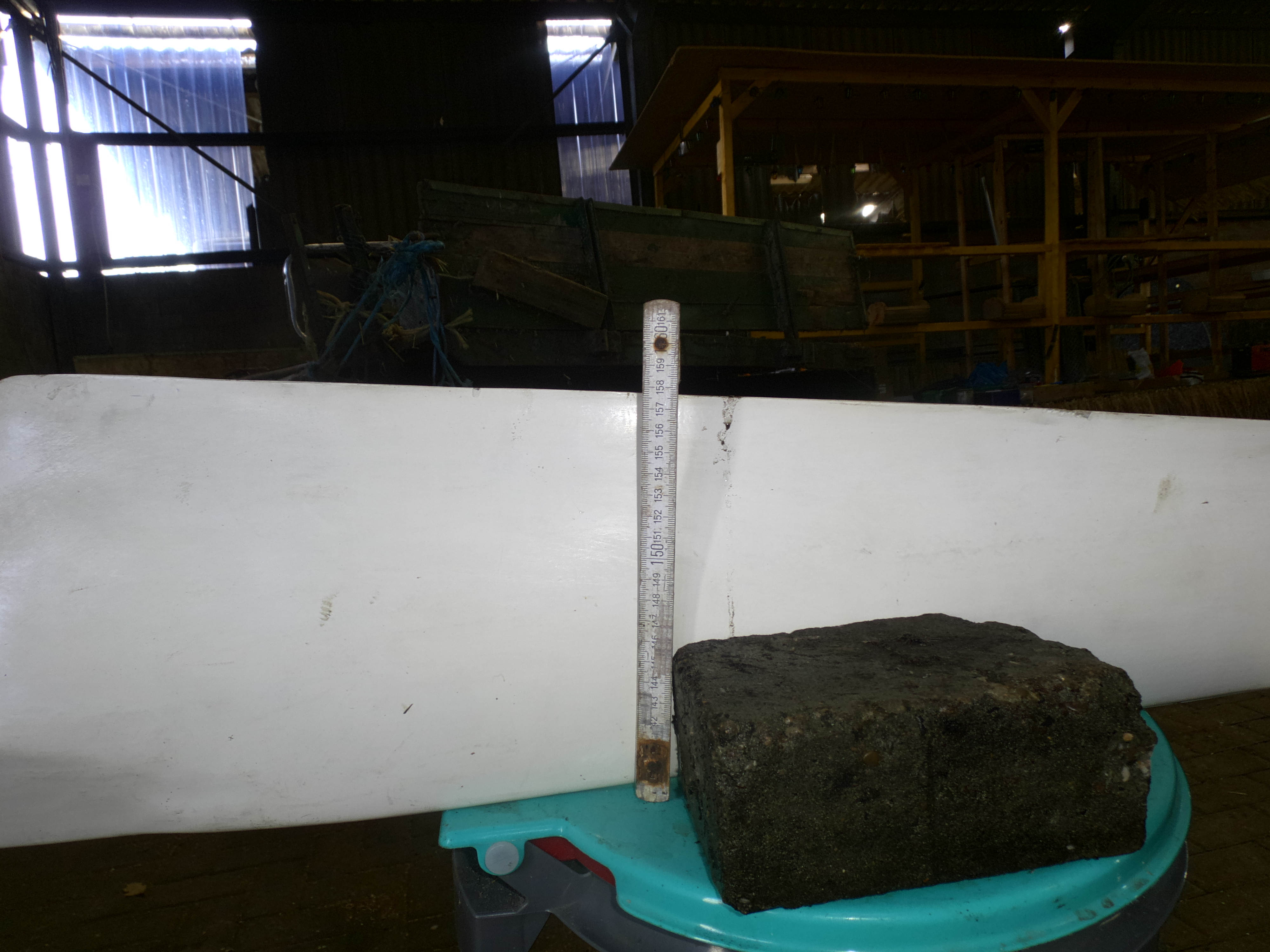

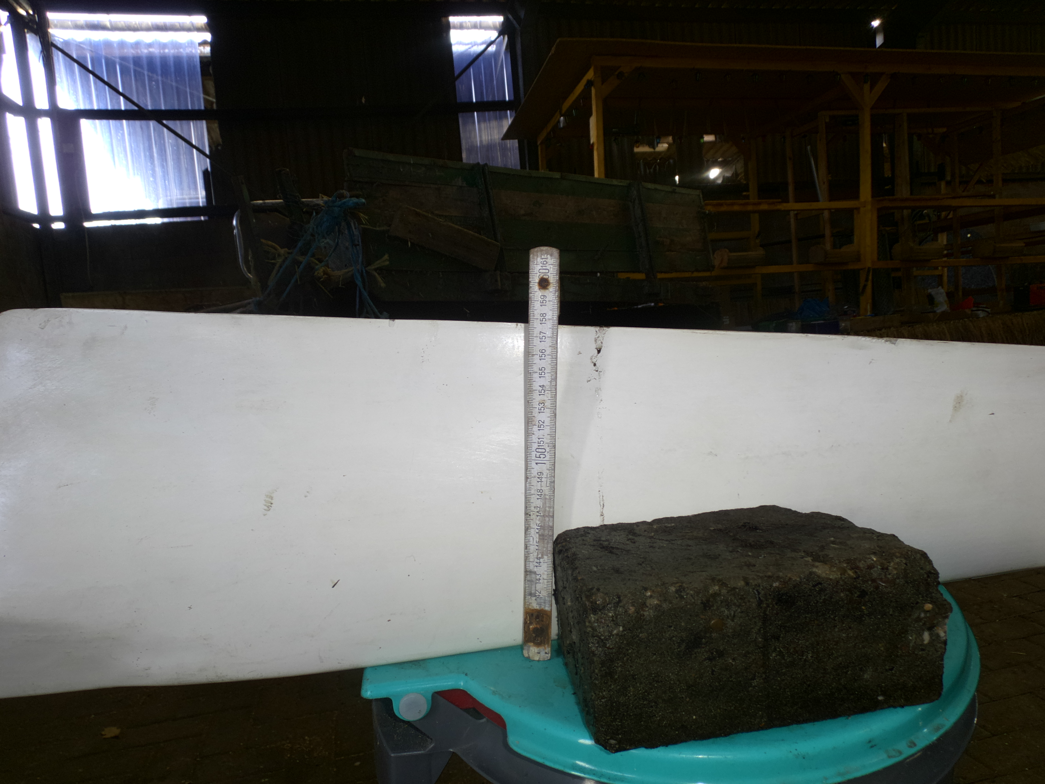

1,55 mtr. lange Rotorblätter 3x für 52 Euro bei Ebay Kleinanzeigen,,
Fotos im Anhang ,beurteilung,stärker angewinkelt !
farmer
Beiträge: 690
Gepostet: 09.12.2017 - 17:31 Uhr  ·  #1

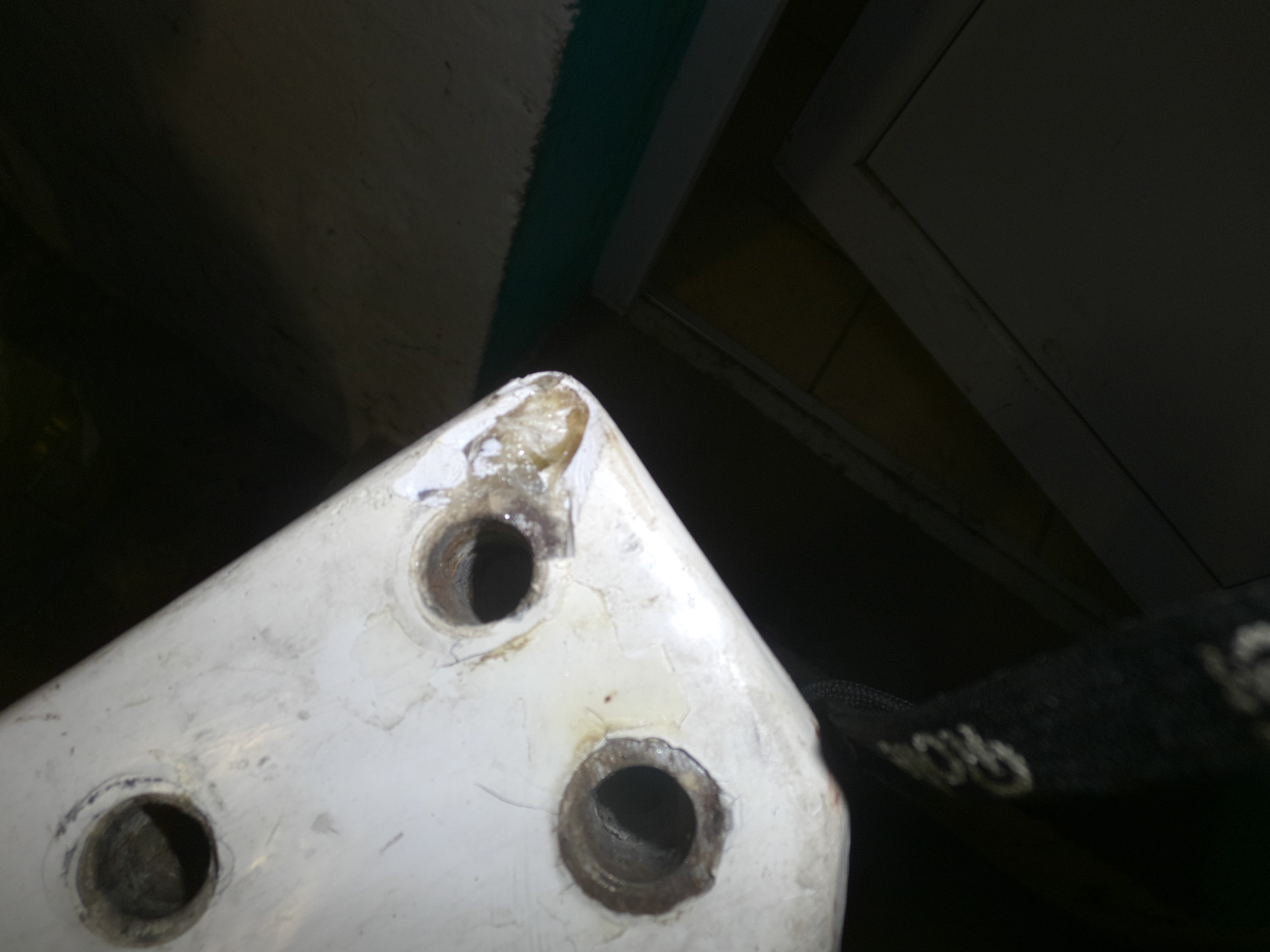

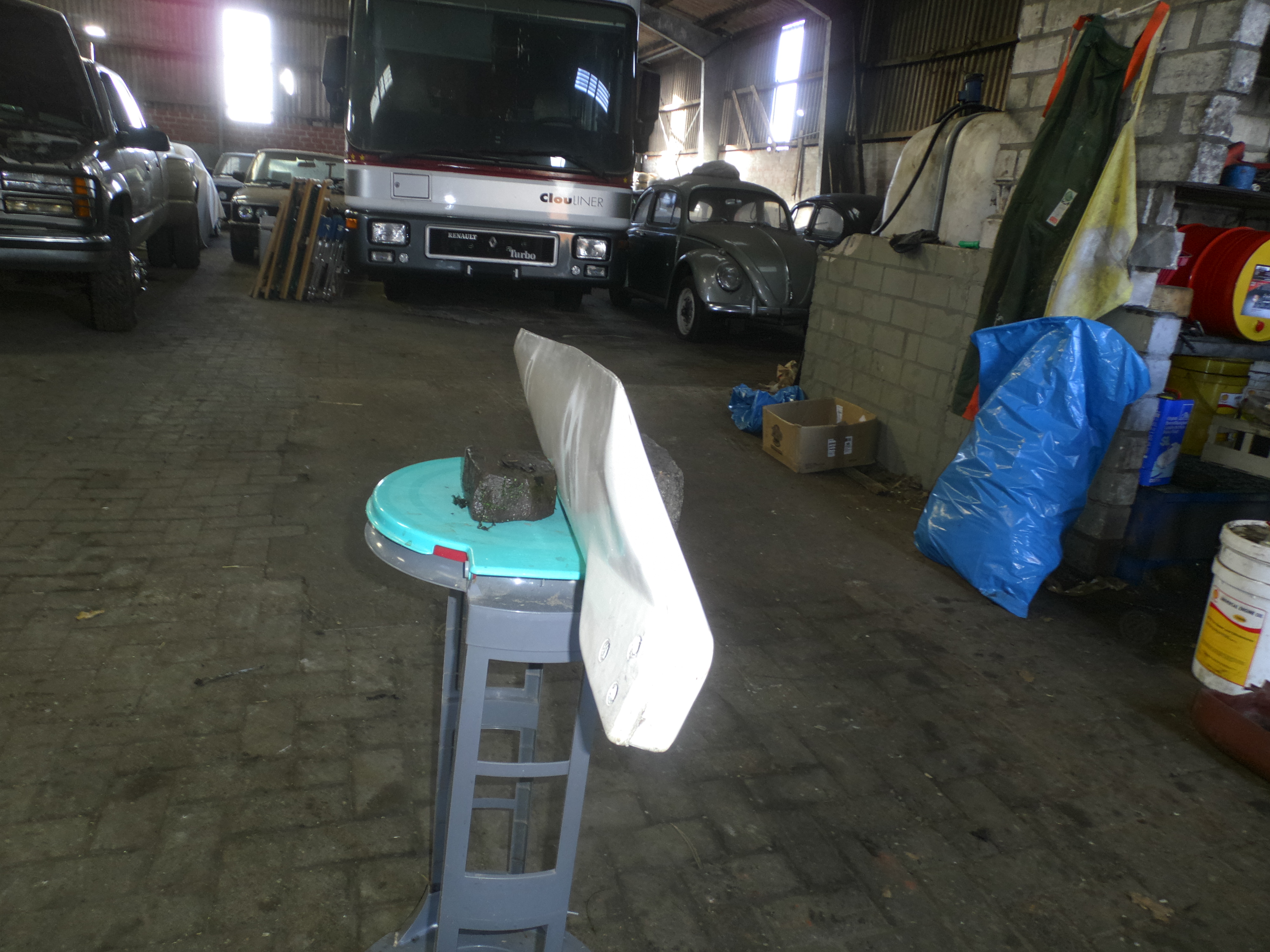

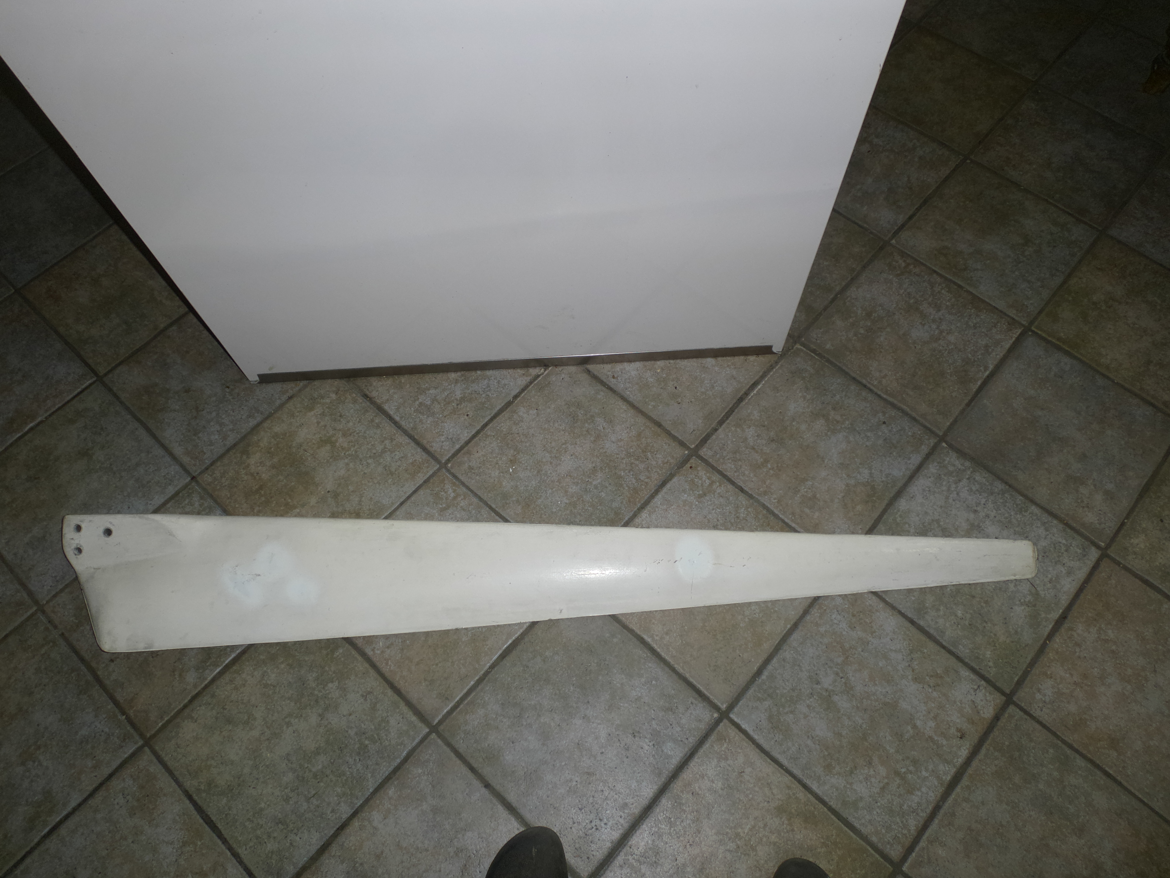

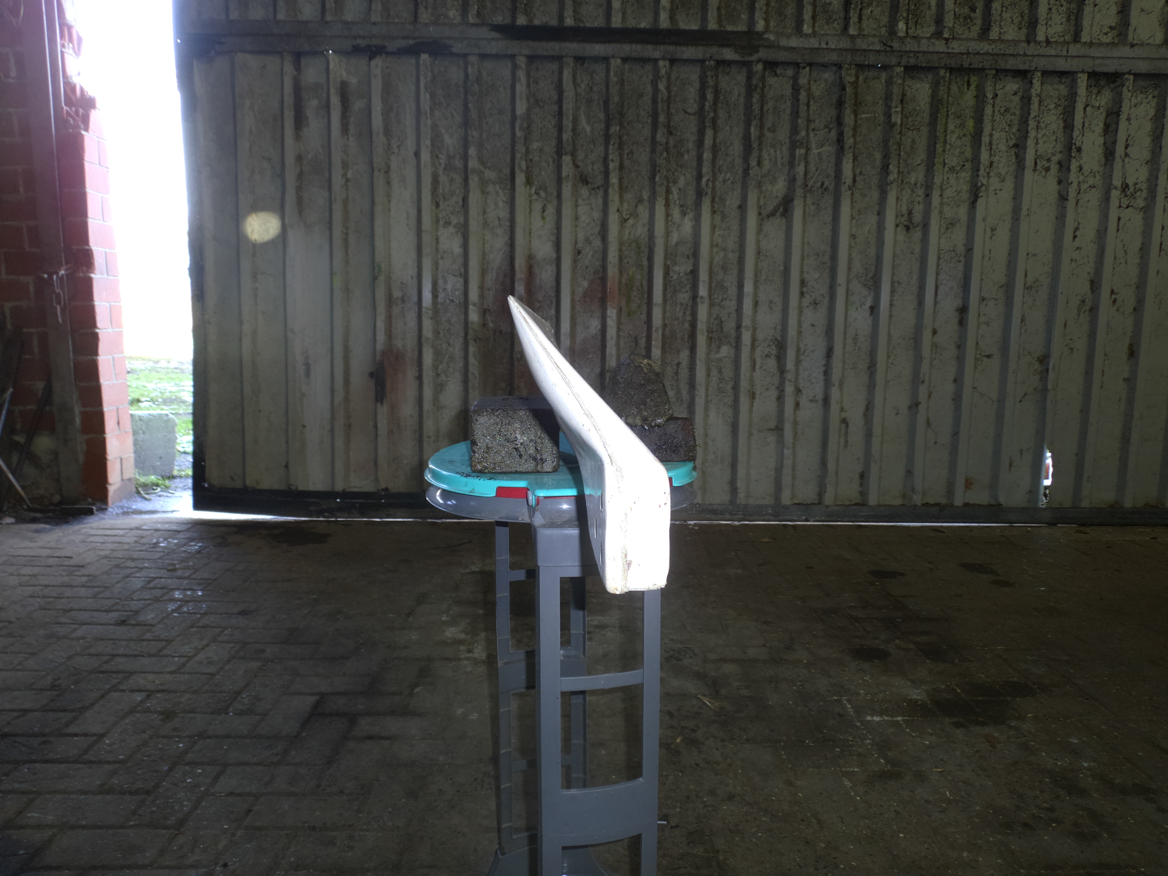

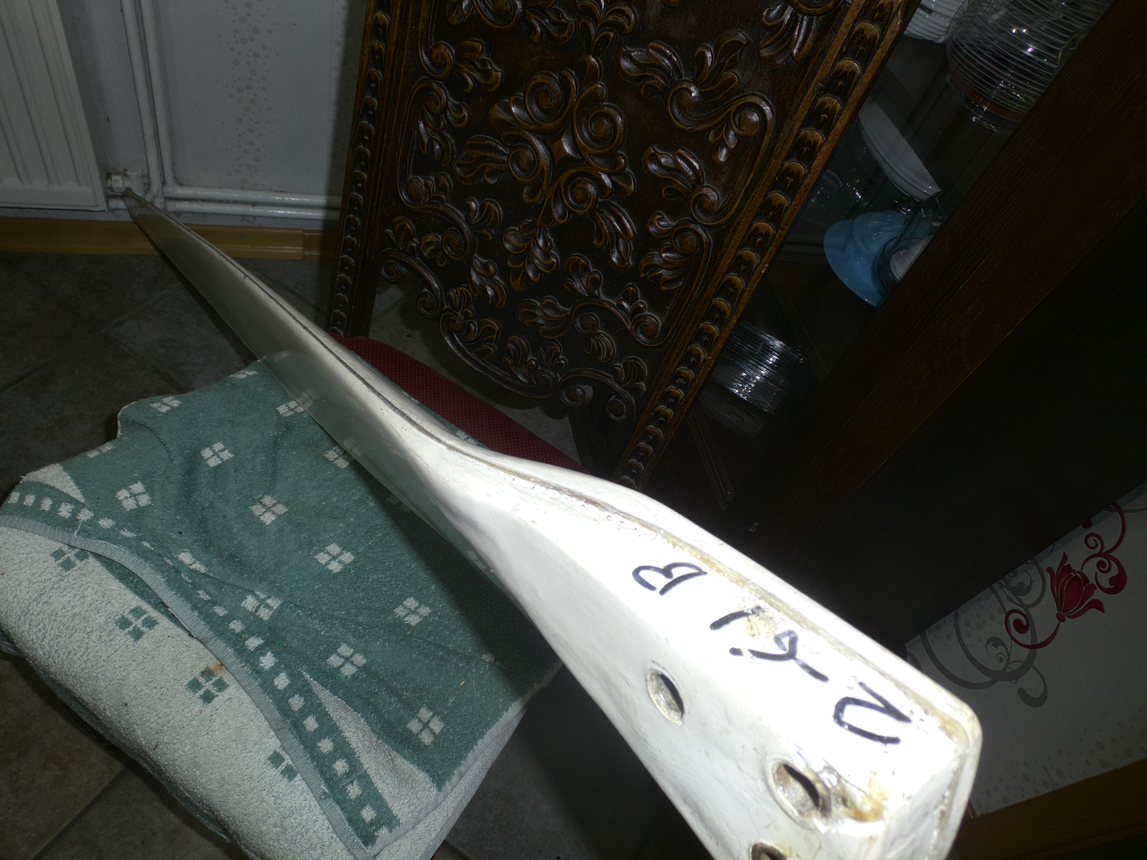

Hallo an die Fachleute hier,bzgl. GFK Rotorblätter,habe jetzt 3 Stück gekauft und erhalten,will mich nicht nur auf Holz verlassen,habe einen Feinmechaniker mit modernsten Maschinen,der sollte mir denn eine Nabe herstellen,aus Alu,stark genug,da diese Flügel ca. 3,5Kg ,STCK, wiegen ,sind noch sehr gut,bis auf einen Durchlaß für die 10mm Bolzen,möchte dadurch eine absolute ,einfache ,genaue Auswuchtung erreichen,sind erstmal nur als Ersatz gedacht,vielleicht auch schon vorher mal testen??
Vielleicht erzeugen Sie ,durch die schrägere Anstellung bei Schwachwind eher Strom,eventuell laufen sie nicht so turbolent ,wegen des höheren Eigengwichts,trotz alledem konnte ich bei dem Preis mich nicht zurückhalten!
Die Blätter habe 3Bohrungen für 10mm Bolzen-Schrauben,sind unten erst 22cm breit ,an der Blattspitze dann nur 6 cm,bei 1,55mtr. länge..
Ich habe keine Ahnung,eventuell ändert sich die Slz...wie sehr ihr das ganze??
hoffe die Bilder im Anhang ,lassen eurerseits beurteilungen zu !Mfg. H.Sch.

Ersatz Rotorblätter aus GFK,eure Beurteilungen !!!
Beiträge: 2351
Re: 1,55 mtr. lange Rotorblätter 3x für 52 Euro bei Ebay Kleinanzeigen,,
Gepostet: 17.12.2017 - 12:23 Uhr  ·  #3
So recht mag wohl keiner etwas dazu schreiben ?
Ja dann:
Die Abplatzungen sollten nur die Farbe, nicht aber die Gewebestruktur betreffen.
Die Schränkung sieht nach frühem Anlaufen aus, und nicht zu hohen Drehzahlen.
Wenn die 3 Loch-Befestigung etwa Symetrisch ist, läuft die Linie durch die Generatorwelle nach aussen hin "vor" dem Blatt.
Dadurch tritt bei Böen eine Dämpfung durch Flächenverwindung auf, wenn das Blatt nicht zu Drehsteif ist. (Pfeilung nach hinten).
Vom Profil her nicht das schnellste, also auch zum stallen neigent.

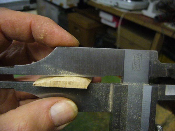

ora
Beiträge: 2351
Gepostet: 22.12.2017 - 12:14 Uhr  ·  #5

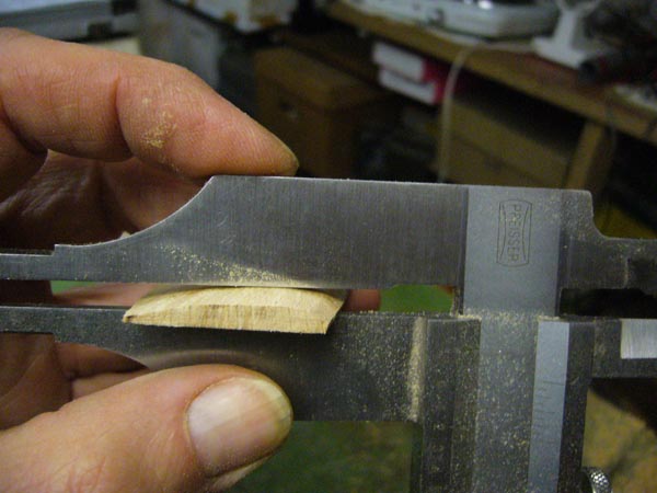

Ein Profil kann so sehr gut sichtbar gemacht werden:
Ich hoffe der Anhang ist dran ?? finde da keine Bestätigung.
Dateiname: Prop,50-50,012..jpg
Dateigröße: 61.29 KB
Heruntergeladen: 1677
farmer
Beiträge: 690
Mühle läuft auch mit dem neuen GFK Profil super!
Gepostet: 14.01.2018 - 07:40 Uhr  ·  #6
Hallo,nun ist dieses Profil mit angefertigter Nabe am Generator,die Nabe ist allerdings aus Edelstahl,und fast 14Kg schwer ,auf 40er Welle verjüngend auf 30mm,läuft aber sauberer ,als die Holzflügel,Leistung bei 50-60km/h auch schon bis 35 Ampere X X25Volt wären denn 875Watt,ohne das sich die Windfahne bei niedrigen bis mittleren Drehzahlen schüttelt!
mfg.H.Sch.

ora
Beiträge: 317
Dabei seit: 06 / 2017
Gepostet: 24.02.2018 - 10:51 Uhr  ·  #10
Ja- er war dran. Das mit dem Holzprofil hatte ich nicht verstanden.
Angeblich ist der Prop ja aus GFK. :-)
Gewicht? Was für ein Hauptlager ist denn drauf?
So ein Lager kostet vielleicht 30 Euronen.
ora
