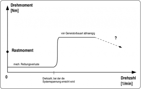

Gepostet: 24.08.2017 - 10:38 Uhr  ·  #3
Theoretisch müßte das Diagramm so aussehen.
[img]d-d.png[/img]
Drehzahl-Drehmoment-Diagramm schematisch
Dateiname: d-d.png
Dateigröße: 11.88 KB
Titel: Drehzahl-Drehmoment-Diagramm schematisch
Heruntergeladen: 3902
Beiträge: 2354
Re: Drehzahl-Drehmoment-Diagramm eines Generators
Gepostet: 24.08.2017 - 14:18 Uhr  ·  #4
Hmm
Einen senkrechten Drehmoment-Anstieg, kann man nur mit einer Elekstrischen Erregung , wie bei Kraftwerksmaschinen erreichen.
Diese haben IMMER die gleiche Drehzahl wegen der Netzfrequens von 50 oder 60 Hz .

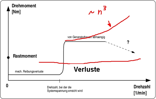

Gepostet: 25.02.2018 - 11:10 Uhr  ·  #5
[img]d-d.png[/img]
Hallo!
Das sollte aber so wie im Anhang aussehen, um den Rotor auf einer Schnellaufzahl zu halten.
Bei niedrigen Drehzahlen vielleicht etwas weniger Drehmoment abgreifen,
da die Aerodynamik schlechter ist.
Also eine kubische Parabel (heisst doch so?),
Plus der Verluste; eigentlich Minus - also man darf das Drehmoment abgreifen,
das der Rotor erzeugt, Minus der Verluste.
Senkrechter Drehmoment-Anstieg wird schwierig- der lässt sich m.E. schlecht regeln.
ora
Dateiname: drehmom.jpg
Dateigröße: 49.81 KB
Heruntergeladen: 4104
Beiträge: 2354

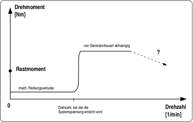

Gepostet: 25.02.2018 - 15:11 Uhr  ·  #6
Moin
Also die Kurve ist meiner Meinung nach vollkommen falsch !
Das Windrad dreht überhaupt nicht !! erst wenn die Rastung überwunden ist, läuft es an.
Danach fällt das Drehmoment stark ab, bist auf die mechanisch und für ummagnetisierung nötigen Kräfte.
Bei der erreichung der Einspeisespannung steigt es dann der Belastung entsprechent an.
ora
Beiträge: 317
Dabei seit: 06 / 2017
Gepostet: 25.02.2018 - 15:29 Uhr  ·  #7
Hallo!
Klar muss man Rastmoment etc überwinden. Da kenne ich mich aber nicht aus.
Vollkommen - glaube ich nicht ganz. :-)
Unten im Bild die "Verluste" ist unklar, hatte ich aber denke ich erklärt:
Theoretisch brauche ich diese Kurve hoch 3 (was übrigens auch die TS und damit Lärm reduziert)
Hier gibt es einen direkten Zusammenhang zwischen TSR, Drehmoment und Windgeschwindigkeit.
Allerdings darf man nicht so vie Drehmoment abgreifen, da dazwischen noch die Verluste sind-
Reibung und elektrisch. Um diesem Betrag muss die Parabel runter.
ora
Mach mal 'ne Skizze -Hmm?

Danke:
Die Messung ist sehr systematisch-
Aber 24er Stator und dann eine geradzahlige Anzahl Magneten?
Ich bin e-technisch schwach - ist das sinnvoll?
ora
Beiträge: 2354
Gepostet: 27.02.2018 - 21:54 Uhr  ·  #10
Magnete sind immer paarweise, also immer eine grade Zahl nort-süd-nort-süd - usw
Die Anzahl der Statorzähne muß für Drehstrom immer durch drei teilbar sein, zb 24 durch 3 = 8 !
Je dichter die Anzahl von Magneten und Statorzähnen zusammen sind (24 Zähne und 22 oder 26 Magnete), um so geringer ist die Rastung.
Es erfordert nur eine andere Verschaltung der Spulen.
