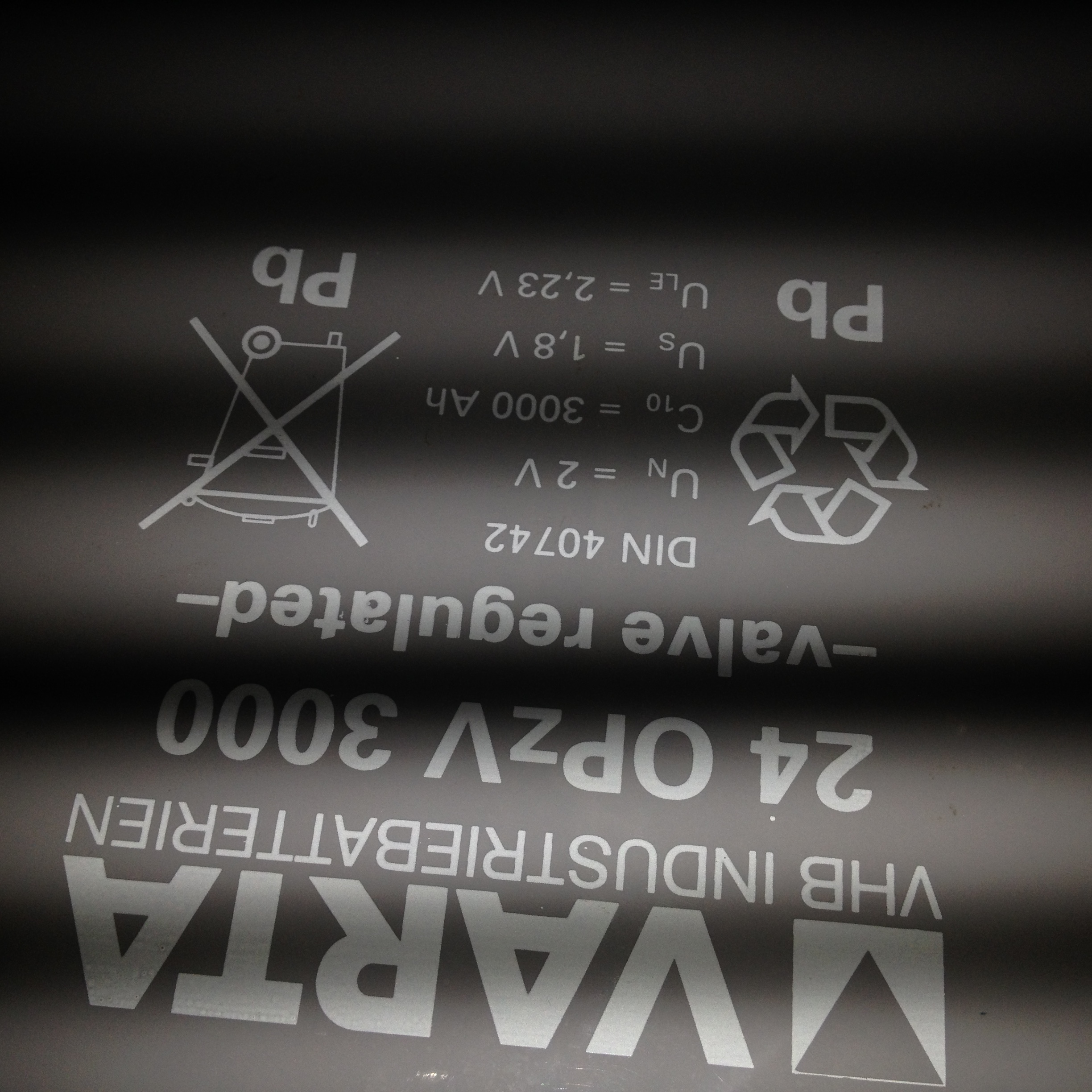

Ich hab mir eben noch mal ein Foto schicken lassen .
Ja ich denke auch , einfach mal aufladen und schaun, was dabei rauskommt...
Die Batterien stehen bei meinem Freund , der sie mit seiner Solaranlage aufladen wollte, aber es macht mehr Sinn für ihn den Strom direkt einzuspeisen und zu verkaufen...
Eine paar riesige Schaltschränke mit allem möglichen "Elektrogedöhns " hat er sich auch damals mit angeschafft.
Steht seit ca 8 Jahren ungenutzt rum...
Nun habe ich mir ja die Halle zugelegt und er will dort die Dachfläche mit Fotovoltaikanlage zupflastern ( gesamte Dachfläche ca 600 m² !)
Den Batteriespeicher dort mit einzubinden würde Sinn machen ( Weil alles vorhanden...) , wenn die Batterien noch halbwegs was sind!
Die Speichergröße ist mir in dem Fall fast egal, weil ich die vorhanden Wohnung erweitern möchte ( Platz ist genug da und die Lage ist eine gute Wohngegend ...
Auf dem Foto sind Technische Angaben zu sehen Wie :
DIN 40742
Un = 2 V
C 10 = 3000 Ah
Us = 1,8 V
U le= 2,23 V
Was sagt mir das ?
Gruß Ralf

Re: Batteriespeicher noch gut ?
Gepostet: 03.04.2018 - 20:10 Uhr  ·  #4
Hallo Ralf
C 10 heist kapazitaet der Batterie bei 10 stuendiger Entladung , also jede Zelle hat so ca 6 KWh Speicherkapazitaet wenn neu
die anderen Zahlen wohl wann die batterie leer ist und wann voll (denke ich )
Schade das die nicht die letzten Jahre mal geladen wurden , jedoch vielleicht weiss dein Freund wie die Spannung war for 8 Jahren

Beiträge: 3267
Gepostet: 09.04.2018 - 14:26 Uhr  ·  #18
Hallo Ralf,
"Die Batterien sind ca 18 Jahre alt und seit ca 6 Jahren nicht mehr geladen wurden!"
Das klingt nicht gut, insbesondere dass 6 Jahre nicht mehr geladen wurde.
Die Leerlaufspannung beträgt 2,08 - 2,07 V (aktuell gemessen ,ohne Nachladung.. !) pro Batterie.
Das macht auf 12V hochgerechnet 12.4 V. 12.8 V wären 100% voll. 12.4 V sind grob 40% entladen.
Das klingt wieder besser.
Sind das Gel Akkus? Das müsste eigentlich so sein.
Säure Akkus sind normalerweise nach 6 Jahren viel tiefer entladen und vermutlich Schrott.
Klarheit verschafft hier wohl nur tatsächlich eine Messung.
Du brauchst dafür ein Ladegerät was auch Ströme liefert wie später in etwa die Anwendung,
kräftige Verbraucher, bzw. Verbraucher in der Größenordnung der späteren Anwendung
und Strom/Spannungsmessgeräte.
Du solltest den Innenwiederstand messen, sowohl beim Laden und Entladen.
Der liegt normalerweise im Bereich von wenigen Milli Ohm.
Dann Lade/Entlade kurve aufzeichnen und z.B. stündlich die Zeit, Strom und Spannung notieren.
Der (mittlere) Strom des Intervalls mit der Intervall Zeit in Stunden multipliziert ergibt die Ladung/Entladung (Ah) pro Intervall.
Alle Intervalle aufsummiert ergeben dann die noch nutzbare Kapazität.
Das dann am besten zwei mal hintereinander, also zwei mal Entladen und wieder Laden.
Wird es beim zweiten mal besser, dann kannst du darauf hoffen dass die Werte im weiteren Betrieb noch etwas in Richtung der Nominalwerte steigen.
Wichtig wäre auch das Erreichen der Nominal Spannung, 12.8V beim 12V System bzw. 2.13V pro Zelle
Es gibt folgende Effekte beim altern der Akkus:
- Hochohmig (schwer zu Laden, hohe Verluste beim Entladen, einknicken der Akkuspannung bei Entladen mit hohen Strömen)
- höhere Selbstentladung (würde ich hier ausschließen)
- Kapazitätsverlust
- Geringere Akku Spannung, durch die geringere Kapazität
Das was Aloys sagt ist auch wichtig für eine Beurteilung,
geht bei Gel Akkus aber nicht.
