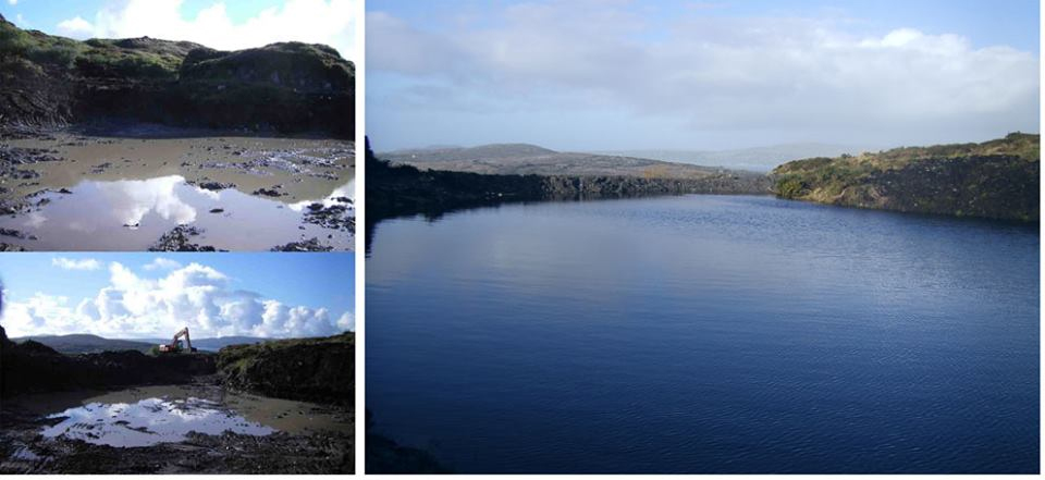

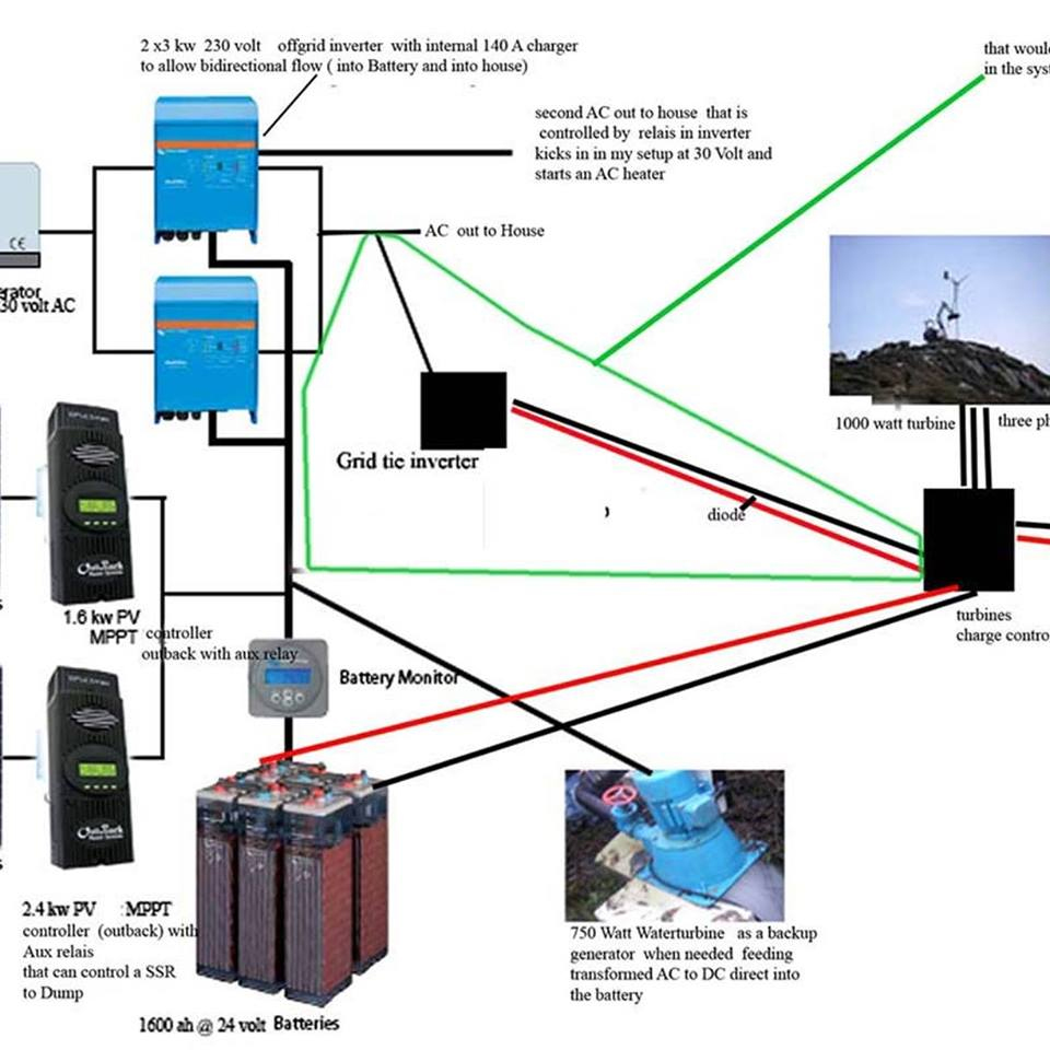

Gepostet: 07.12.2018 - 09:54 Uhr  ·  #8
hi und danke der nachfrage bezüglich meiner Wasserspeicher idee
war eher ein Kindheitstraum aber erfolgreich umgesetzt , da ich keinen Bach hatte auf unserm Grundtück , jedoch das Gelände hervoraggend ist hab ich diesen See/Teich gebaut ca 22 meter höher und 350 meter von fer hleinen 750 watt wassr turbine gebaut , den see wollte ich sowieso , das mit der Turbine war ein Zusatz Spass ,
Leider hab ich eher weniger Fotos mehr anbei was ich so auf die schnelle gefunden hab ,
Heute wuerd ich wohl nur eine 200 watt turbine nehmen , dann würde die durchlaufen bei Regen , so muss ich halt öfter den "Hahn zudrehen " wenn der See lehr wird oder meine Bleibatterie wieder voll geladen ist .... Frag wenn du mehr details wissen willst
