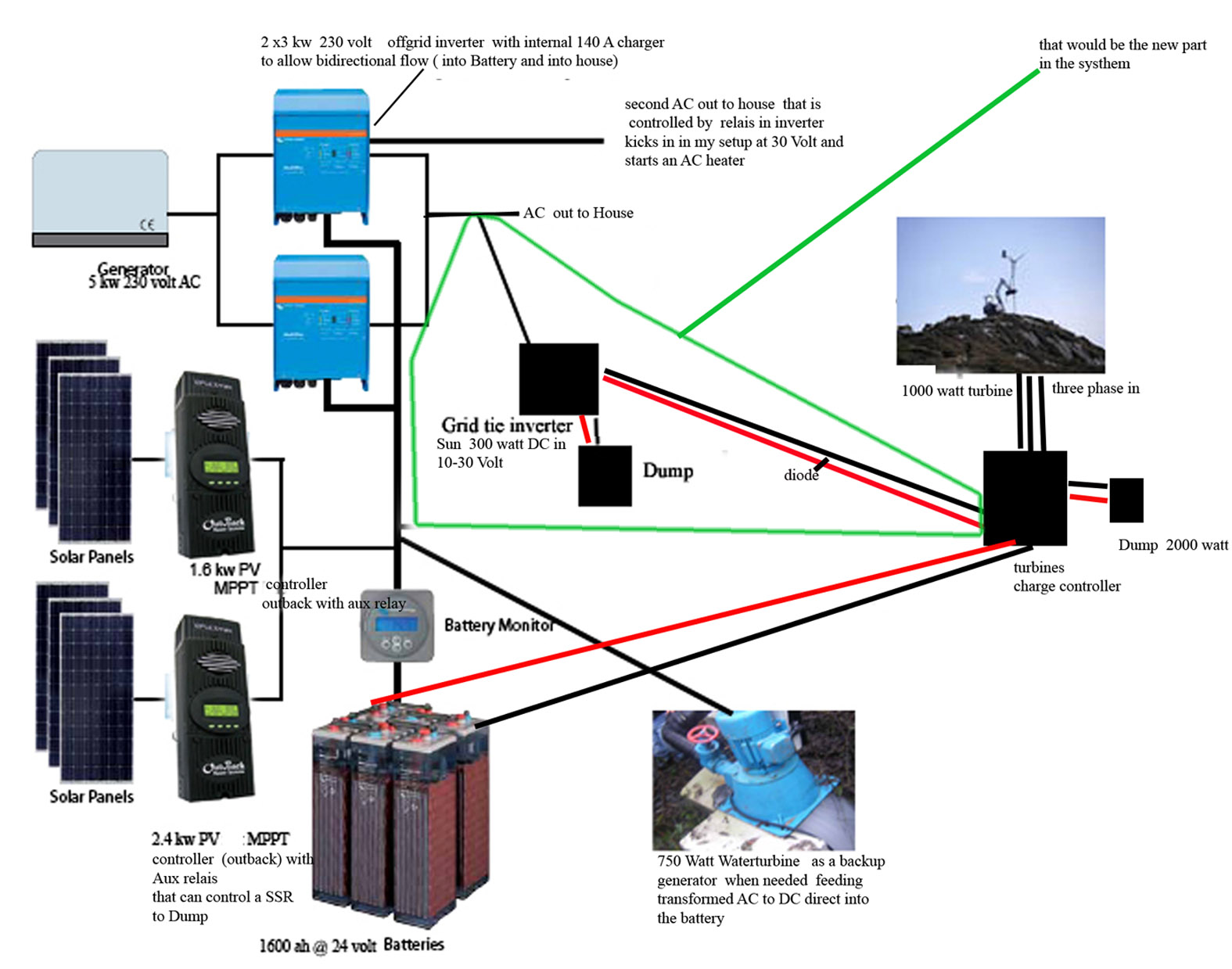

Hi , mein Aufbau istwohl etwas komplizierter , wegen der Batterie und den anderen Komponenten
Forum/cf3/attachment_processor…le&id=3925
Eigentlich kann man ja ein Bremswiederstand an diese China Netzwechselrichter anschliessen , nur super verlaesslich sollen die nicht unbedingt sein , glaube da gabs früher Probleme mit der Umschaltelektronik auf Dump in den Netzwechselrichtern
Mit Batterie gehts aber auch , war hier vor kurzen ein Thread , die Turbine an die Batterie und via Netzwechselrichter aus der Batterie einspeisen .... braucht man nur einen Tiefenentladeschutz füer die Batterie
