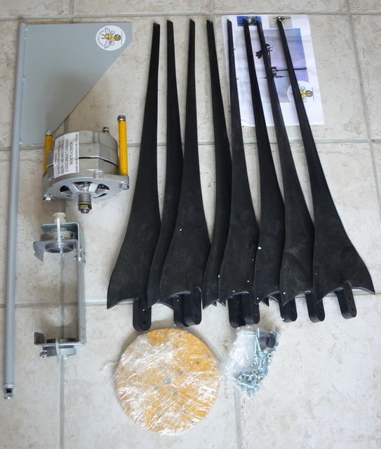

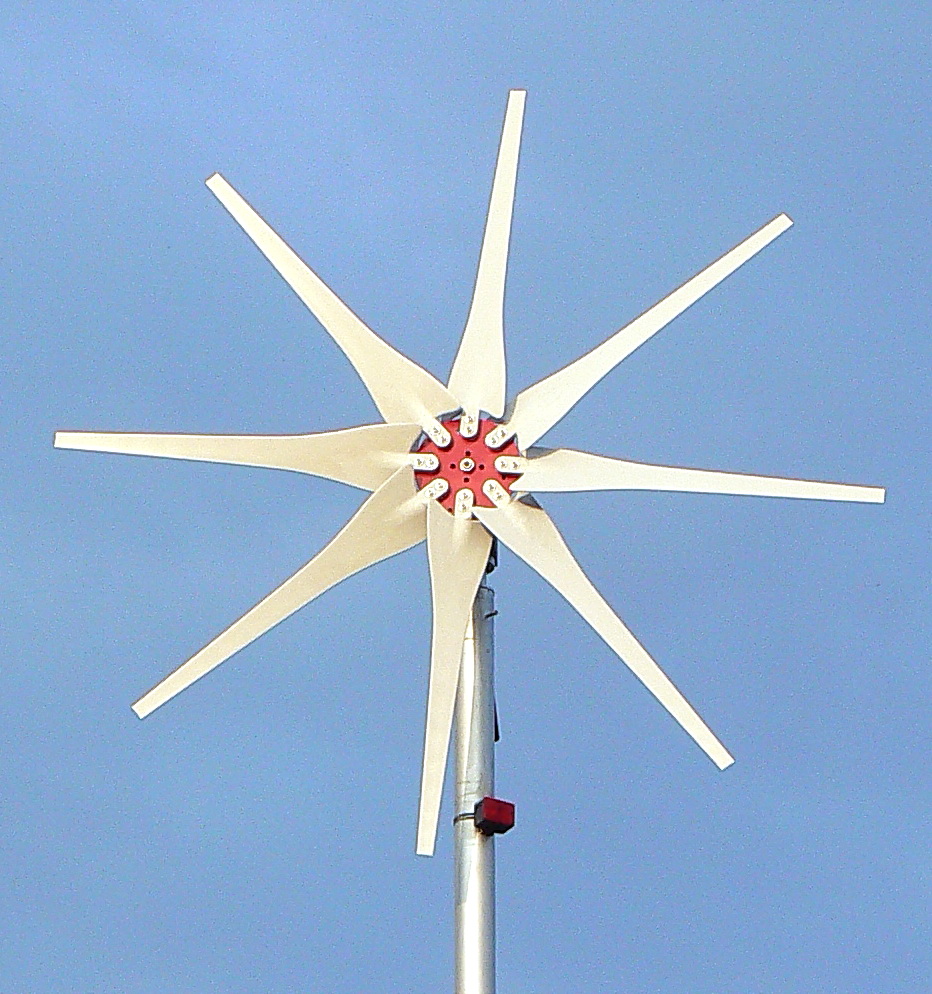

Hallo - Vorsicht!
Wir haben verschiedene Generatoren mit unterschiedlicher Flügelanzahl von Missouri getestet. Der Aufbau der Windturbinen ist primitiv, aber praktisch für Bastler.
Sie laufen alle sehr leise, dafür laufen sie aber erst ab 8 Flügelblättern unter 8 m/s überhaupt an. Je mehr Blätter, umso mehr haben die sich gegenseitig gestört, die Leistung wurde eher schlechter.
Das Web und youtube sind voll von Jeffs volmundigen Versprechungen - es gibt aber auch eine Menge Videos von welchen, die ihn regelrecht hassen. Wir gehören zwar nicht dazu, finden es aber sehr dreist, mit todernster Miene zu behaupten, dass solch ein Teil mit einem Haufen Flügelblättern dran über 2 kW Leistung bringen kann. Wir haben bei Sturm maximal 300 Watt erreicht, andere Besitzer auch nicht mehr.
Jeff muss offensichtlich im Physikunterricht geschlafen haben, ist aber dafür ein "guter" Verkäufer geworden. Vorsicht, kein Geld im Voraus zahlen (wir haben erst durch Hilfe von einem Freund in den USA unsere Ware bekommen, nach 3 Monaten Wartezeit...)
Grüße von Günther

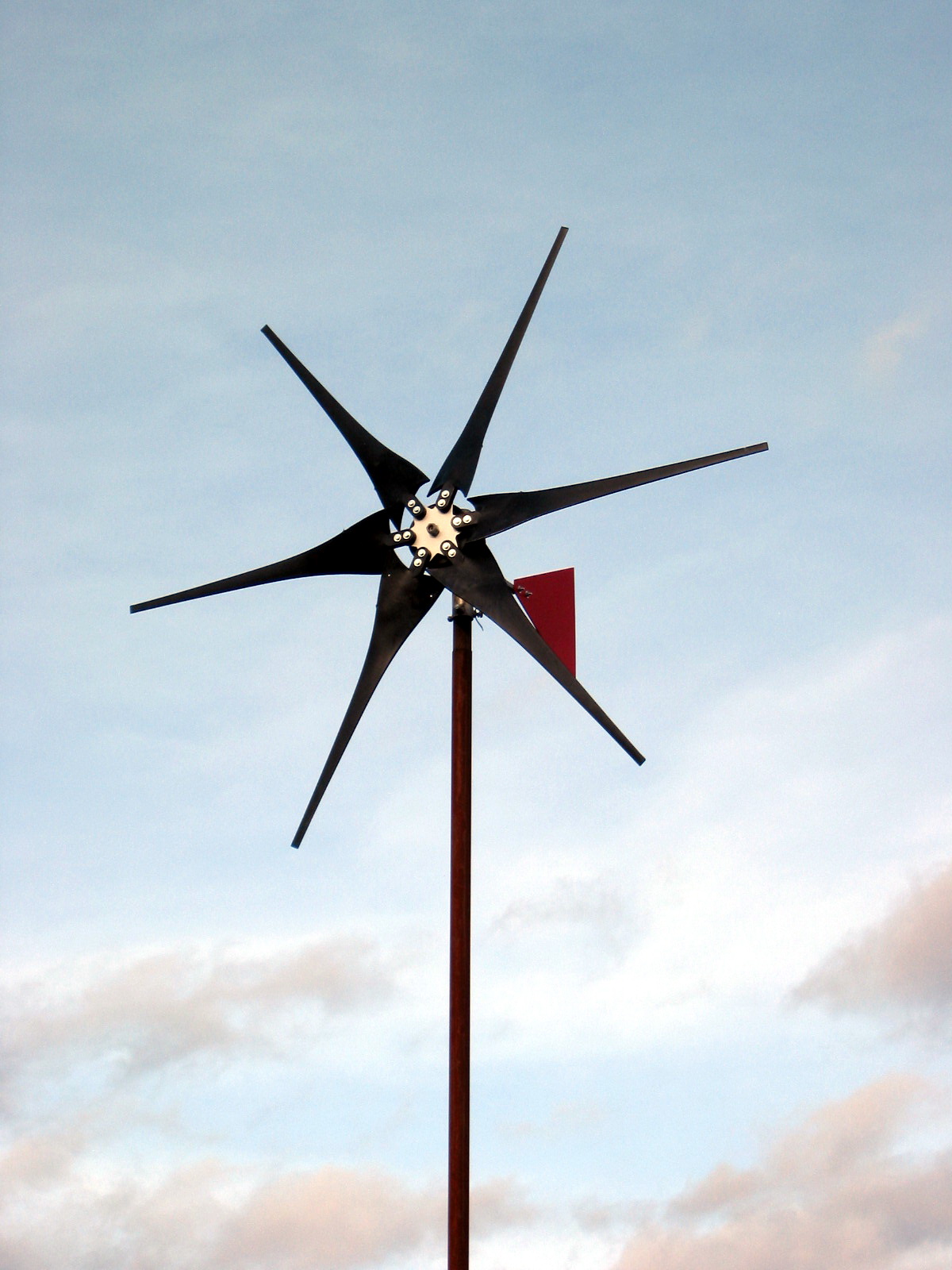

Ähnliches Windrad aus England
Gepostet: 05.10.2016 - 00:21 Uhr  ·  #4

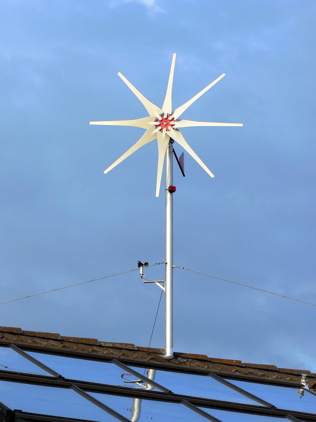

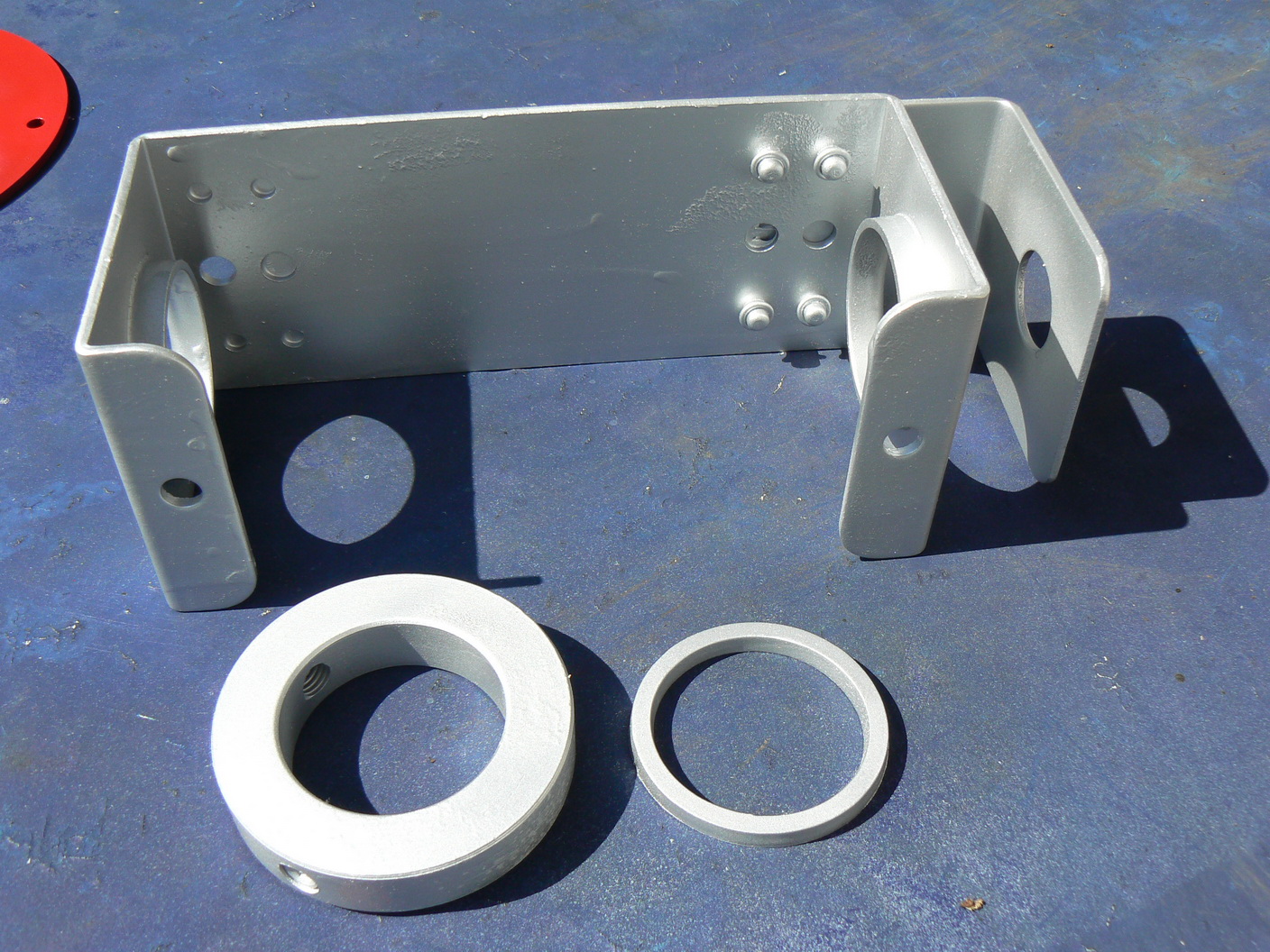

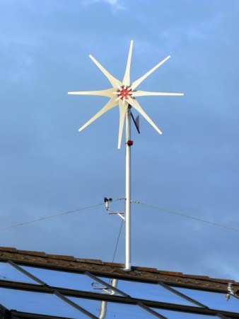

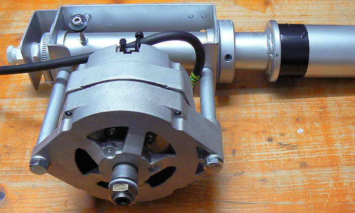

in England gibt es einen Händler mit ähnlichem Windradkonzept namens "Hornet". Der gibt wenigstens etwas ehrlichere Leistungsangaben an, hat aber auch schlechtere Flügelblätter als Jeff in den USA (schlanker, etwas lauter und schwacher Anlauf). Wenigstens waren Preis und Lieferzeit ok. Man muss ein wenig nacharbeiten und lackieren (Teile sind teils roh), dann hat der Bastler ein ordentliches Windrad, ab 7 Blätter auch für schwächere Windgebiete geeignet. Ich habe sogar meine Netzinverter angeschlossen, ein WI 350 hat ausgereicht, mehr Leistung kam nicht.
Hier ein paar Detail-Fotos und vom Test auf meinem Hausdach, vielleicht als Anregung für Bastler.
Grüße von Günther

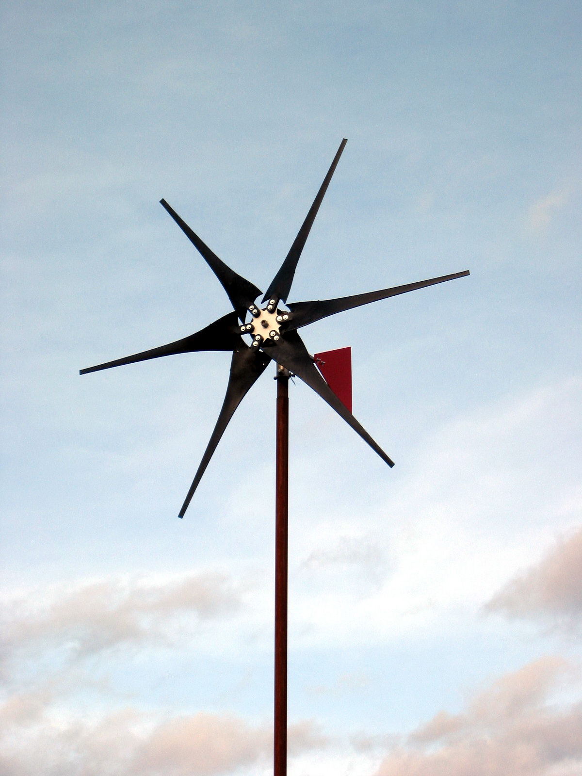

Hallo Weedi,
natürlich habe ich mir die angeblich selbst entwickelten Wunder-Flügelblätter von Jeff über den Teich kommen lassen und an seinem Originalgenerator und an zwei anderen getestet. Wer Jeffs Videos angeguckt hat, wird erstaunt sein, mit welcher Überzeugung er seine Produkte anbietet und es dabei leider mit der Wahrheit nicht so genau nimmt. Die Kommentare von seinen Kritikern sind entsprechend.
Aber jetzt zu den Flügeln: Früher war die Form glatter, jetzt fällt gleich die eigenartige Form mit der Ausbuchtung auf. Flügelspezialisten hier im Forum sollen bitte ihre Meinung dazu sagen. Getestet habe ich die Vorgänger: Die etwas älteren Flügel waren zwar besser als die von der Horent aus England, hatten aber auch Schwächen: Schlechtes Anlaufdrehmoment, erst ab 8 Flügel ging es einigermaßen los. Leiser Lauf, aber Drehzahl mühsam erreicht. Unter Last wurden sie nicht viel schneller. Mit einem DMI 600 Netzinverter haben wir bei Starkwind 280 Watt erreicht. Jeff verspricht 0,8 kW, mit 12 gleichen Flügeln sogar 1,5 kW, mit 20 sogar 2 kW! (Siehe Kommentar oben im Text)
Noch aus dem Testprotokoll: Das Windrad ließ sich nicht per Kurzschluss stoppen, die Flügel zeigten nach kurzer Zeit Verschleißerscheinungen.
Grüße von Günther
