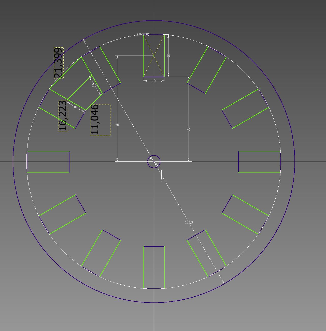

Ich gebe dir mal meine Maße der Materialien die ich habe, vielleicht kannst du mir da konkreter helfen indem du die Dimension meiner Materialien kennst.
Meine Ronde hat einen Durchmesser von 133,3 mm mit einer dicke von 3mm falls das wichtig ist.
Meine Magneten haben das Maß: 20x10x5mm
Platziert habe ich diese auf der Ronde mittig bei Durchmesser 50mm, im Anhang mal ein Bild davon.
Hab mir das nochmal überlegt. Wahrscheinlich muss ich die Magneten näher an die Mitte holen. Schau doch bitte erstmal drüber ob der Abstand wie die Magneten jetzt platziert wären aussieht. Bemaßung muss ich nochmal besser regeln.
Die drei relativ groß gedruckten Werte sind einfach gegenüber gerechnet und zeigt dir den Abstand.
Wie muss nun die Form der Spule aussehen Welche Maße? Wenn du noch irgendwas brauchst helf ich gern.

Beiträge: 2291
Re: Scheibengenerator 2.0
Gepostet: 21.07.2019 - 16:38 Uhr  ·  #6
Hallo Stefan
Mit dem Radius von 40 mm liegtst Du schon richtig, und der Seitenabstand ist gut.
Ich rechne das mit gleicher Magnet-und Abstandsbreite von 10 mm mal 12 mal 2 , und komme auf 76,5 mm Durchmesser!
Die Spulenform sollte den Magnete ganz umschiessen, also innen 10 mal 20 mm sein.
Viele machen die Spulen aussen so breit das die Schenkel zweier Spulen dann aneinander liegen, das muß aber nicht so sein.
Da die Spulen nebeneinander von unterschiedlichen Phasen sind, sollte da auch eine Isolation eingeplant werden um einen Überschlag aus zu schliesen, besonders bei hohen Spannungen.
Das Verhältniß von Magnetdicke zu Luftspallt bestimmt die Feldstärke in dem die Spulen die Spannung generieren.
Ein gutes Verhältniß (ein normales) ist da 1 zu 1, also bei 2 Magneten je 5 mm dick, für einen Luftspallt von 10 mm.
Machst Du mehrere Systeme wie von mir beschrieben, wären es 5 Magnete (25 mm) zu 4 Luftspalten.
Dann wären die 4 Spalte bei gleicher Feldstärke nur 8 mm .
Wie wirst Du dich entscheiden ?

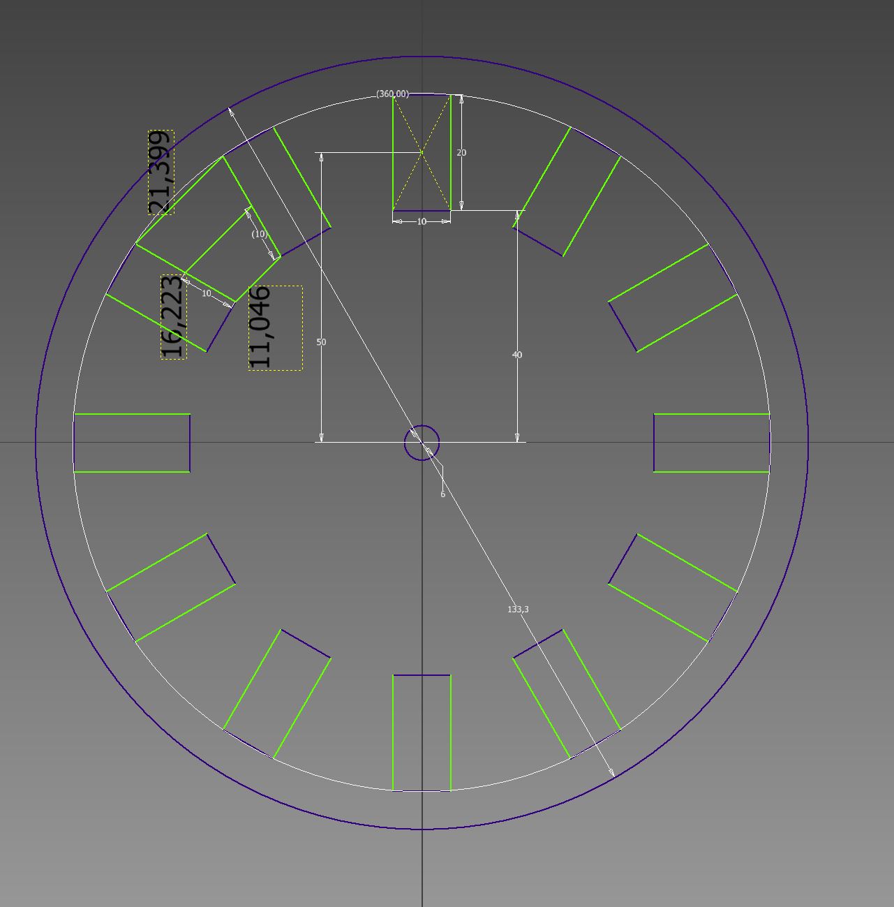

Ich habe das mal entsprechend jetzt soweit umgesetzt. Jedenfalls den Stator und die Ronden in der Zeichnung. In der Draufsicht sieht es jetzt so aus.
Bild 1 Sieht man schön wenn die Magneten mittig über die Spulen gefahren sind.
Bild 2 Magnete sind Sie fast wieder dran vobei.
Bild 3 Sind sie genau zwischen den Spulen im Schatten.
Sieht jedenfalls sehr logisch und gut aus von der Anordnung.
ora
Beiträge: 317
Dabei seit: 06 / 2017
Gepostet: 25.07.2019 - 16:13 Uhr  ·  #12
Hmm- Also die Anzahl Magnete und Spulen sollte sich m.W. um 1 unterscheiden.
ora
Sanji2k
Alter: 39
Beiträge: 101
Dabei seit: 01 / 2014
Gepostet: 26.07.2019 - 09:08 Uhr  ·  #13
Natürlich völlig klar. Das Bild zeigt 12 Spulen. Das ist natürlich falsch im Eifer des Gefechts nicht drauf geachtet. Das ändere ich natürlich noch.

Gepostet: 02.09.2019 - 21:22 Uhr  ·  #16
Wenn die Ladespannung nicht erreicht wirt, braucht man mehr Windungen, doppelte Windungszahl gleich doppelte Spannung.
Wenn die Drehzahl weiter gesenkt werden soll muß man einen G mit grösserem Durchmesser bauen.
ora
Beiträge: 317
Gepostet: 03.09.2019 - 07:21 Uhr  ·  #17
Richtig. Die meisten Leute leben in Gegenden, wo wenig Wind ist. Da benötigen sie eine Maschine mit großem Rotor, aber wenig Nennleistung (250Wm^2 und weniger). Da müssen sie laaangsam drehen.
(Also gerade die Winkelgeschwindigkeit geht ja da herunter). Und dazu braucht man dann viiele Pole mit großem Generator.
Deshalb findet man bei den neuen Großwindanlagen ab 150m nur noch Getriebe.
ora
Sanji2k
Alter: 39
Beiträge: 101
Gepostet: 09.10.2019 - 14:57 Uhr  ·  #18
Puh, ich hab jetzt länger nichts mehr am Thema machen können. Momentan beruflich wieder voll eingespannt. Das heißt aber nicht das der Plan niemals umgesetzt werden wird. :-D
Ja, klingt logisch. Eure Beiträge dazu.
Es wird auch in einer Wohngegend betrieben werden. Die Frage ist natürlich wie hoch darf ich mit einen Mast im Garten nach oben gehen?
Und, nach aktueller Auslegung. Wie oben beschrieben, kann ich damit überhaupt etwas anfangen?
Für den Heimgebrauch sollte sich ja eine Solarbatterie etc auf 12V Basis gut eignen. Was klingt bei dem Setup für euch denn realistisch? Die Ronden für den Durchmesser liegen bereits vor.
Genau für die Windstärkenproblematik im Wohngebiet wollte ich ja mehrere Ebenen ausarbeiten um diese untereinander in Reihe bzw Parallel zu schalten um meine Ladespannung variabel steuern zu können.
Am liebsten würde ich ja jede Ebene separat von einander per Schalter in reihe oder prallel schalten können um somit die Ladespannung zu Stromstärke einstellen zu können. Noch besser wäre, wenn eine Platine zu bauen, die das selber regelt und der Eingangsspannung entsprechend die Schalter umlegt um mehr Ampere zu erzeugen wenn die Ladespannung hoch genug erreicht ist.
So stell ich mir das jedenfalls recht ausgeklügelt vor. Die Umsetzung ist wieder das was Probleme bereitet. Vom Prinzip her könnte man jede Phase auf eine Platine leiten und von aus die eigentliche Verkabelung erledigen via Kippschalter ganz Hardwaremäßig. Klingt das irgendwie machbar?
