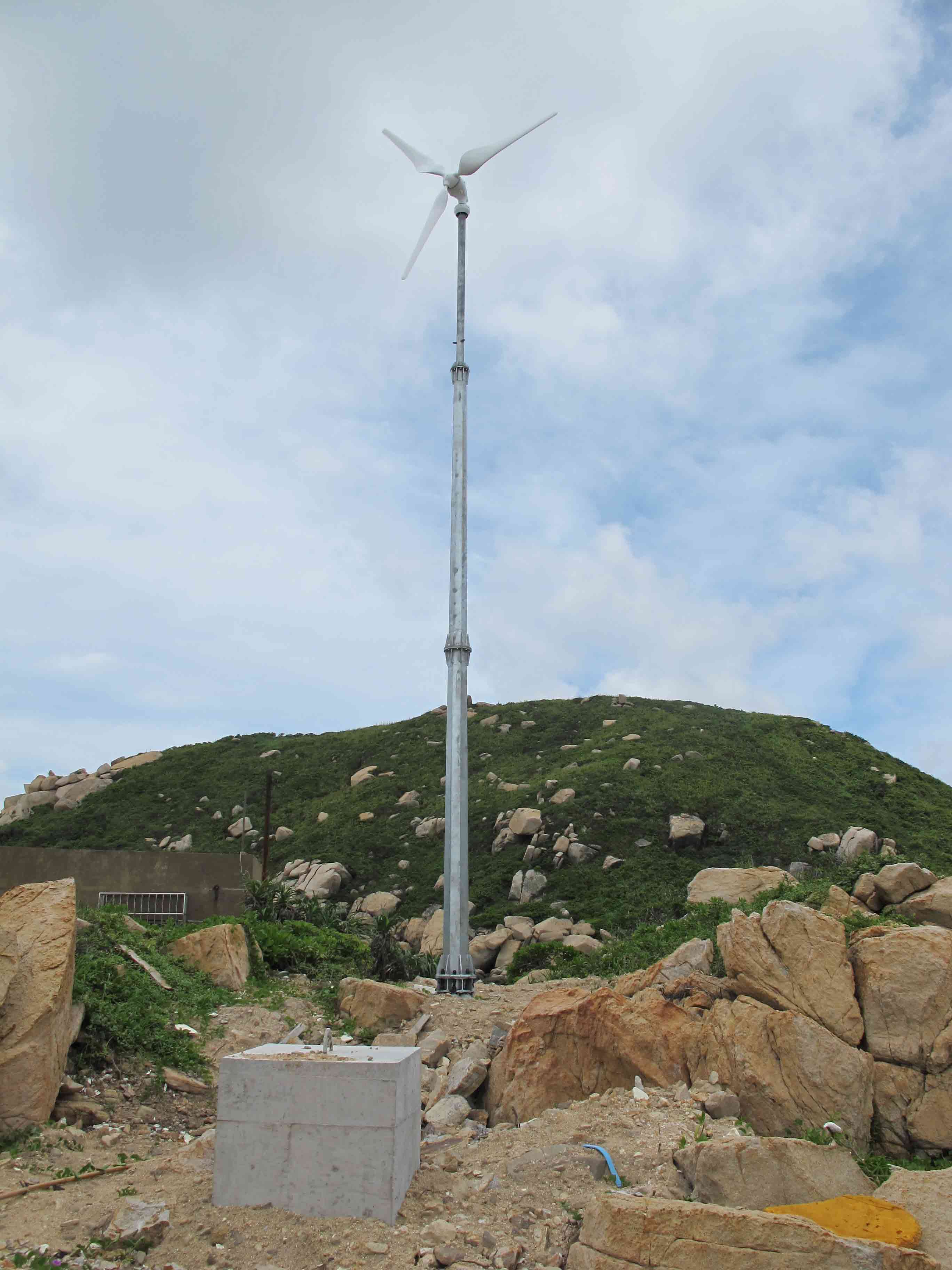

habe diese Anlage mir näher angeschaut. Vom Turm macht sie einen sehr guten Eindruck.

Hopeful 5KW WKA aus China
Dateiname: Hopeful_China_5kw_6.jpg
Dateigröße: 241.78 KB
Heruntergeladen: 3093

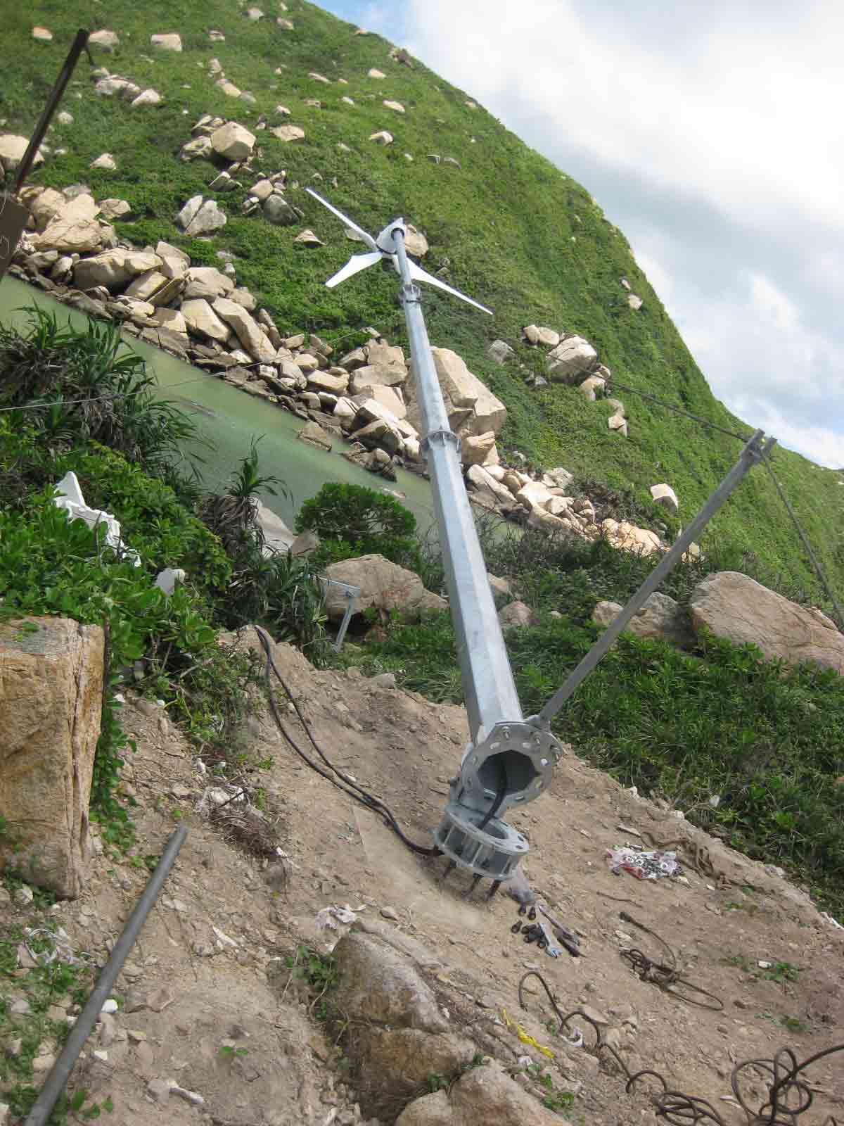

Dateiname: Hopeful_China_5kw_5.jpg
Dateigröße: 120.39 KB
Heruntergeladen: 3060

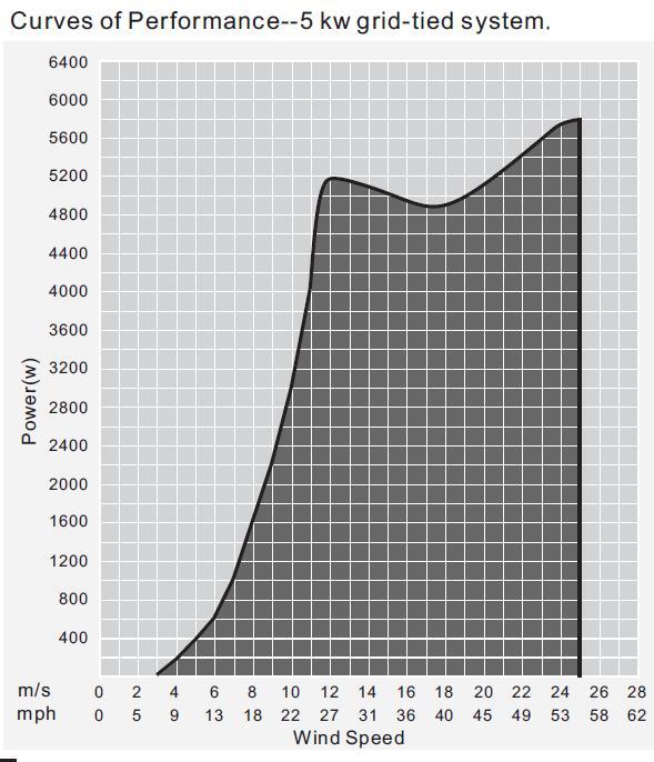

an die leistungskurve

Re: Hopeful 5KW WKA aus China
Gepostet: 25.03.2011 - 12:13 Uhr  ·  #6
Oh, Asche auf mein Haupt. Ich dachte, die windgeschwindigkeit muss noch umgerechnet werden. Sie ist aber schon in m/s angegeben. Demnach ergibt sich für 12m/s:
0,5 x 1,25 x 1728 x 12,77 x 0,3 W = 4140W
Nach deren Angaben beträgt der Wirkungsgrad (bei 12m/s):
5000 / 0,5 x 1,25 x 1728 x 12,77 / 5000 = 13791,6 = 5000 / 13791,6 = 36%
Das ist durchaus realistisch.
