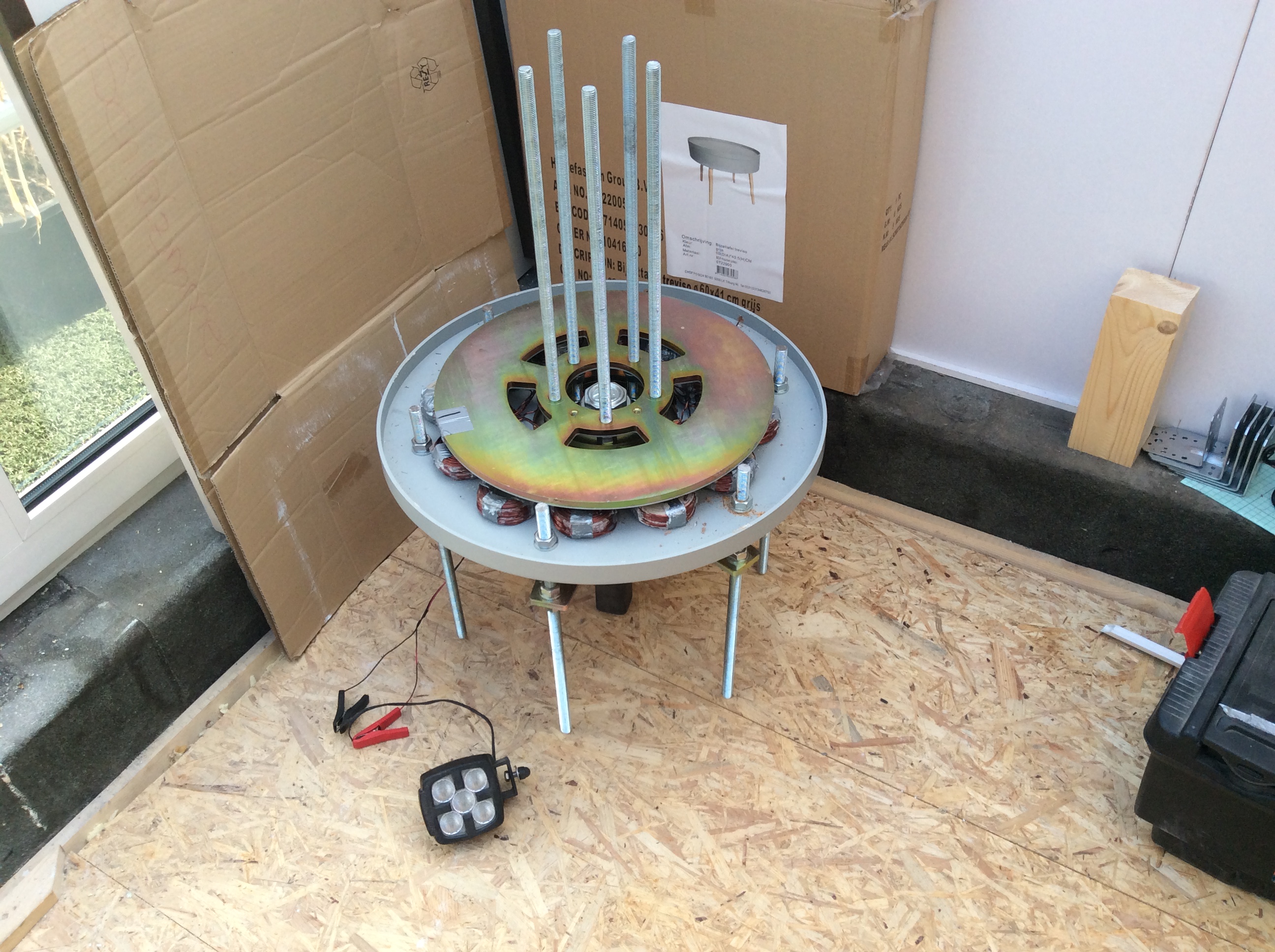

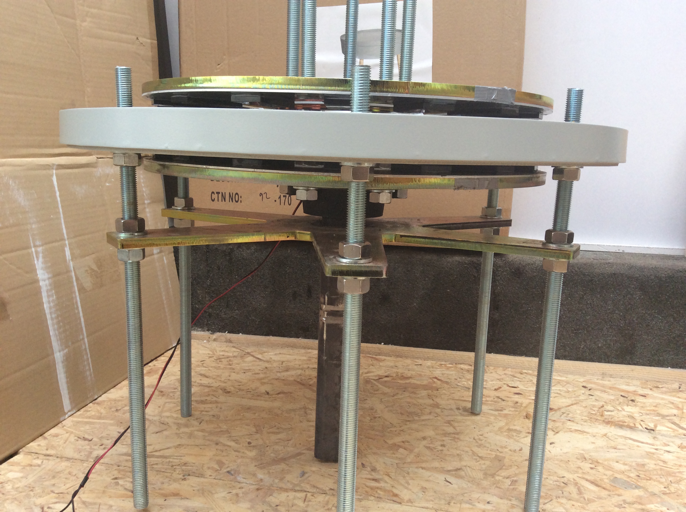

ich habe meinen Scheibengenerator fertig.
Im Leerlauf bringt er 50V

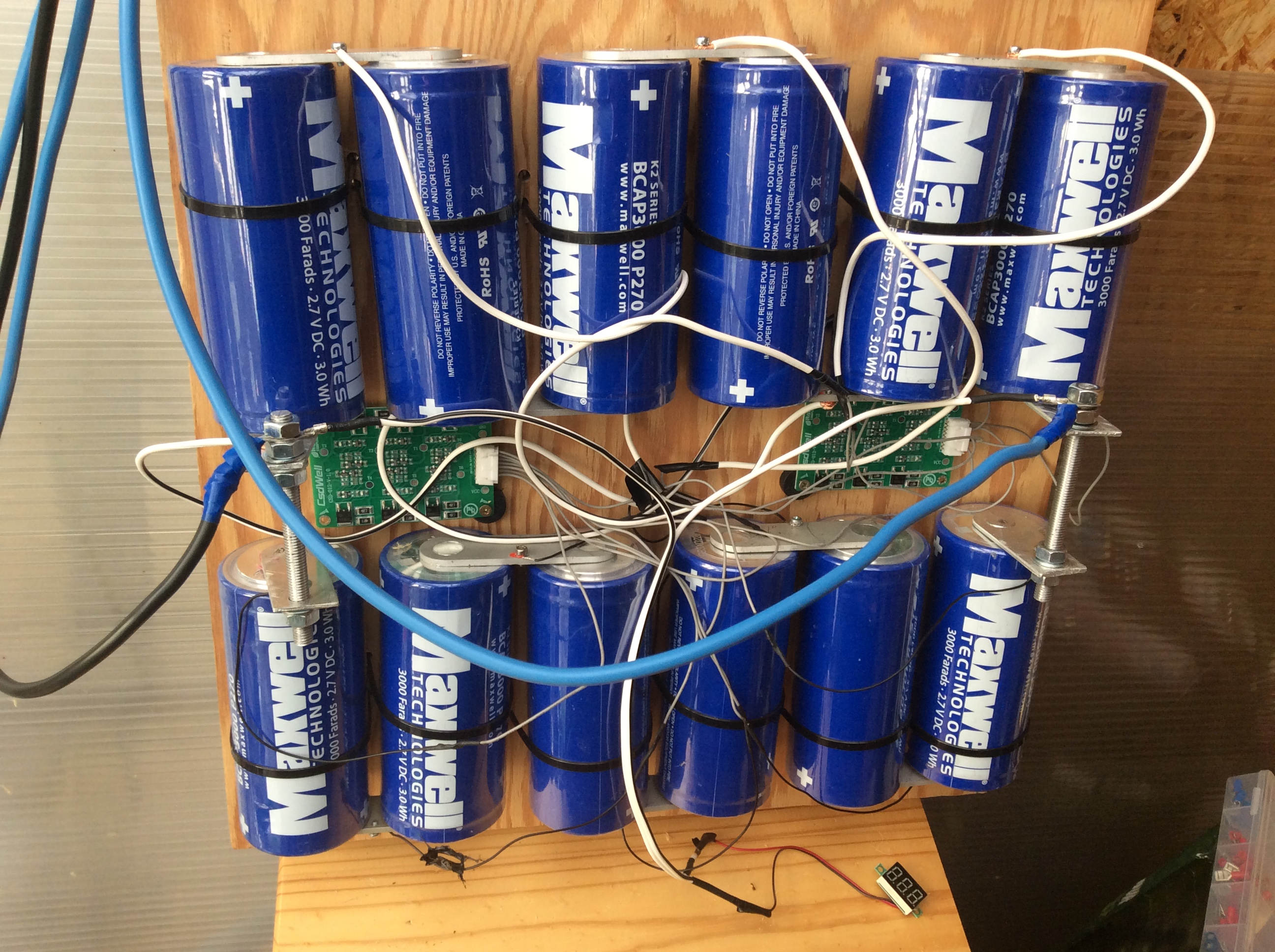

Ich habe eine Supercap Kondensatorbank aus Maxwell 3000F 2,7V Kondensatoren.
Es sind zwei Mal 6 in Reihe, und beide dann parallel, So habe ich 2,7 * 6 = 16,2V
Wie lade ich nun die Kondensatoren mit den 50V vom Generator?

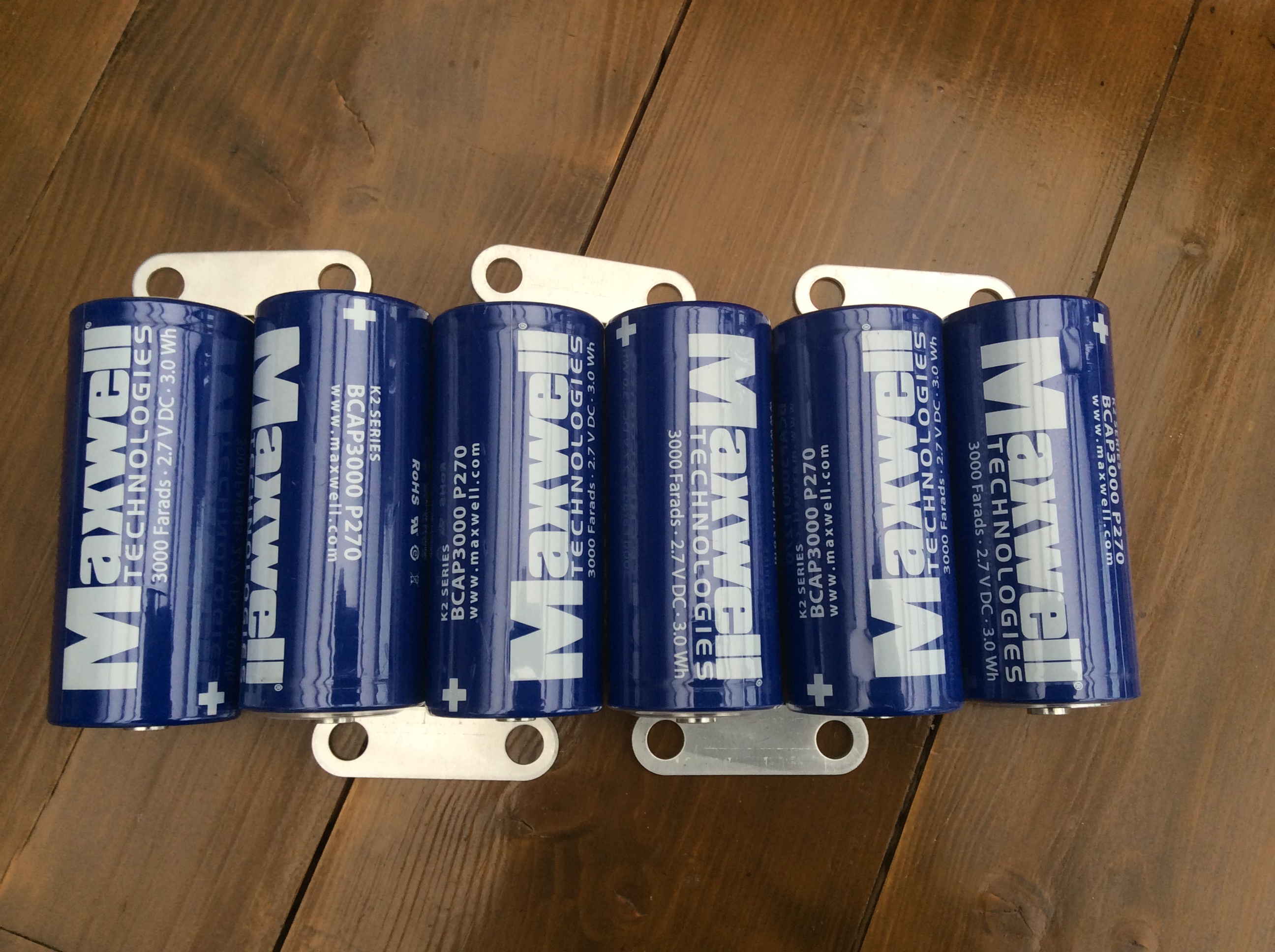

Hier noch ein paar Bilder von der Kondensatorbank
6 Kondensatoren in Reihe

2+6 Kondensatoren parallel
Dateiname: maxwell2.JPG
Dateigröße: 1.57 MB
Titel: 2+6 Kondensatoren parallel

Ich bin mir nich im Klaren darüber wie ich die 50V in die Kondensatoren bekomme.
Die Ladespannung darf noch über 16V gehen. Sonst gehen die kaputt.
Ich kann ja nicht die Spannung direkt auf die Kondensatoren geben.

Warum hat nicht einer mal ausgerechnet, was für Kapazität möglich ist mit den 6 GoldCaps je 3000F ?
1 F = 1 As/V ; 16 V gesamt können es werden. Multipliziert also 48.000 As ; mal 1/3600 h/s =13,33 Ah
Beachtlich für dieses kleine Volumen, aber für diese Zwecke gewiss etwas mau. Aber immerhin wird/wurde mit solcher Technik beim Mazda 6 Rekuperation betrieben. Also Energierückgewinnung beim elektrischen Bremsen.
Speicherfähigkeit wohl aber nur relativ kurz gegeben. Keine Ahnung.

Reihenschaltung von Li-Zellen, vor allem so großen:
Wie war das nochmal? Muss man da nicht mit Balancern arbeiten, damit nicht eine Zelle zu viel abbekommt? Das mögen sie nämlich garnicht.
SuperCaps auch nicht, deshalb auch hier mit Balancer zu sehen. Preis allerdings, 250 US $ für 13 Ah! Ach du liebe Zeit. Dann doch wohl lieber beim Bleiakku bleiben.
