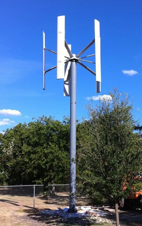

Hallo Leute,
ich habe ein Windrad erstanden. Keine Ahnung, welcher Hersteller. Scheint aber eine öfter gebaute und weltweite Anlage zu sein.
- 5 Rotor-Blätter ca. 4 m lang.
- Rotor-Durchmesser fertig montiert ca. 4 m
- 3200W - 3 Phasen Permanentmagnetgenerator
Das werde ich ab Frühjahr installieren und bis dahin habe ich hoffentlich etwas mehr Sachverstand erlesen.
Dazu habe ich einen SMA WindyBoy 3600 WB3600-TL20 ergattert und ein
Victron Energy Phoenix 48/5000 - 48V DC / 5000VA AC, beides nigelnagelneu.
DerPlan ist, das Windrad grundsätzlich nur zum Laden eines 1000l Pufferspeichers zu verwenden. Der Pufferspeicher wird zusätzlich durch Solarkollektoren geladen, so dass ich trotzdem noch Windenergie übrig zu haben hoffe, darum noch Batteriebänke und danach den Inverter.
Wie sinnvoll ist meine Idee? Was habe ich gänzlich nicht bedacht?
Wie baut man das eletrotechnisch auf?
Meine dringlichste Frage ist derzeit, was ich nach dem Generator und vor den WindyBoy schalten soll. Einen Überspannungsschutz mit Lastwiderstand. Wozu braucht man sowas? Falls die erzeugte Leistung mal nicht abgenommen werden kann, oder die Eingangsspannung zu hoch ist, wird einfach der Lastwiderstand belastet und Wechselrichter und Windrad werden nicht überlastet? So weit richtig? Könnt Ihr ein Produkt empfehlen?
Ich bin für jeden Tip dankbar. Ich kam zum Windrad wie die Jungfrau zum Kinde.
