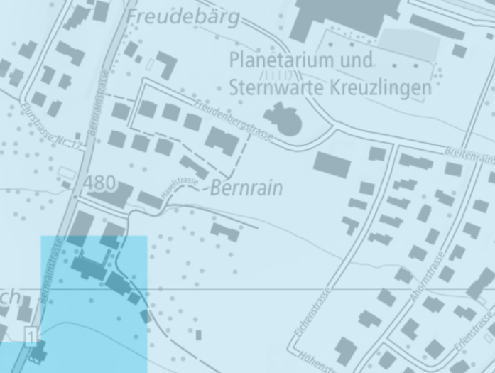

Hallo alle,
als Ergänzung zur bestehenden PV-Anlage suche ich eine Leichtwindkraftanlage für den Standort Freudenbergstrasse in CH-8280 Kreuzlingen am Bodensee:
https://www.google.de/maps/pla…d9.1587061
Dort herrschen im Jahresmittel Windgeschwindigkeiten < 4 m/s. Mithin ein Schwachwindgebiet. Aufstellort wäre auf einem Flachdach in ca. 5 m Höhe über dem Terrain aufgeständert auf einem Mast von max 2-3 m Höhe. In der direkten Nachbarschaft stehen keine höheren Gebäude. Im Herbst&Winter bläst natürlich tendenziell auch mal stärkerer Wind bis hin zu Sturmböen. Welche Anlage könnte hier Sinn machen ?
Vielen Dank für Tipps !!

Du hast ein gutes Foto der näheren Umgebung und die Google Earth Aufname als Link gepostet! Von daher lässt sich schon aus der Bebauung in nächster Nähe ableiten, dass bei 2-3 m über Deinem Flachdach mit turbulenter Verwirbelung der Luftströmung zu rechnen ist, die bei Horizontalturbinen mit gewissen Abstrichen beim Wirkungsgrad wegen wechselnden Anströmwinkeln zu Buche schlägt.
Ein normales aerodynamisches Profil beim Horizontalläufer ist von einer ruhigen gleichmäßigen Anströmung abhängig um seine maximal mögliche Leistung zu entfalten.
Solltest Du Dich also für einen Horizontal-Rotor entscheiden - bei 4 m/sec mittlerer Windgeschwindigkeit im Jahr beginnt schon eine relativ brauchbare Energiebilanz - dann wäre ein etwas höherer Mast sicher empfehlenswert.
Möchtest Du den Rotordurchmesser der von Dir angedachten Anlage hier angeben und ob es Dir auf maximal mögliche Leistung ankommt - wir können Dir sagen wieviel Watt Du bei 4 m/sec Wind und optimalen Anström-bedingungen herausholen kannst.
Einen Vertikal-läufer würde ich ohne aufwendige Abspannungen in 2 m Höhe über dem Flachdach nicht empfehlen zumal die Leistungsbeiwerte bei dieser Bauart geringer ausfallen. Solche haben nur den Vorteil dass sie nicht dem Wind nachgeführt werden müssen und je nach Modell mit Turbulenzen besser zurechtkommen, vom Energieertrag her ist dort weniger zu holen.

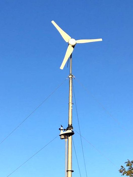

seid mal vorsichtig mit der Airforce1von Futurenergy in England. Ich habe vor wenigen Wochen 2 davon bei Testkunden aufstellen lassen. Leider mussten sie wegen Lagergeräuschen und Qualitätsmängeln schon wieder wieder abgebaut und zurückgeschickt werden. Wir warten noch auf die Stellungnahme des Herstellers. Die alten fast baugleichen Future Energy-Windräder mit den 5 Flügelblättern waren besser.
Grüße von Günther

Re: Leichtwindanlage gesucht
Gepostet: 10.01.2020 - 23:33 Uhr  ·  #7
Gepostet: 12.01.2020 - 12:21 Uhr  ·  #8
Bitte,wir bauen seit 4 Jahren eigene!
Steht auf der zitierten Seite,gleich erste Seite.
Die aus GB waren immer kulant,
dann erstmal schauen..
