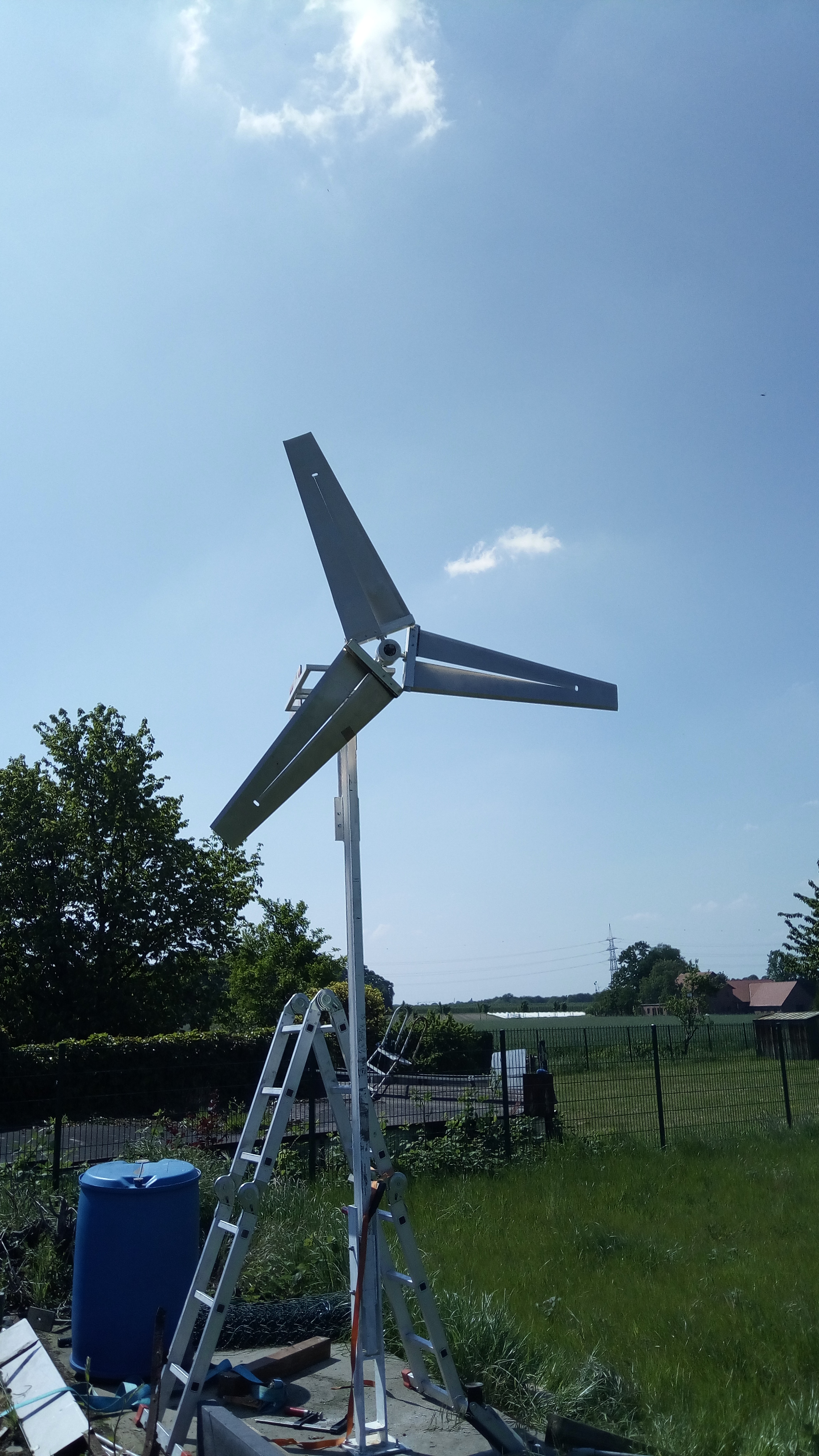

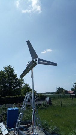

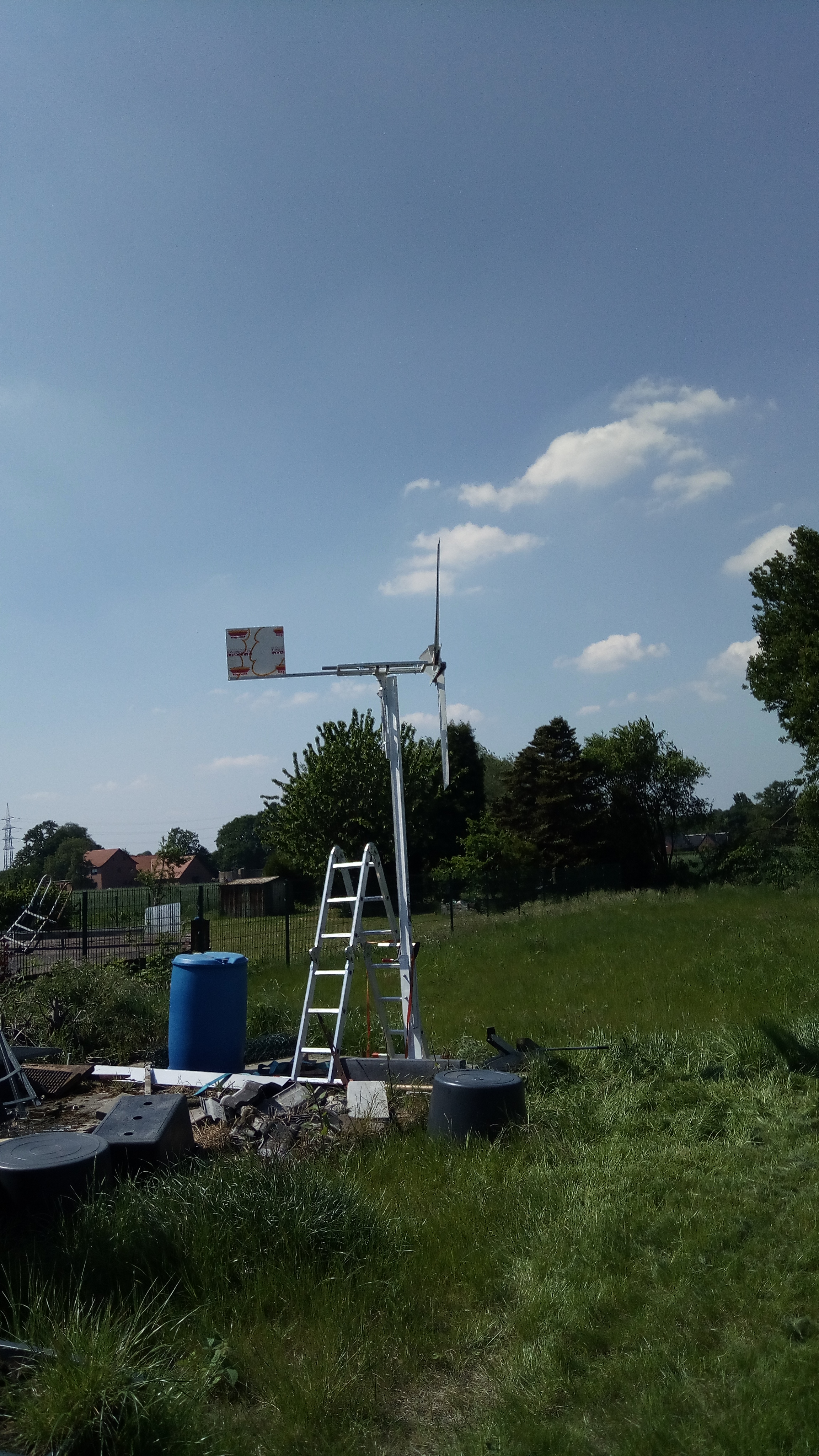

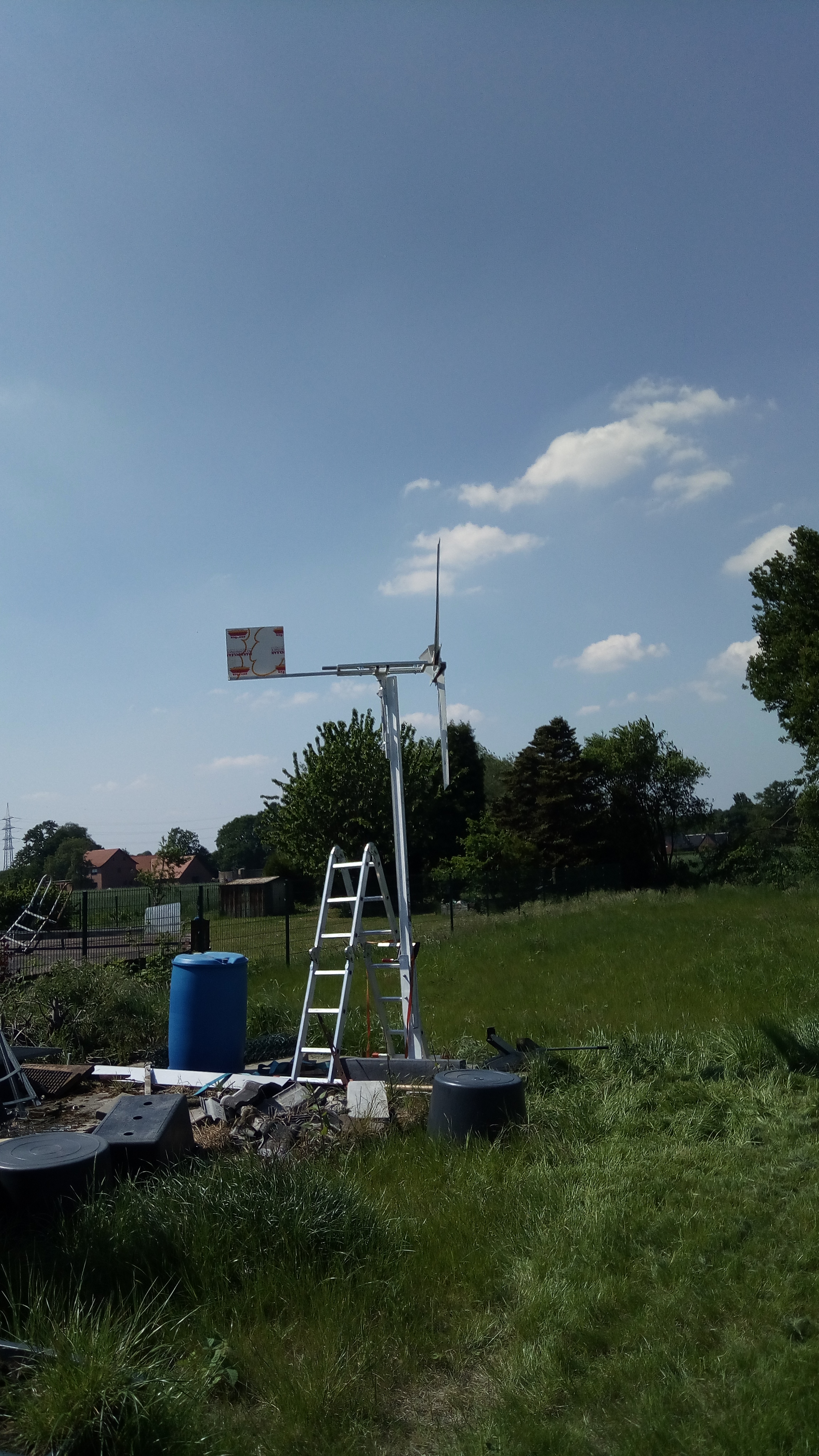

Wollte mein selbstgebautes Windrad vorstellen. Ich habe es mit einem Schlitzflügel gebaut. Die Idee dazu hatte ich aus einem Bericht der Knobelsdorfschule Die Flügel habe ich mir bei einem Blechberarbeitenden Betrieb lasern und biegen lassen. Alles andere ist selbst gebaut. Ich habe eine Riemenscheibe angebaut die mal einen Stromerzeuger antreiben soll. Die Riemenscheibe dient gleichzeit als Bremsscheibe für eine pneumatische Bremse, damit man bei Wartungs- und Reparaturarbeiten den Rotor sicher stoppen kann. Was mir jetzt fehlt ist ein Stromerzeuger. Hatte da schon eine Autolichtmaschine besorgt, bin mir aber nicht sicher ob es damit überhaupt geht.
Fotos und Videos folgen

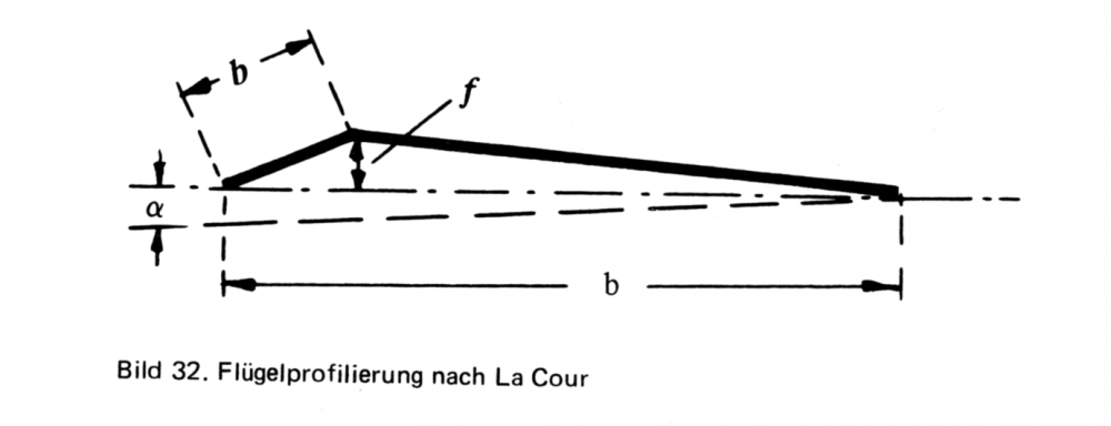

Falls die Fluegel ohne aerodynamisch gebildetes Profil aus gleichmaessig starkem Blech gebaut sind - ich nehme an von der Blattspitze die hintere Fluegelhaelfte zur Nabe hin zunehmend in der Tiefe versetzt und somit offener - dann ist die Verteilung der Fluegelhaelften-Flaeche 1/2 zu 1/2 im Hinblick auf Steifigkeit und Stabilitaet evtl. vorteilhafter als im Verhaeltniss 1/3 zu 2/3.. Der Fluegel duerfte so auch verwindungssteifer sein. Allerdings hat auch die Vogelfeder mit ihrer S-foermigen Profilbildung das Vergaeltnis 1/3 zu 2/3 , das kann allerdings je nach Ort z.B. Schwanz oder Fluegel variieren. Bei den Federn der Fluegel ist es 1/3 zu 2/3.
Eine Verformung der durch den Schlitz getrennten Fluegel-Flaechen dieses Windrades nach dem Vorbild der Vogelfeder koennte evtl. den Wirkungsgrad erhoehen weil dann aehnlich wie bei der Vogelfeder dem sinusfoermigen Ablauf - den jede Stroemung beim Auftreffen auf ein Hinderniss unter Wirbelbildung einnehmen moechte weniger Widerstand entgegengesetzt wird. Es entstuende moeglicherweise auch hinter dem Schlitzfluegel eine glatter ablaufende Wirbelschleppe, der Fluegel bekaeme dadurch einen besseren Cw- Wert.

Re: Windrad mit Schlitzflügel
Gepostet: 03.07.2018 - 08:57 Uhr  ·  #6
Den Flügel habe ich aus einem Artikel der Knobelsdorfschule, Berlin, vor ca. 5 Jahren gefunden. Ist angeblich ein freies Patent für den Privatgebrauch?
Leider hatten zwei Flügel beim Aufbau Kontakt mit dem Erdboden und sind dabei leicht eingeknickt. Hatte das Gewicht des Klappbaren Ständers unterschätz. Funktionieren aber gut. Die Flügel haben eine Läge von 900 mm und sind aus Aluminium gelasert worden.
Vor 5 Jahren habe ich dafür ca. 40 Euro pro Blech bezahlt.
Inzwischen habe ich gemessen das sich das Rad ab einer Windgeschwindigkeit von ca. 1,5 m/sek anfängt zu drehen. Ab ca. 3,5 m/sek beginnt es etwas laut zu werden. Es ist kein gleichförmiges Geräusch sondern ein Rhythmisches.
Bei sehr böigem Wind kommt es manchmal vor das der oder die Flügel sich verbiegen aber immer wieder in ihre originale Position zurückgehen.
Meine einfache Sturmsicherung, Drehachse des Flügels ist ca. 100 mm zur Windfahne versetzt funktioniert. Durch das versetzten der Windfahne habe ich eine Position gefunden die anscheinend gut funktioniert.
Jetzt suche ich einen Stromerzeuger.

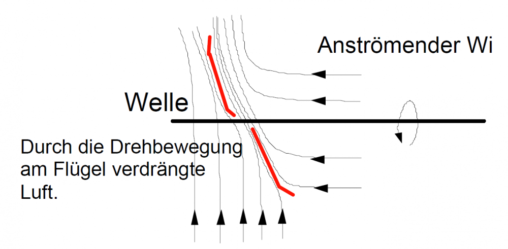

Ja da freute ich mich doch gleich, dass da jemand den Segelboot Venturi Effekt zwischen vorsegel und Hauptsegel aufs Windrad übertragen hat..
Und war dann traurig überrascht, dass nicht wie bei jenem "düsen" Effekt die vordere Luft vom vorsegel hinter das Hauptsegel geleitet wird um dessen aerodynamischen Auftrieb zu steigern, sondern im Gegenteil die komprimierte und dadurch schnellere hintere Luft vom vorflügel VOR den Hauptflügel geleitet wird.
Mit der Begründung dass so der Windwiderstand gegenüber dem Westernrad verringert wird.
Die numerische Berechnung von http://www.khammas.de/geschlitztes_rotorblatt.html gibt auch nur eine 45% Leistungssteigerung gegenüber dem Westernrad an. Warum so ein Western+ dann die heutigen Windräder ersetzen sollen erschließt sich mir nicht.
Noch peinlicher aber diese Schule: http://www.buch-der-synergie.d…tion_1.pdf
Auf Seite 9 oben erklären sie das Ding auch als Widerstandsläufer.
Weiter unten geben sie die Schnellaufzahl aber mit 4,5 an. Was sich ja mit dem schönen Video hier deckt.
Wenn man sich aber mit Lambda 4,5 auf den Flügel setzt, dann kommt der Wind im Winkel atan(1/4,5) = 12,5° von vorne! Und nicht wie bei einem Langsamläufer Westernrad von der Seite wie auf Seite 9 dargestellt.
Wenn man jetzt noch die 8° Neigung der Flügel abzieht, dann segelt der Vorflügel aber sich mit aerodynamischen Auftrieb gegen den Wind :-)
Da möchte ich mal empfehlen, zumindest den Vorflügel mit UV beständigen PVC schrumpfschlauch zu uberziehen: https://rover.ebay.com/rover/0…2595989894
Dann wird aus dem vorsegel ein halbwegs echter Flügel.
Der hintere Flügel scheint mir eher zur Glättung der Turbulenzen von Bedeutung zu sein.
Was mich wieder auf meine Idee geführt hat, dass Segelwindräder vielleicht unterschätzt sind. Für hohen Wirkungsgrad scheint mir gar nicht höchster aerodynamischer Auftrieb zu sein, sonder nur das Verhältnis aus Auftriebskraft und Luftwiderstandskraft. Denn beide steigen quadratisch mit der Geschwindigkeit.
Je geringer der auftrieb, desto schneller dreht halt das Rad.
Am dämlichsten sind dann flettner Rotoren anstelle der Flügel. Auf einem Schiff machen flettner Rotoren sinn, da halt nur begrenzt Fläche zur Verfügung steht. Die energieertragsFläche eines Windrades ist aber Standortfest und konstant. Da nützt der extreme Auftrieb von flettner Rotoren wenig.
Und im Umkehrschluss könnten Segelflächen trotz wenig aerodynamischen Auftrieb den geringsten Luftwiderstand haben.
Mich würde nun natürlich die Leistung interessieren, wenn man den Vorflügel nicht vor sondern hinter den Hauptflügel die Luft einleiten lässt, weil dann der Hauptflügel auch einen starken aerodynamischen Auftrieb erzeugen könnte.
Aber wie gesagt, könnte wichtiger sein, die Turbulenzen des Vorflügel zu glätten. Da machen die abkantungen des Hauptflügels allerdings wenig Sinn.
Und man muß auch sehen, dass auf einem schmalen Segelboot das hauptsegel im Windschatten des vorsegel wäre, wenn das vorsegel seine vorluft nicht hinter das Hauptsegel "düsen" würde.
Und das Hauptsegel einfach seitlich versetzt montieren geht halt auf Boot nicht. Genauso würde nur 1 größeres Hauptsegel mit Mast am Bug nicht manövrierbar sein.
Die Kombination aus vorsegel und Hauptsegel braucht also wohl gar nicht aus Windrad übertragen zu werden, sondern ist nur für schmale Boote ideal.
Aber in Anerkennung des aerodynamischen Potential des Schlitzflügels sollten vielleicht die Abkantungen überdacht werden.
Ich verstehe auch nicht, warum das so einrissgefährdete Rundloch mit zwei blechen vernietet werden soll. Wäre es da nicht einfacher zwei einzeln gekantete Bleche überlappen zu lassen und diese direkt zu vernieten ?
Gepostet: 05.12.2018 - 18:30 Uhr  ·  #10
Besten Dank für die vielen wirklich interessanten Antworten.
Jetzt ist genau das geschehen womit ich seit dem Aufbau schon gerechnet habe.
Bei Aufstellen der Anlage haben ja zwei Flügel Kontakt mit dem Boden bekommen und haben sich leicht verbogen.
An einem Flügel ist nun genau an einer "Knickstelle" ein Riss von ca. 1,5 cm entstanden. Somit habe ich die Anlage erstmal bis zu Frühjahr abgebaut.
Der unbeschädigte Flügel hat alle Böen und Windstärken unbeschadet überstanden was ich auf die Stabilität des Flügels und meiner einfachen Sturmsicherung zurückführe.
im nächsten Jahr will ich den Mast auf ca. 4 Meter Höhe bringen und den Generator einbauen.
Aber für dieses Jahr ist erstmal Winterpause

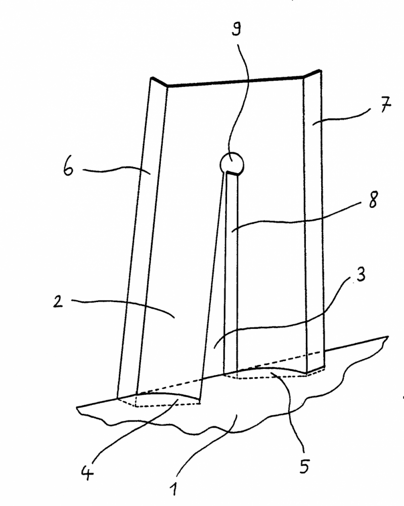

Hallo WernerMO & Co,
bin möglicherweise der Erste, der feststellt, dass sich die Macher der K.-Schule bezüglich Patent-Umsetzung geirrt haben. Ergebnisse dann wohl auch nur erhoffte und keine ermittelten. Aber alles der Reihe nach.
Möglicherweise ist meine Windfahne zu klein. Wollte ergründen, ob ein senkrechter Schlitz alleine wie z.B. bei Istabreeze-Produkten
die Wirksamkeit verbessern könnte.
Habe mich daher erstmals mit dem Schlitzflügel beschäftigt.
Vorweg genommen, nicht der Schlitz ist das Wesentliche, sondern die Aufteilung der Gesamtfläche in 2 Teilflächen, welche an den Nasen- bzw. Endkanten abgewinkelt sind. Daher bezüglich Windfahne nicht geeignet, aber worum handelt es sich?
Bekannt sind bei Flugzeugen Vorflügel und Bei Segelbooten Takelagen mit Vorsegel und Großsegel, wie folgendes Bild zeigt.
Beiden ist gemeinsam, dass Luft über den Hauptflügel geführt und beschleunigt wird. So werden größere Anstellwinkel möglich (Flugzeug im Langsamflug) und der mögliche Auftriebsbeiwert steigt. (Wichtig für beide)
In der Veröffentlichung der Knobelsdorff-Schule sieht das aber so aus:
Irgendwie sonderbar. Vorflügel befindet sich (umgearbeitet auf das Flugzeug) unter dem Hauptflügel und beschleunigt die Strömung unter diesem.
Gut, dass ich mich gewundert habe, denn im Patent, auf dass man sich bezieht (beiliegend) ist in Fig. 1 zu sehen, dass sich der "Vorflügel" (der, bei dem nur die Nasenkante angebogen ist) leicht über dem "Hauptflügel" befindet. Zumindest nicht unter ihm.
Dieses "über ihm" verstärkt sich, umso weiter man zur Nabe kommt. Lobenswerte Idee des Erfinders ist, durch Elastische (oder auch platische) Aufspreizung der beiden "Teilflügel" zu einem spitzen Dreieck, die Stabilität zu verbessern.
Die Abkantungen tun ein Übriges.
Für mich hat der Patentinhaber sich von genannten Systemen mit Vorflügel bzw. Vorsegel leiten lassen, adaptiert durch einfache Blechtechnologie. Das ist so verwerflich nicht, hatten doch auch (die letzten?) Holländerwindmühlen ein sog. La Cour Profil mit laut Bildquelle "Flügelwirkungsgrad höchstens 0,4" (Felix von König, Wie man Windräder baut, 1984). Hatten aber i.A. bereits eine Verwindung!
Wenn sie fehlt ist 0,4 sicher zu hoch gegriffen, aber der Autor vom Windrad aus dem 3D-Drucker schreibt , dass solche Flügel "besser sind als vermutet".
Und die Knobelsdorf-Schule? Hat möglicherweise Ergebnisse veröffentlicht, die sie gerne hätten, die es gegeben hätte, wenn sie das richtig gemacht hätten.
Ein Wort noch zur Schwierigkeit, die Nasenkante vom "Hauptflügel"zu biegen: Man kann sowas auch einspannen, zwischen 2 L-Profile aus Stahl (Winkelstahl). Und dann mit einem Druckstück hämmern, immer Stück für Stück und nacheinander.
Zurück noch einmal zum Ausgansthema: Kann ein einfacher Schlitz in einer Fläche was bringen?
Vermutlich nur gefühlt, also eingebildet. Zumindest bis ich belastbare Messergebnisse gesehen habe, werde ich es daher lassen.
