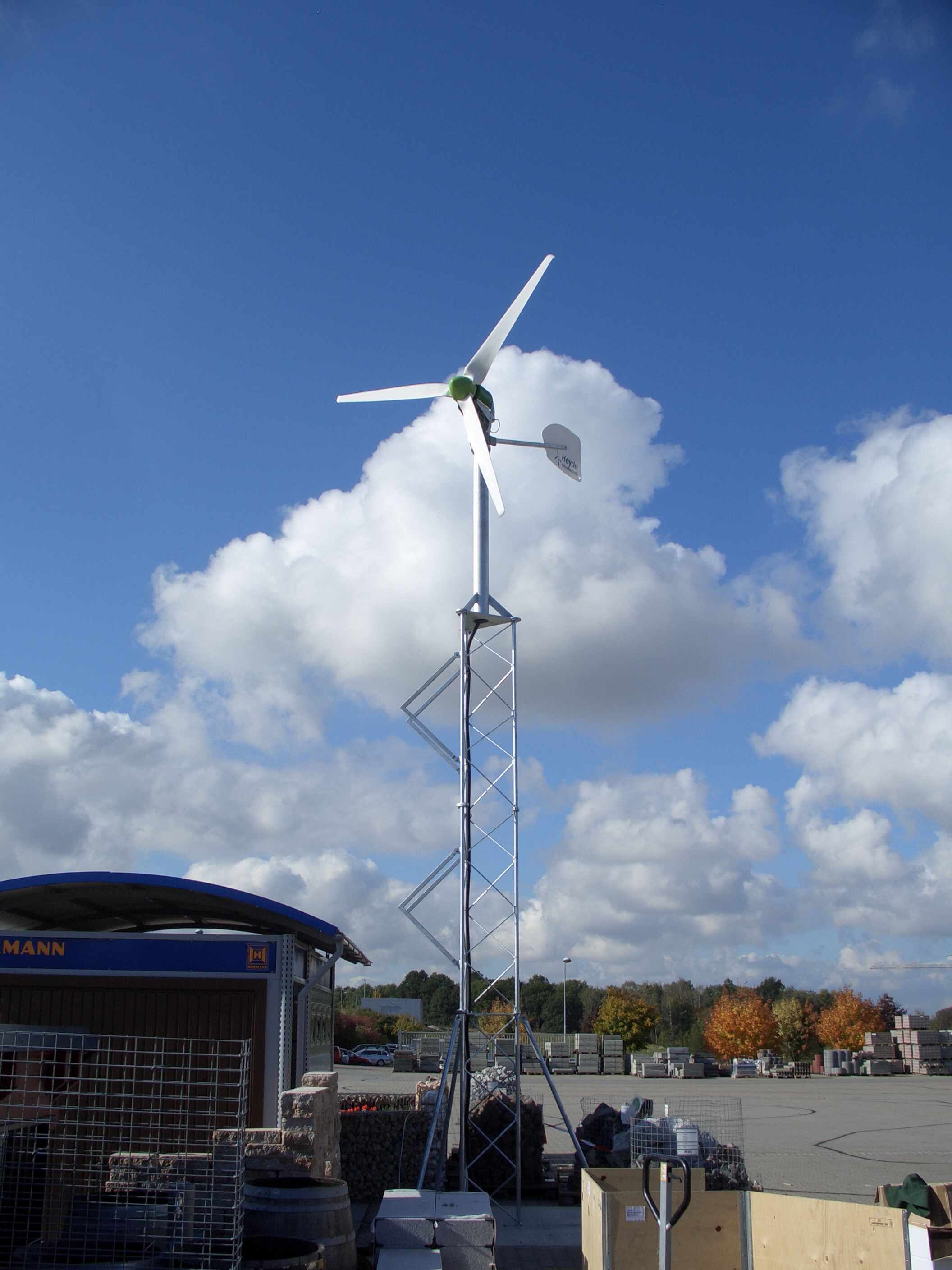

Carl hat es schon richtig geschrieben, es sind wirklich außer ein paar Fotos nur der Händlertext über das Windrad zu finden. Das wäre mir als Kaufinterssent zu wenig. Für fast € 10.000.- bekommt man Windräder, die schon in einer anderen Liga spielen und schon Jahre erfolgeich auf dem Markt sind. z.B. eine 3,5 kW Heywind, meint Günther.
