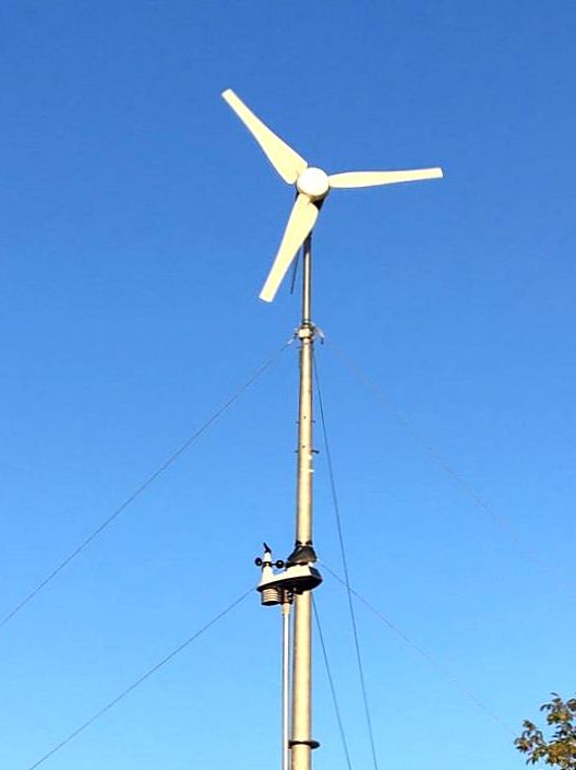

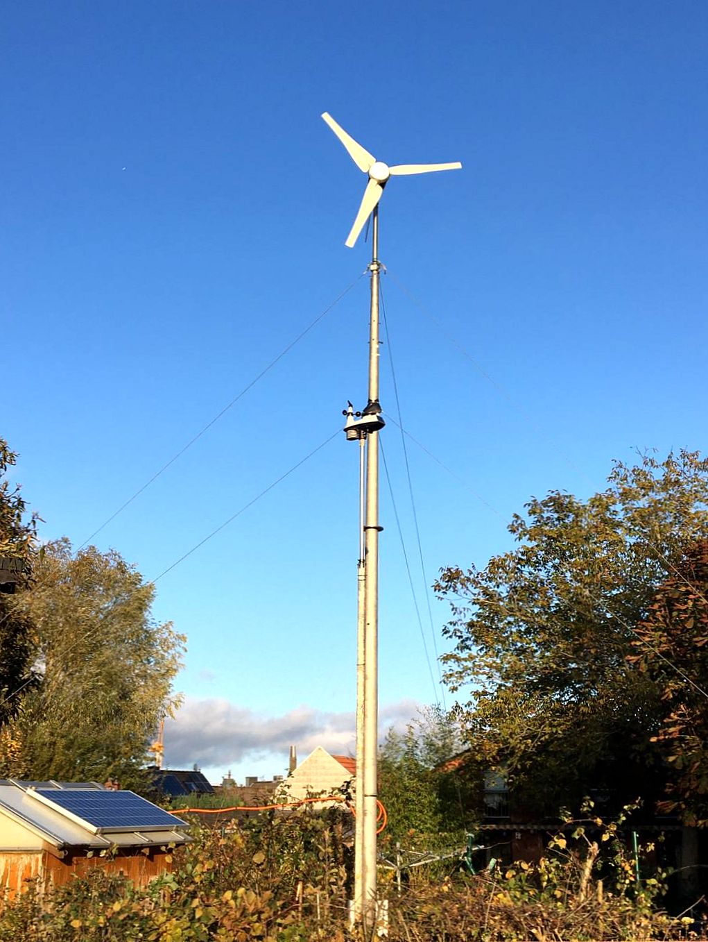

Ja, Kleinwindanlagen mit direktem Hausnetzanschluss (ohne Vorschaltgerät oder externer Bremse) bis 1kW, Superwind 350 + Airforce 1. Windnetzinverter bis 2 kW, jeweils für 48V-Windräder.
Grüße von Günther

Ja, das Lager der einen Airforce wurde ausgetauscht, sei angeblich falsch eingebaut gewesen. Das zweite Windrad läuft recht ordentlich seit 2 Monaten. Das dritte wird noch aufgebaut.
Alle sind mit jeweils einem WI 1200/ 48V + Stoppschalter direkt am Hausnetz angeschlossen. Seit das Windrad nur noch 3 Flügelblätter hat, stoppt es endlich verlässlich. Ich berichte über die weiteren Erfahrungen. Denn seit dem Produktionsstopp der BEE 800 fehlt leider ein verlässliches und qualitativ gutes EU-Windrad in der von Hausbesitzern beliebten 1 kW-Klasse.
Grüße von Günther

Hallo Günther,
die 5 Blätter, mit dem alten, 16 Pol Gen laufen seit 9.5 Jahren ideal bei uns
Ein kleiner Windpark mit den 5 Blatt Maschinen läuft durch.
An der Küste.Man muss aber gezielt bremsen können Na klar, der Rotor ist mit 5 Blättern einfach sehr früh anlaufend und schön stark im Drehmoment.
Nun gibt's einen schwächeren, auf den 3 Blatt abgestimmten Generator.12 Pol?
Ab 3,5 m Anlauf?
Die verwendete 3 Blatt Version mit neuem Generator speistl zu spät ins Hausnetz ein?
Der Windinvert regelt langsam, erst ab 29 V DC in der 48 V Version geht's los.
Bitte lass uns dazu die bekannten Daten von www.wsd-windsysteme/Anlagenleistungen (unabhängig gemessene Wirkleistung ins Hausnetz ) mal vergleichen.
Und vor allem..
JETZT gibt es KEINE Furling Sturmsicherung mehr.
Daher:
In GB muss der Mast VOR echtem Sturm umgelegt werden.
Vorschriften des Herstellers.
Soweit mein Kenntnisstand.
Fürs Binnenland fehlt der Hochsetzer, denn dann kann man zb. ab 7 VDC einen Akku laden, genau nach Kennlinie..
Die Erträge bei 3-4 m/sec Wirkleistung wären jetzt im Vergleich interessant.
